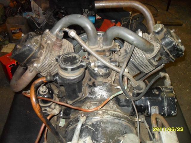

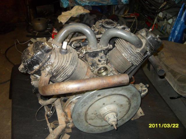

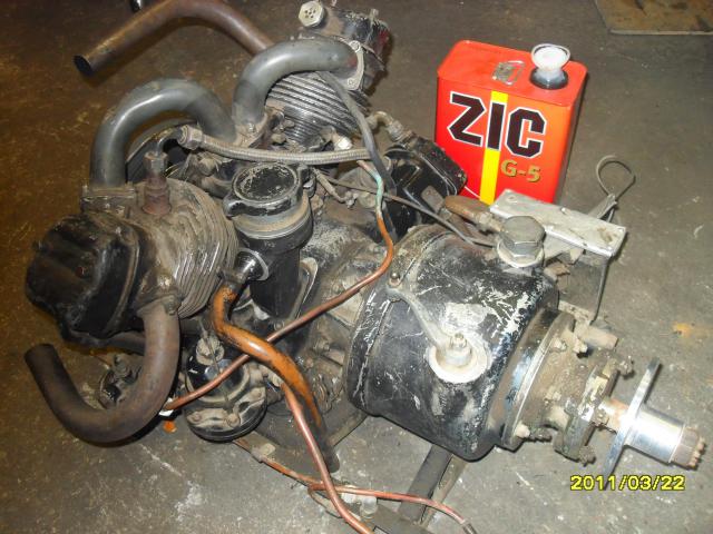

Приобрел по случаю СУ. Тема явно самолетная,а что это конкретно никто не знает.На картере нашел только выбитые цифры 211089,толи дата,толи номер.Редуктор 1,37 мах.обороты3500.Работает красиво.Может кто знает что это за реликт? Есть желание поставить двигу без редуктора на одноместный паратрайк,хотелось бы узнать его характеристики.

Про такой мотор разговаривали здесь: http://www.reaa.ru/cgi-bin/yabb/YaBB.pl?num=1270393274/4#4
Ето авиационный пусковой вспомогательный двигатель М- 10 Б мочность его 10 лс когда -то я им ел такой движок правда он был без магнита

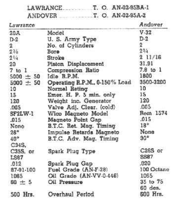

Двигатель от ВСУ ТУ-4 , диаметр цилиндра 70 мм. Копировался с  двигателя  Andover V-32. Его характеристики (Andover) в правой колонке.

M.Gennadij ,удалось ли восстановить двигатель? По случаю достался подобный раритет и мне. Нет ли у Вас по нему каких-либо данных  ( установка магнето, зазоры клапанов)
Так получилось, что на данный момент двигателя у меня нет. На моём двигателе был повреждён один из поршней (обрыв юбки), коррозия цилиндров. Двигатель планировалось поставить на лёгкий паратрайк, на данный момент я не уверен, что в стоковом варианте хватило бы мощности, разве только с лёгким пилотом и на летучем крыле. Подбирал поршни для замены, могут подойти от "Фиат Панда" 141А , там есть ремонтные размеры, можно притереть цилиндры убрав коррозию. В таблице в ответе 4, я так понял, что зазор клапанов 0, 12 мм, зазор контактов магнето 0,38 мм. Я бы посоветовал попросить перевести таблицу, может быть Bulat поможет.

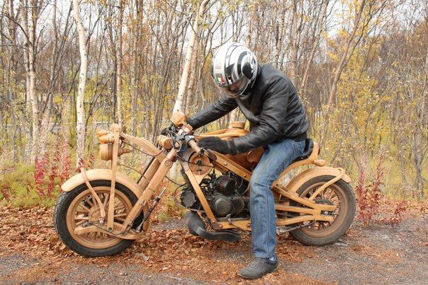

M.Gennadij, спасибо большое. Ещё бы знать по каким меткам ставится магнето- мне достался моторчик с  открученным. В принципе наверное и так разберусь. Свой движок планирую поставить на "просто" трайк ( уж больно он красивый), до летательных аппаратов я ещё не дорос. Во вложении фото моего мопеда. Сделанный по такой же технологии мопед с V-твином будет очень хорош.

Мопед шикарный.  Удачи в постройке. Если будете где то выкладывать результат, поделитесь ссылкой, интересно что получится.
к стати масло zik не очень хорошее на без рыбье и для промывки сойдет но постоянно на нем движок быстро загнется и обрастет нагаром !!! я сколько с сервис менами говорил мотористами они каждый свое предпочтение к маслам имеют но о зиках отзываются все как один от очень плохо до убийца моторов
