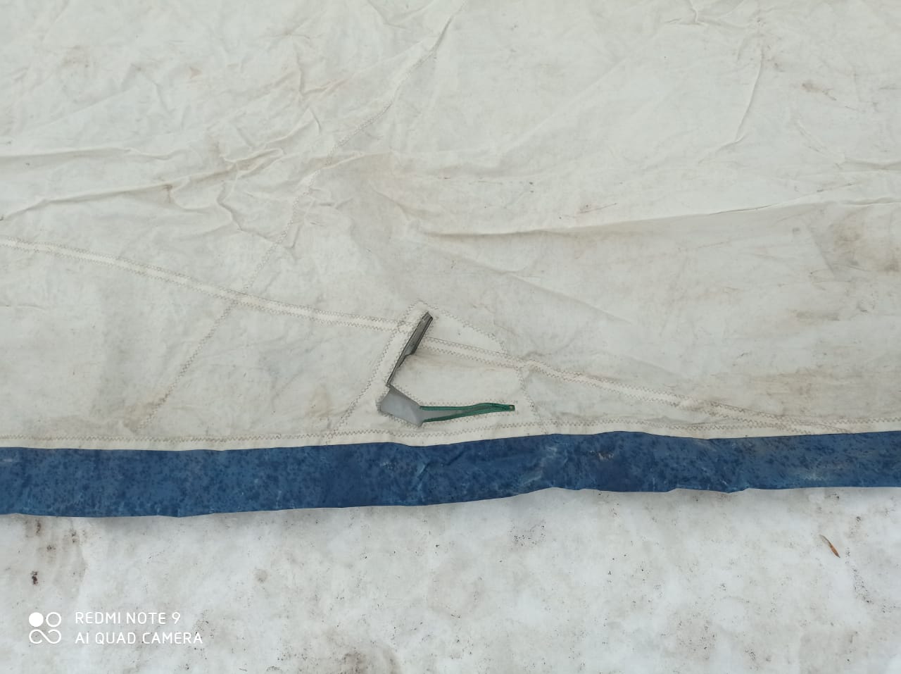

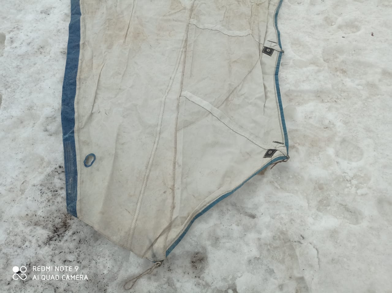

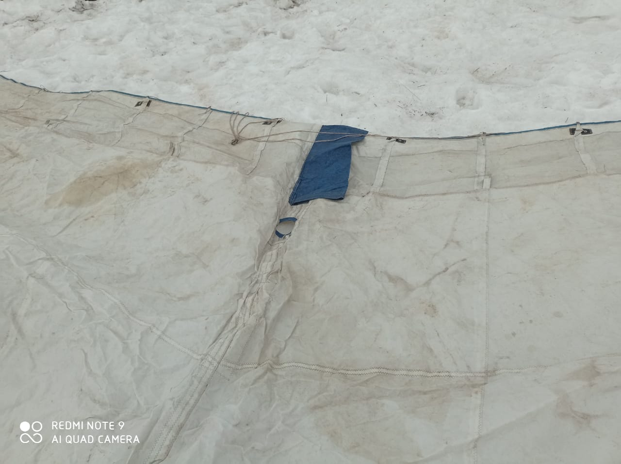

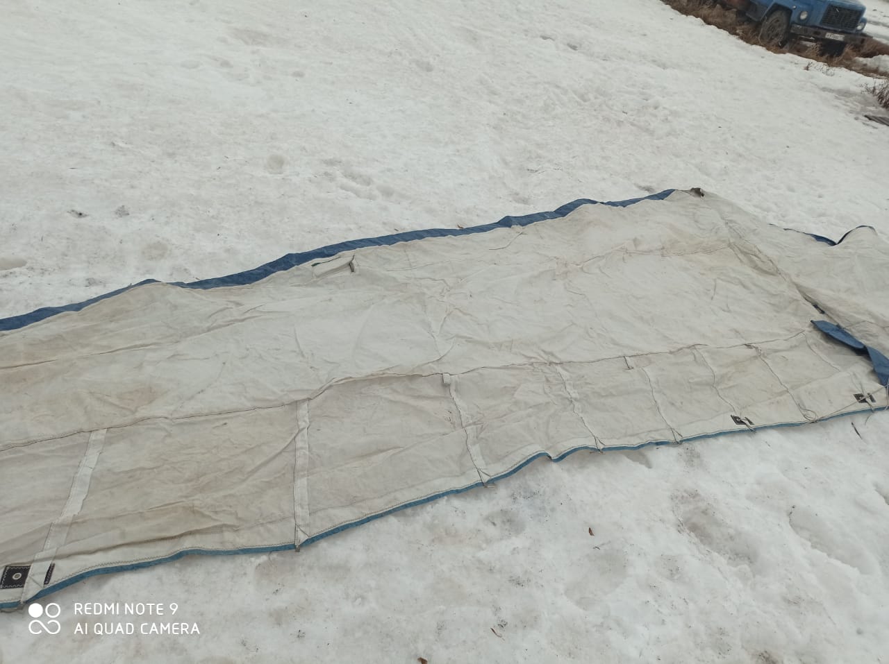

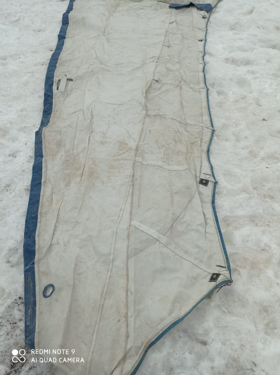

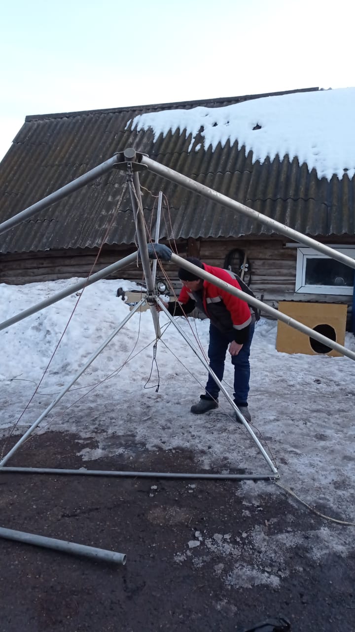

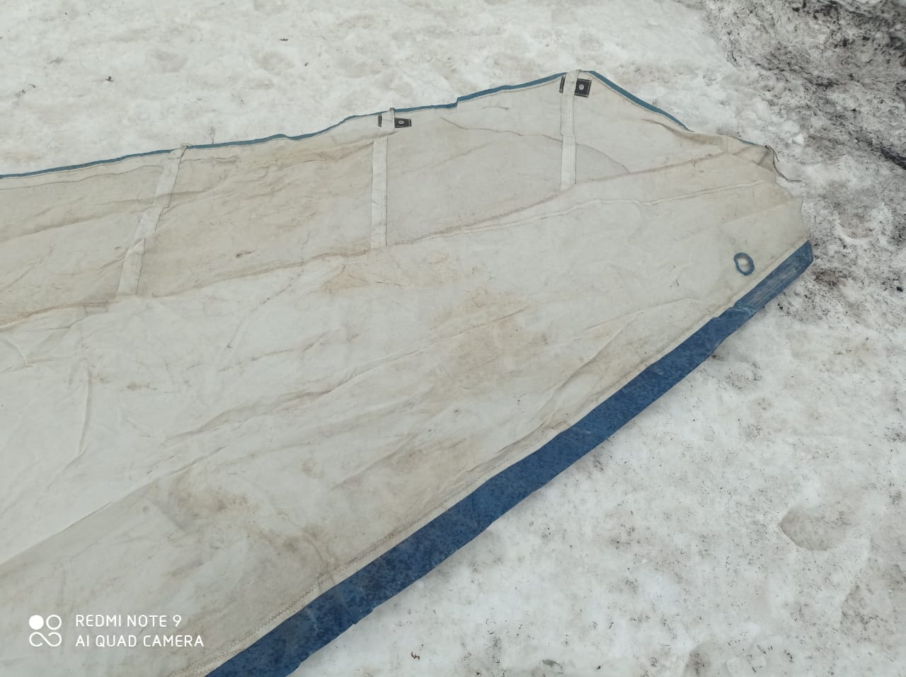

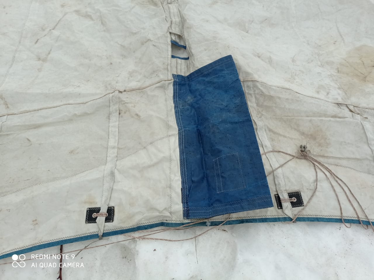

Здравствуйте уважаемые форумчане помогите пожалуйста. Что за крыло общивка

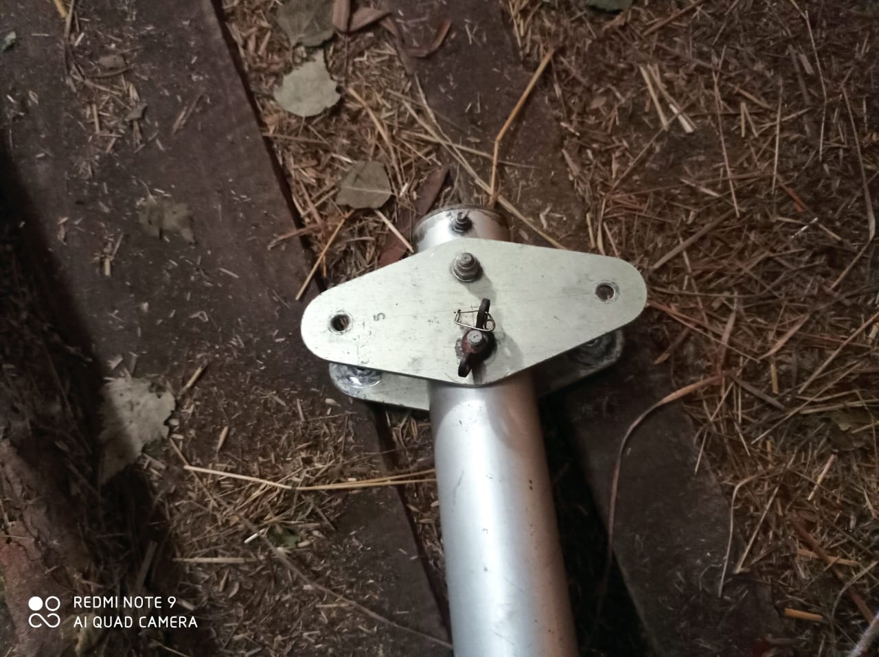

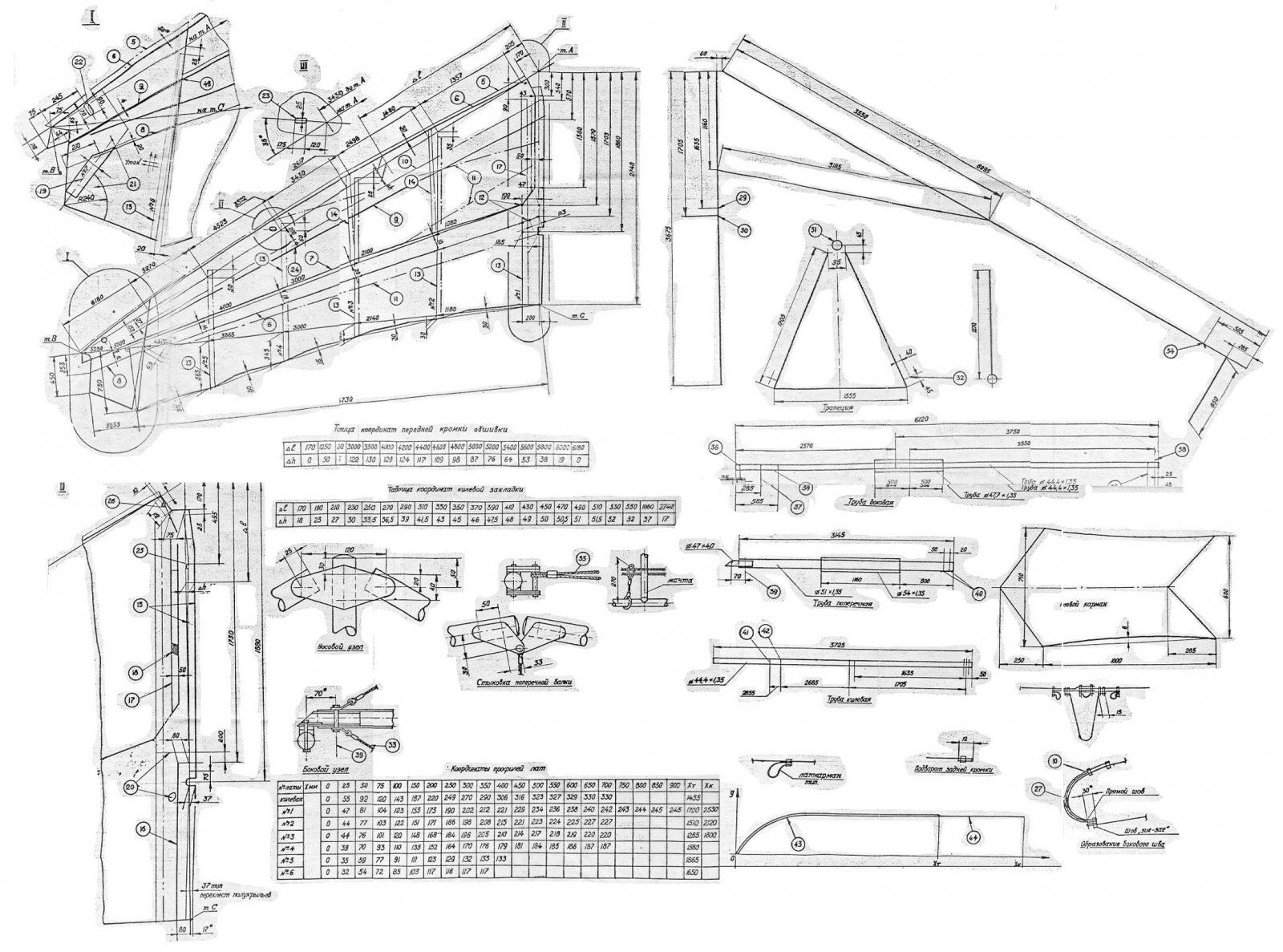

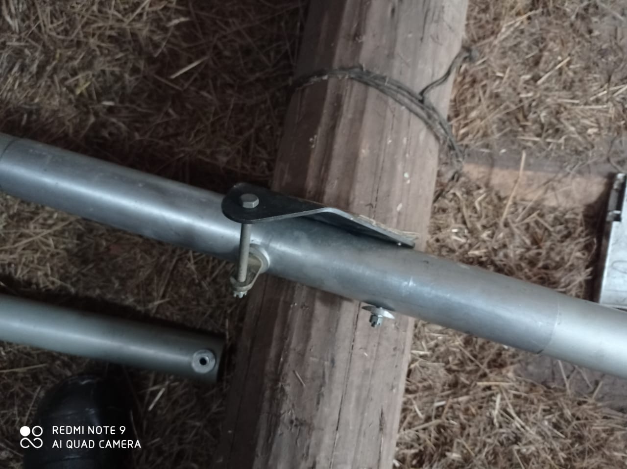

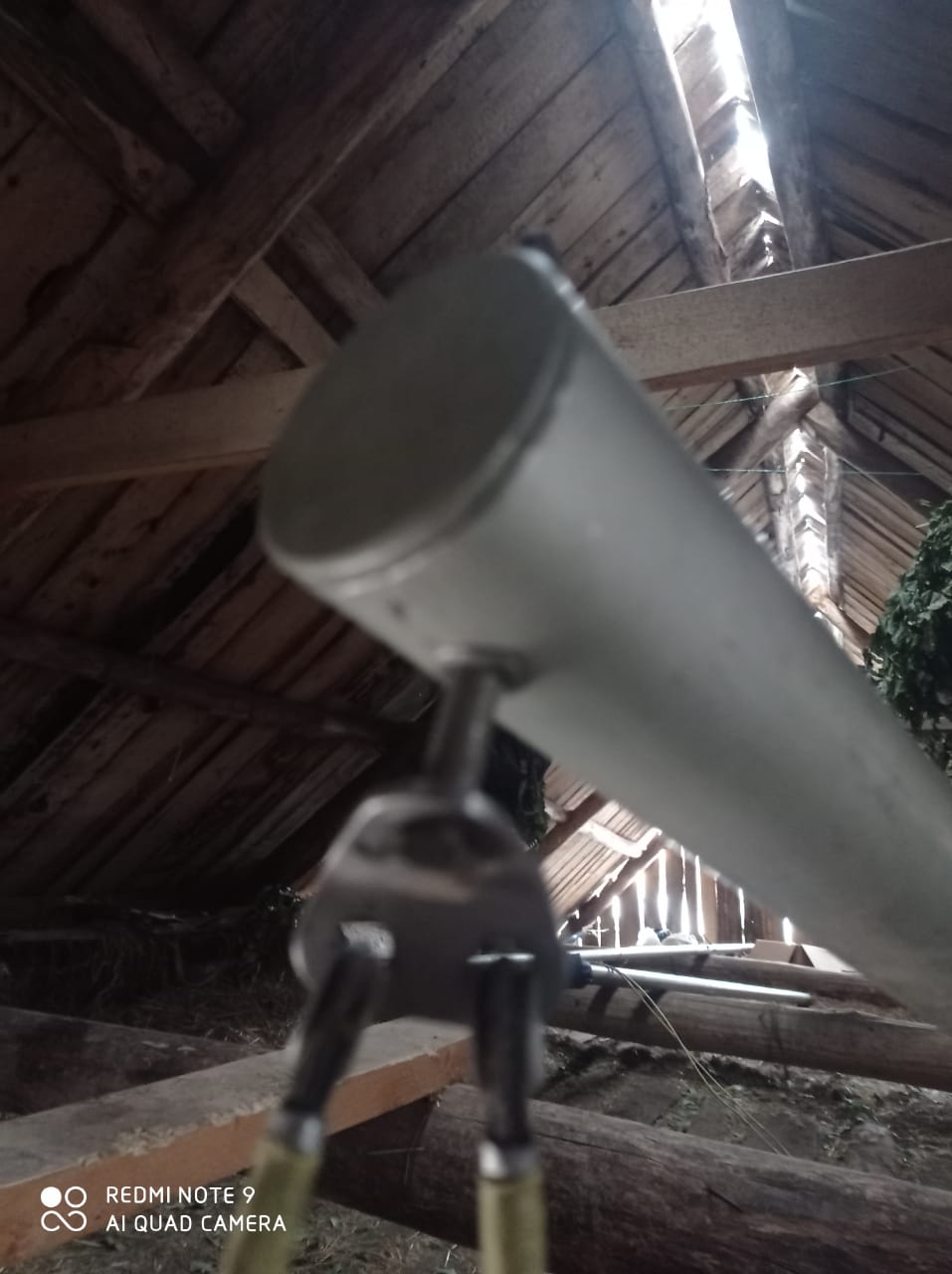

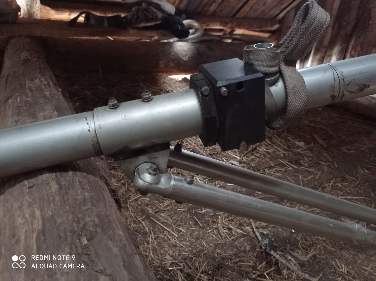

Вряд ли это "ТАЙФУН". На крыле Тайфуна всего по 6 лат на каждом полукрыле верхней обшивки + 1 килевая, боковой узел без гнутой пластины (поперечина была срезана под углом в месте крепления с боковой трубой) Килевой карман не прямоугольный. На Вашем фото видно,что килевая труба усилена и есть кубик для подвески телеги, стало быть крыло для дельталета. Вполне допускаю ,что крыло изготовлено не специально для дельталета ,а переделано из "парителя". Не видно какие боковые тросы ,не двойные? Вот нашел для сравнения.

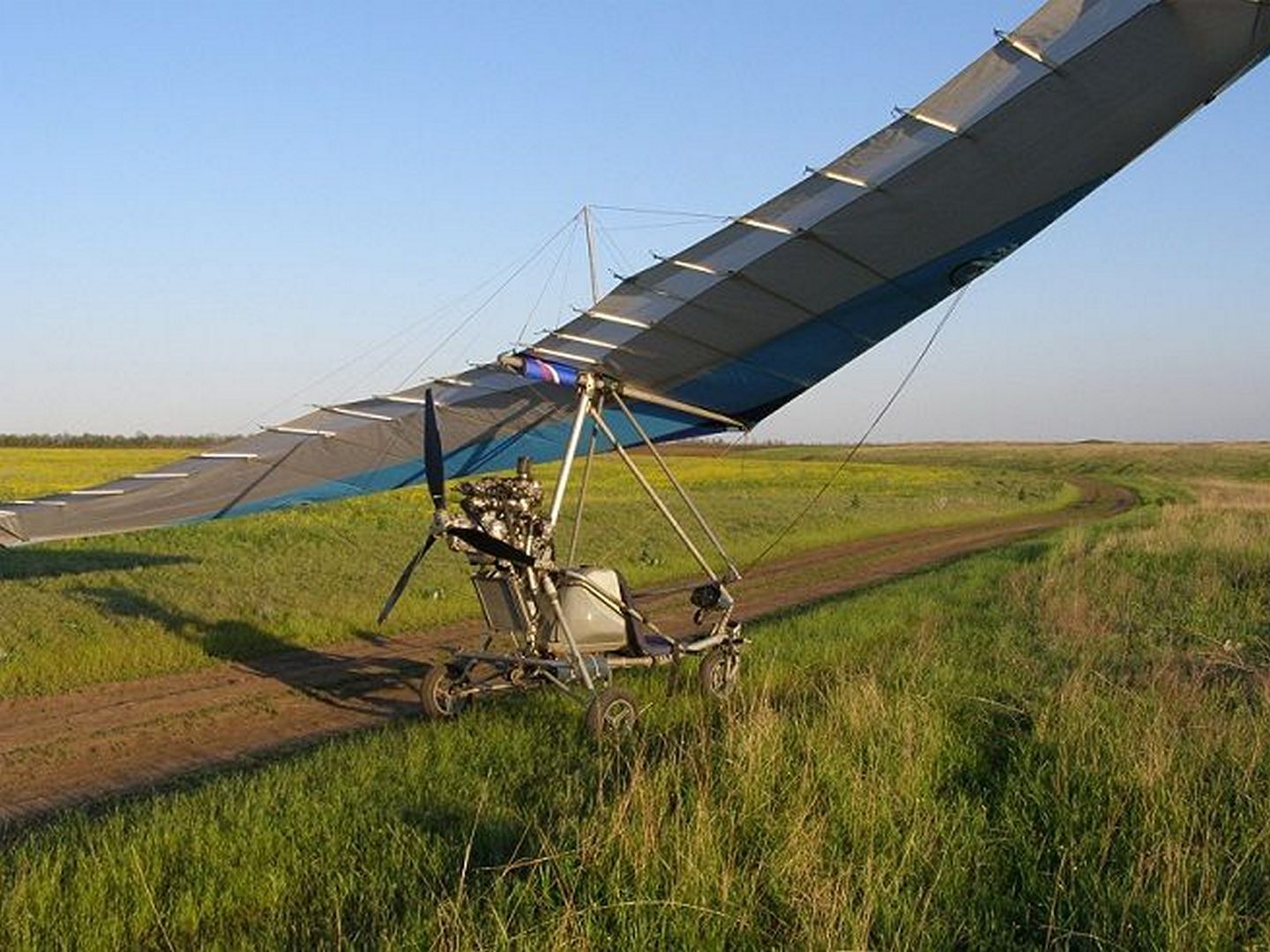

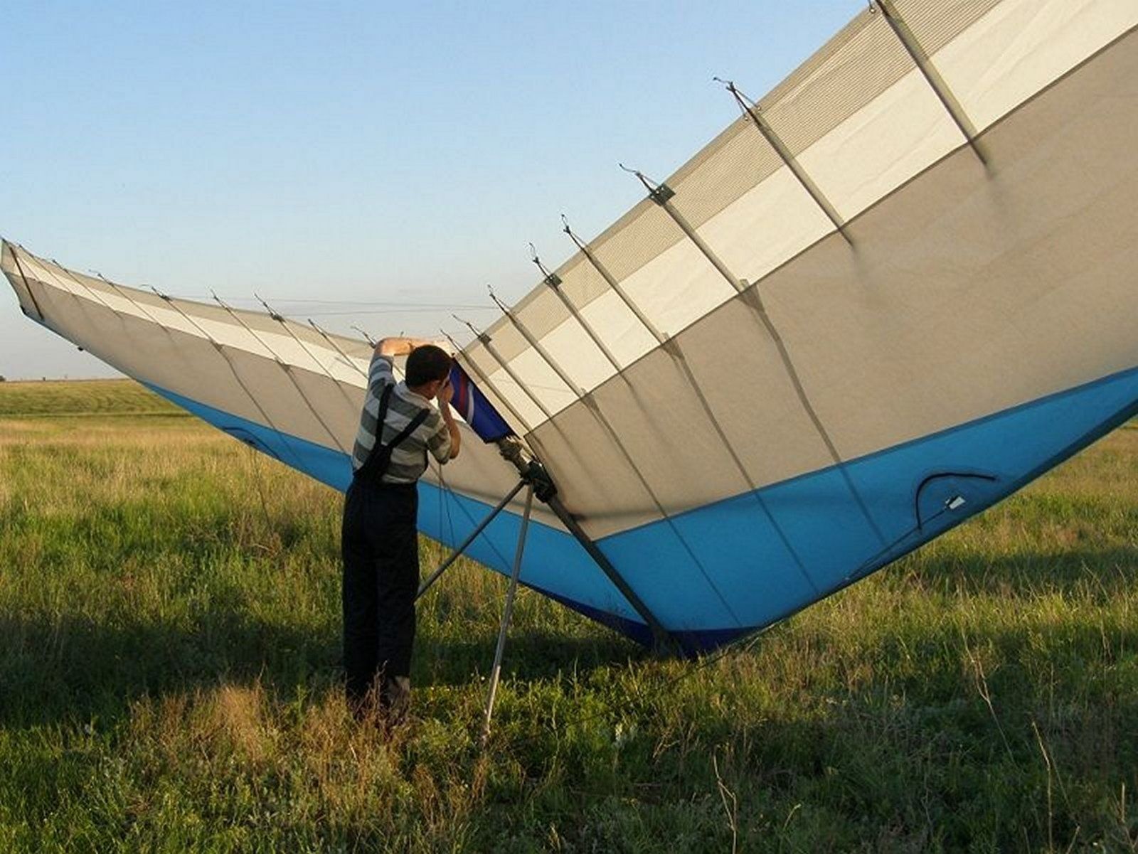

Крыло " Славутич Спорт 5" для сравнения . Обратите внимание на боковой узел,он такой же как на ваших фотографиях.

ну так смотрите вроде все так, карказ ооооочень похож на небо не однократно разбирал крыло да и борода показал наглядные фото, 99 процентов небо 17 собирите крыло и посмотрите. не помню латы у меня есть или нету от этого крыла
