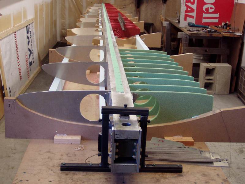

Фюзеляж - Стеклопластиковая кабина с алюминиевой балкой-трубой.

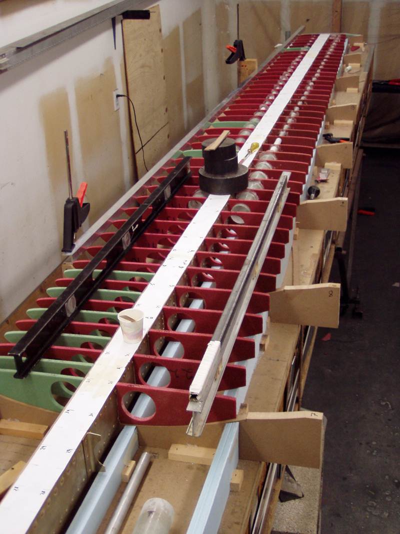

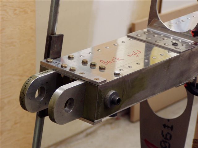

Крыло - металлический (алюминиевый) клепаный коробчатый лонжерон (фрезерованые П-образные полки и стенки из листа), каркас набран из листового ПВХ пенопласта и оклеен алюминием.
Хвостовое оперение - алюминий.
Предыдущие модели (HP-10, HP-11, HP-14, HP-14T) делались полностью из металла по традиционным технологиям. RS-15 и последняя модель, выпущенная Скридером, HP-18 имели композитную кабину и пенопластовый набор крыла.
