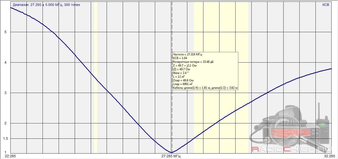

Недостаток такого диполя - сильная привязка к длине волны и рост КСВ по сторонам от неё. То есть "свой" аэродром слышишь отлично, но полетев на чужой (где другая частота приема/передачи), антенна будет работать заметно хуже (может даже в разы). См пример для 27МГц.
