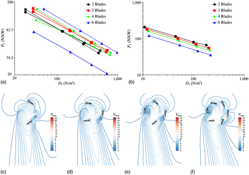

Cyclocopters: Drones of the future - RISK FRONTIERS
Автоперевод
Конструкция циклокоптера имеет несколько преимуществ. В отличие от обычных беспилотников, которые, подобно вертолету, наклоняются в направлении полета, циклокоптеры остаются параллельными. Их инженерная конструкция также обеспечивает им лучшую маневренность, скорость движения вперед и меньшее ограничение высоты полёта, а также делает их очень мало чувствительным к порывам ветра. Они также намного тише, имея более низкие скорости лопасти, которые отвечают за типичный шум от лопаточных самолетов. Однако самое существенное преимущество заключается в том, что эти беспилотники на самом деле работают лучше при сокращении. Вихрь, создаваемый конфигурацией циклоротора, становится пропорционально более мощным по мере уменьшения размера. Это делает циклокоптеры ведущим кандидатом на миниатюрные беспилотники, с возможностью выдерживать сильный порывистый ветер во время стихийных бедствий и обследовать недоступные районы.
Автоперевод
Ну, это рекламный текст, зазывалка. Возможно, имеющий под собой основания(хотя бы в силу мной перечисленного), но ещё требующий доказательств. Вот про родственный ротор Дарье пишут, мол нет теории расчёта, чё роисходит до конца не понятно, так что сюрпризы могут быть. Обоих знаков.

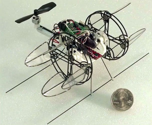

Команда, которая сделала летающий прототип потратила на это 1.5 года от первого рабочего совещания по полётных испытаний
- компьютерный анализ, 3d модель, технологическая оснастка, электроника... и много ещё чего
думаю не более чем через 0.5 года они сделают полётный контроллер.
По ТТХ аппарат будет близок того же размера квадрокоптеру.

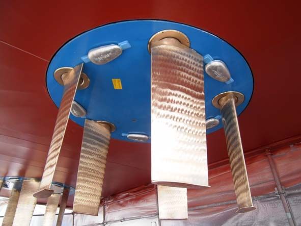

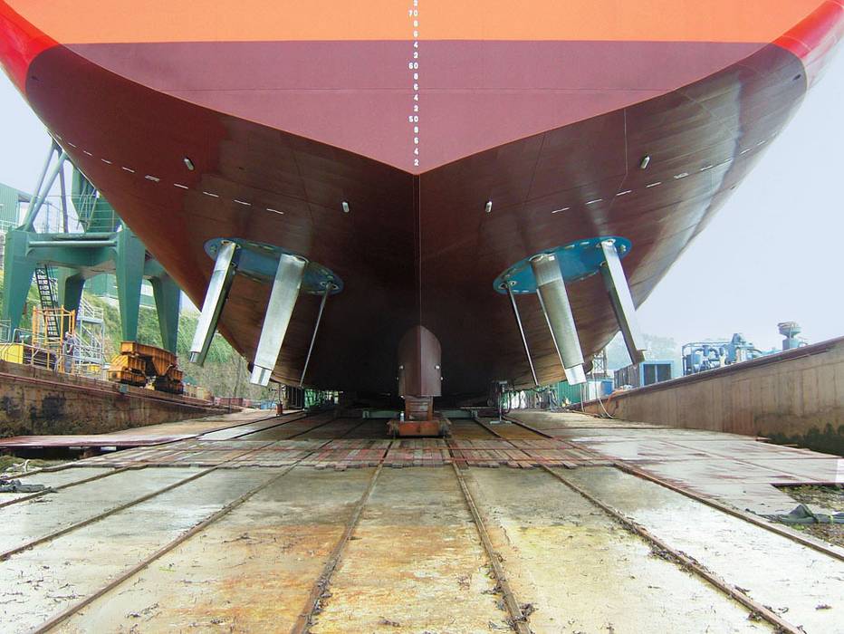

Кстати, крыльчатые движители уже нашли свою, довольно ограниченную нишу, там где лишний вес не помеха - в судостроении их иногда ставят на буксиры, ради повышенной манёвренности. Других преимушеств нет. Пропульсивный КПД лишь приближается к КПД обычного винта (по некоторым данным - не более 0,63)
