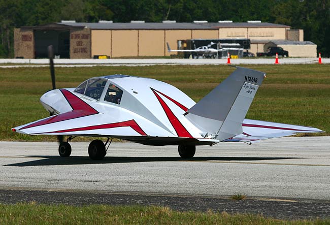

D_Y_K_E Delta
"Летающий трейлер"  ??? (четыре места в конфигурации 1+3 :🙂) D_y_k_e Delta. В сложенном виде может буксироваться на своём шасси за автомобилем. Не по нашим выбоинам-колдобинам, ИМХО.
Поскольку питаю слабость к самолётам, которые можно разобрать и спрятать в гараж, "просерфить" мимо ну никак не мог.
Конструкция стальная ферменная с обшивкой стеклотекстолитом (как у "Китёнка" Лапшина), которая "прибита" к ферме заклёпками.
Источник: http://futurshox.net/aeroview.php?level=image&id=1523
Презентация о самолёте и его конструкторе от г-жи Nancy Mack (Associate Professor of English, Wright State University):
http://www.wright.edu/~nancy.mack/wingsondreams/folkdelta_compressed.ppt
Информация на сайте EAA:http://www.eaa.org/benefits/sportaviation/dyke_delta_0303.pdf.
Кстати, удлиннение крыла всего 2.7 (две целых семь десятых). http://www.nurflugel.com/Nurflugel/n_o_d/weird_04.htm. В общем-то типичное для "летающих утюгов".
Александр.
P.S. Не понял, почему движок форума на фамилию конструктора обиделся. Пришлось схитрить.
Дайк Дельта на Сан-н-фане - действительно летает!

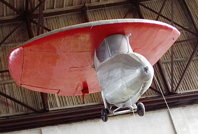

А это, упомянутый в статье планер-дископлан Суханова в Монинском музее:
    51,7 КБ · Просмотры: 198

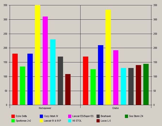

Данные из таблицы в виде диаграммы "мощность против крейсерской скорости".
(C) EAA AeroCrafter 8[sup]th[/sup] Edition.
    33,5 КБ · Просмотры: 191
[quote author=Commodore link=1147346083/0#8 date=1148152115]Данные из таблицы в виде диаграммы "мощность против крейсерской скорости".
(C) EAA AeroCrafter 8[sup]th[/sup] Edition.[/quote]
А в каких единицах мощность и в каких - скорость?

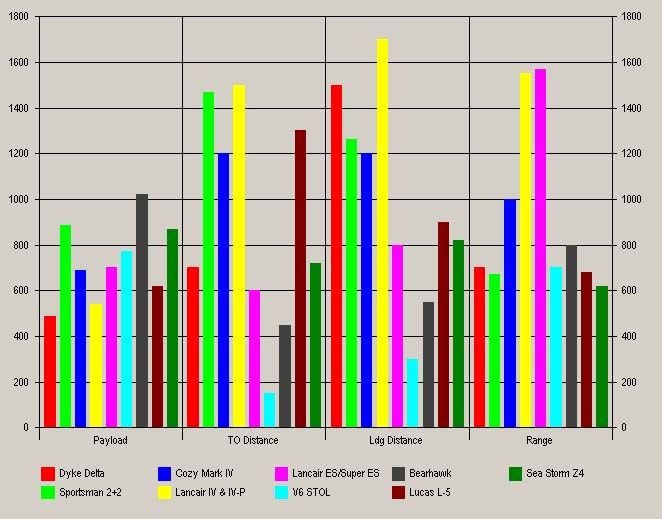

Данные из таблицы в виде диаграммы "коммерческая нагрузка против взлётной/посадочной дистанции и дальности". Что касается горючего - его на борту мало не покажется.  😱 😱 😱
    46,5 КБ · Просмотры: 190
[quote author=pilot29 link=1147346083/0#9 date=1148152683]
А в каких единицах мощность и в каких - скорость?[/quote]
Размерность величин - в таблице выше.
