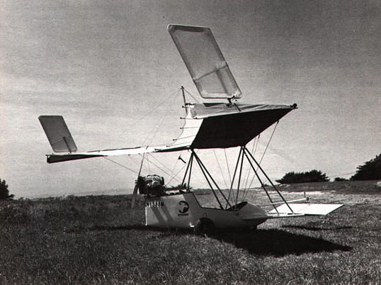

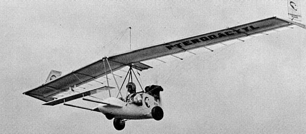

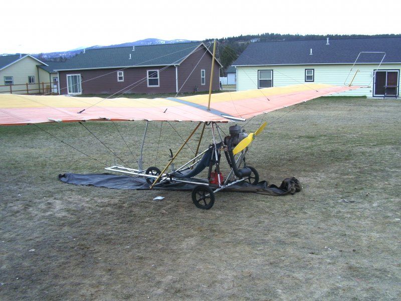

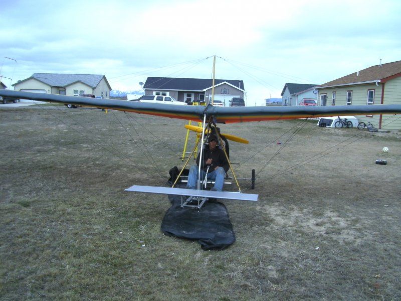

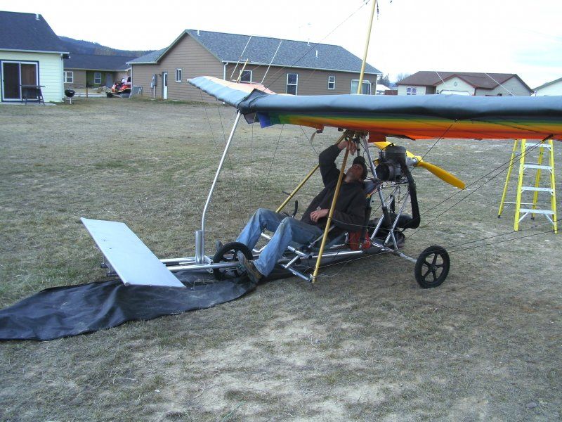

В США в свое время большое распространение получил ультралайт Pterodactyl Accender (на первом фото). Их построено более тысячи штук, они много и успешно летали. Но у меня всегда вызывали некоторые сомнения посадка пилота и расположение топливных баков. Вот нашел в сети некую попытку реорганизовать аппарат, получился вроде бы ничего себе самолетик - компактный и простой. Что думаете по этому поводу, насколько изменения могли повлиять на летные характеристики и есть ли смысл повторить конструкцию?
Характеристики оригинального аппарата, вес пустого впечатляет:
General characteristics
Crew: one pilot
Length: 11 ft 6 in (3.5 m)
Wingspan: 33 ft 0 in (10.15 m)
Height: 10 ft 6 in (3.2 m)
Wing area: 162 sq ft (15.3 m[ch178])
Empty weight: 125 lb (56.7 kg)
Useful load: 225 lb (102 kg)
Max takeoff weight: 350 lb (159 kg)
Powerplant: 1 [ch215] Xenoah 242 two stroke, 16 hp (12 kW)
Performance
Never exceed speed: 50mph (80 km/h)
Maximum speed: 50 mph (80 km/h)
Cruise speed: 45 mph (73 km/h)
Stall speed: 17 mph (28 km/h)
Range: 56 miles (91 km)
Rate of climb: 300 ft/min (92 m/min)
Wing loading: 2.16 lb/sq ft (10.4 kg/sq m)
Power/mass: 21.9 lb/hp (0.075 kW/kg)

Управление сейчас, как я понял, хоть и через рукоятку, но основным крылом, по дельталетному, думаю, не совсем адекватно будет управляться.
Те же яйца, только стабилизатор теперь очень близко от земли.
Я думаю приложение сил относительно ЦТ сместилось, это может повлиять на устойчивость.
Управление основным крылом не по дельталетному - тангаж цельноповоротным стабилизатором, курс-крен килями на крыле, стремно но эффективно, на видео оригинальный Птеродактель чудеса маневренности показывает (на ютубе куча видео). Я помню вариации Антиса обсуждали, чем не вариант.
[media]http://www.youtube.com/watch?v=fiRaBZrd2vc[/media]
для примера
[media]http://www.youtube.com/watch?v=Wu7reY6_IWw&feature=youtu.be[/media]
более наглядно.

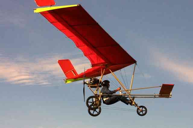

Вот еще одна модификация - Ptiger, уже больше на самолет похоже.  😉
