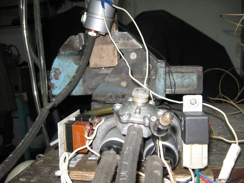

Добрый день. Я брал датчик авиационный СДУ 0,3 с нармально закрытыми контактами. Вставлял в бензамагистраль и запитывал через него второй бензанасос. Так как давление в магистрали маленькое 0,3-0,4 возле карбюратора то расположение самого датчика по высоте относительно бен.бака к карбюратору требует настройки минимального давления-включения дублирующего бен.насоса. Датчик СДУ можно подрегулировать. Этот датчик так же можно использовать и на инжекторном двигателе. Только давление минимальное должно быть 2,5 кг\см. На фото датчик в верху. Будут вопросы , отвечу по телефону. На форуме бываю редко. с.т. 8-908-011-2142 Сергей
