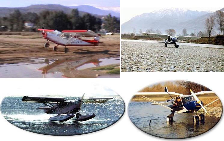

ну вот же этот народный самолет, переплюнуть его будет трудно, в России бы лет на 10 раньше кто-нить догадался такой сделать. Для России как раз то что нужно: мотор 80-100лс, садится и взлетает с огорода, алюминиевый, двухместный, достаточно места для удочек, палатки или мешка картошки, крылья складные, в любой сарай войдет. Стоить будет конечно поболее 5000$, даже с автомобильным мотором, зато вещь
CH 701:
WING SPAN                                        8.2 m.
WING AREA                                        11.4 m.2
LENGTH                                              6.38 m.
EMPTY WEIGHT                                   263 kg.
GROSS WEIGHT                                  500 kg.
USEFUL LOAD                                     236 kg.
DESIGN LOAD FACTOR (ultimate)       +6 / -3
CABIN WIDTH (shoulders)                  100 cm.
CABIN WIDTH (bubble doors)             110 cm.
FUEL CAPACITY (dual wing tanks)       2 x 38 liters
Peformance for Rotax 80/100hp
TOP SPEED (km/h)           135/145
CRUISE (km/h)                 130/135
VNE (km/h)                          177
STALL (km/h)                        60
RATE OF CLIMB (m/sec)       5,5/6

только не забывайте указывать стоимости упомянутых Ротаксов, и самого аппарата в сборе, а также исключительные планирующие качества этого самолета.
