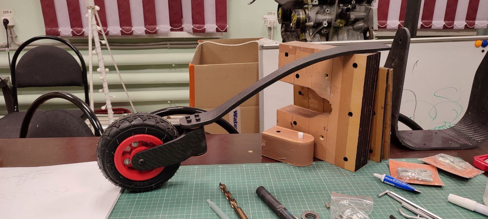

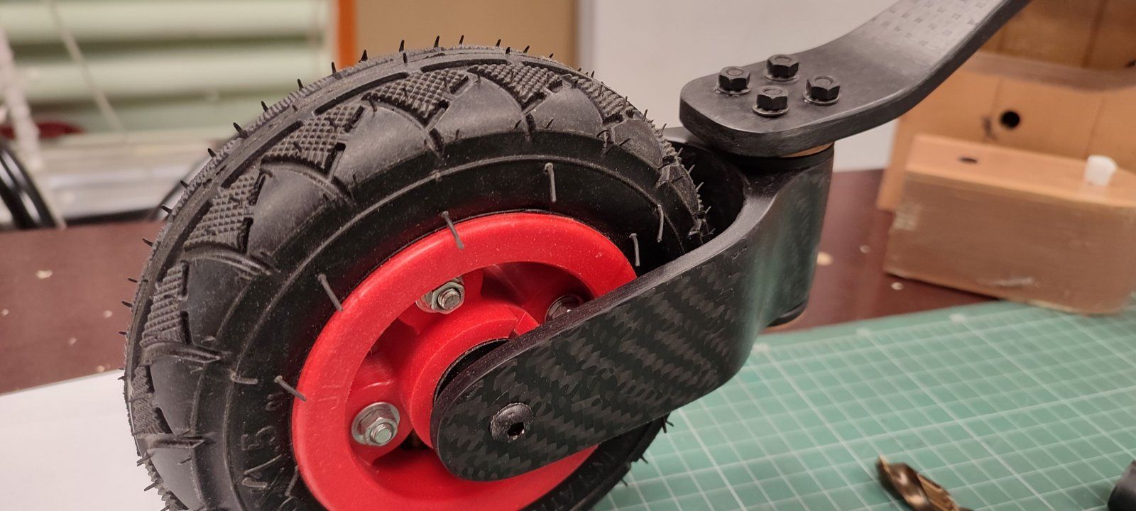

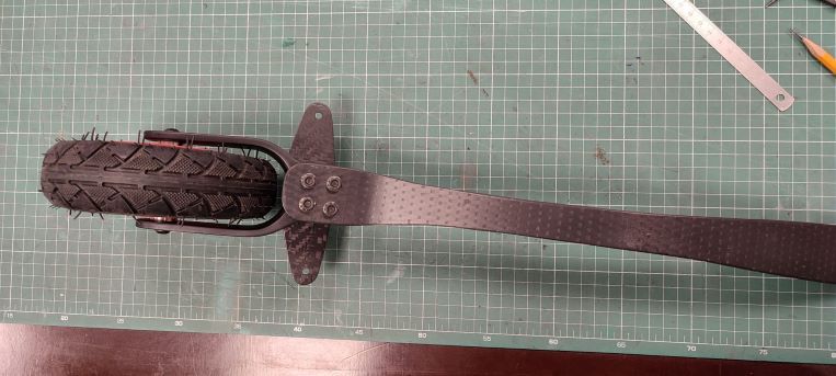

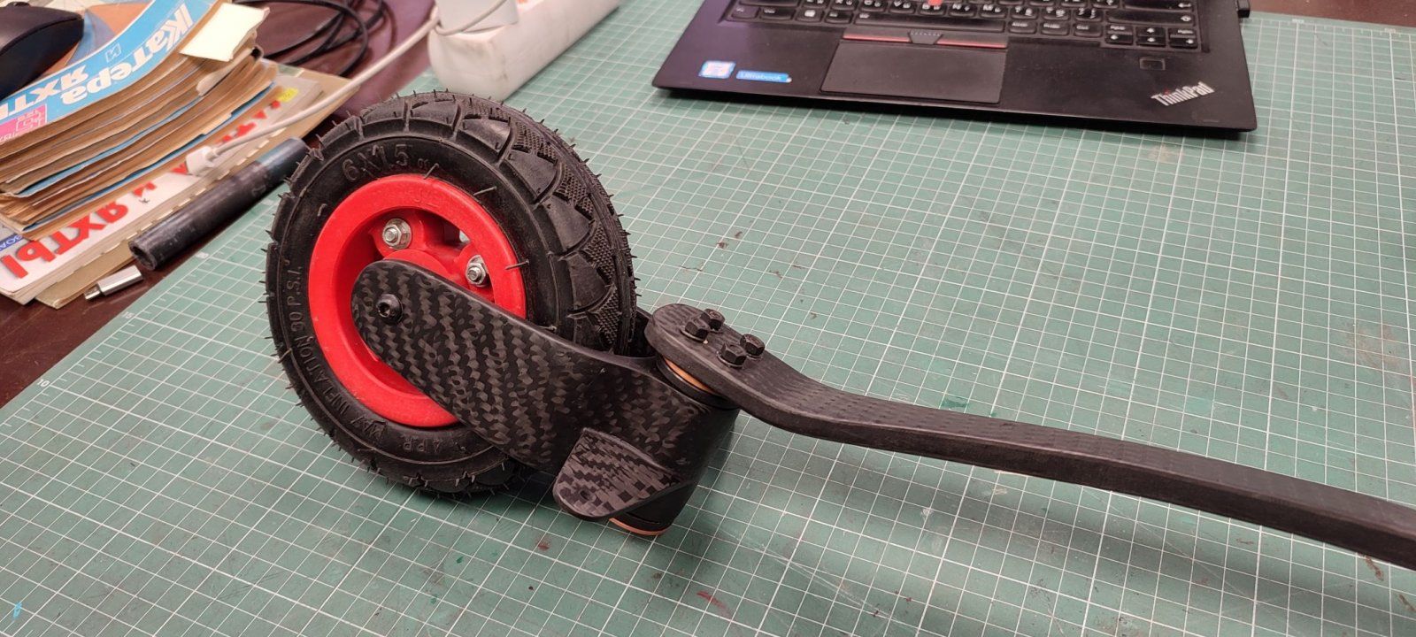

Задняя стойка, которую можно поставить и на маленький до 115 и на КитФокс. Вес 890г с колесом. Для 115 можно было и легче сделать, но задача была с прицелом на большой.
Большая просьба к мирам и прочим любителям кайфануть от своих умозаключений - не захламляйте, пожалуйста ветку. Вопросы - по теме топика. Спасибо за понимание.
Для вилки: ткань - твилл 320г/м2, нитки 6К. Смола L-285, так называемый Ларит с седьмым отвердителем. Люблю я его, можно долго ходить, неспешно укладывать :p Термообработка 90 гр.С
Для рессоры: лента однонаправленная 340г/м2, нитки 12К, между верхним и нижним ламинатом заполнено 400 г/м2 стрейч. Смола та же. Термообработка та же...

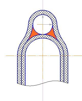

Спасибо за видео! Вопрос- зоны показанные на рисунке красным, просто смолой заливаются, или закладные элементы используете?
Ultrasport GT

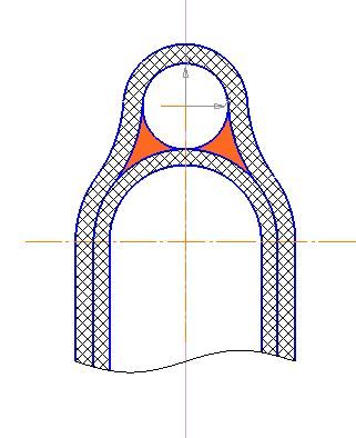

В центре вращения на стержень тоже наматывается уголь, а оставшаяся *промежность*))) заполняется "кашей" из смолы, рубленного угля и немного аэросила, для загущения. Заталкивается всё это плотненько.

в ролике пропущен самый "шкурный" момент,вставка внутренней части в форму. я делал подобные детали и эти моменты меня всегда бесили. правильней было бы делать матрицу из трех частей.
Да, "товарная" форма из модельного пластика и из трёх частей. В пробной не стал заморачиваться.
