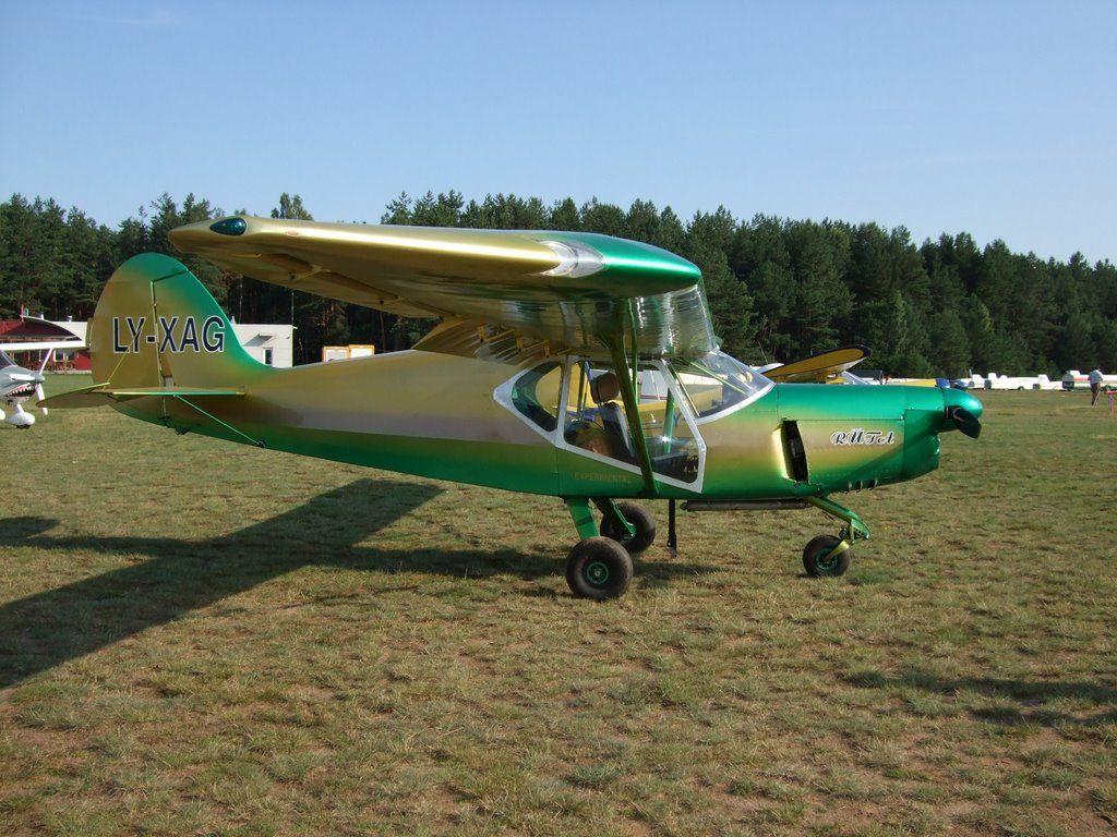

Но на М-3 крыло и стабилизатор стояли стандартные... а здесь явно урезаные...процентов на 30 думаю.
Думаю, 30% это перебор. Это скорее мотопланер
KAИ-12   S=20.2m2   Размах=13.4m
LY-XNR   S=15.4m2   Размах=10.5m
Kaк раз около 25%.... а четырёхместный мотопланер.?... Это круто... ::)
Самолётик конечно симпатичный получился...хотя на мой взгляд несколько перетяжелённый. :)

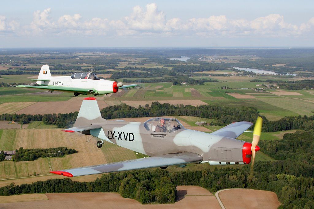

Na primer u nas uniztozalis desiatki prekrasnix akrobaticeskix samolietov Zet 326, no ne vse!
Dva spriatanix samoleta teper letaet na nasem aerodrome.

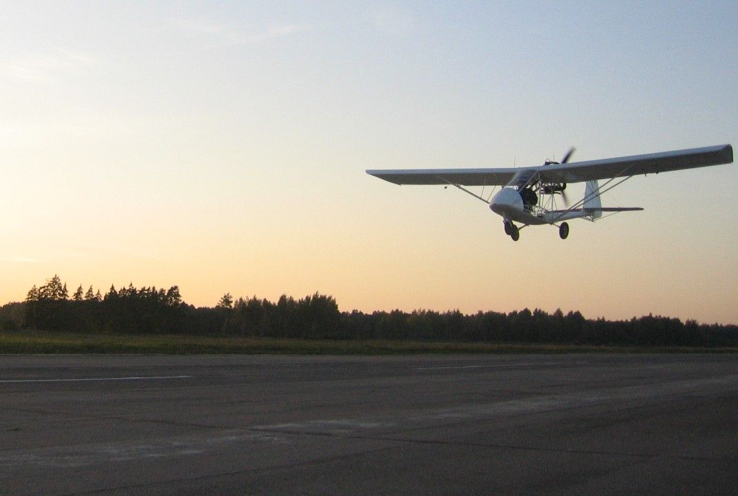

Xocu predstavit svoi cetirexmestni samolet Ruta. Evo xarakteristiki znacitelno ludce Volunge. Prostornaja kabina, baki 110 litrov, posadocnaja okolo 65 km/cas, kreiserskaja 180-200 km/cas. Krilo derevianoe, profil laminarni. Nalet 700 casov. Dvigatel M332, vint izmeniaemogo v polete saga.
U nasix samodelsjkov i teper mozno dostat i Valteri i krilja ot Primorca...
