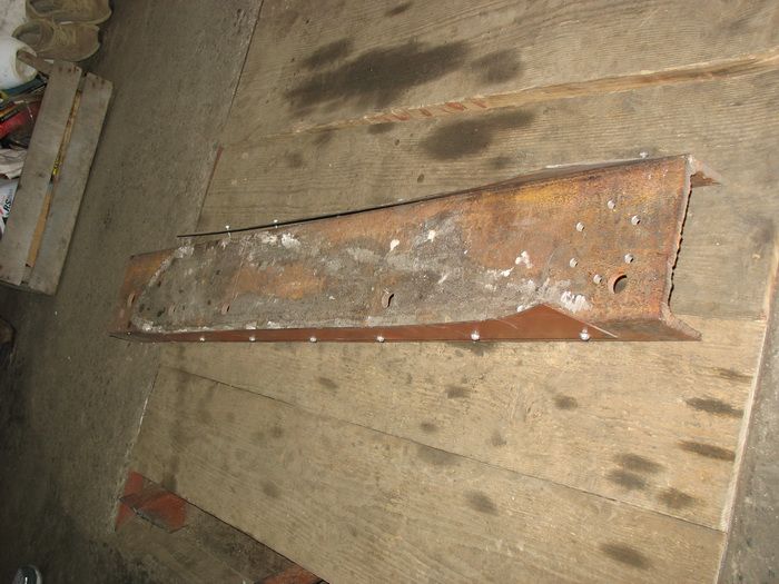

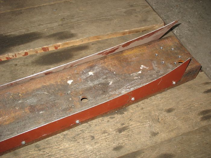

Насчет технологии установки понял. Есть еще один способ, как захвачу фотик в мастерскую покажу. Там точность плоских сторон 100%.
pashtet_2007
г.Энергодар
Вот нашел. Две железяки по бокам определяют крутку. Этот "стапель" был создан для переставных винтов. Для моноблочных конечно нужно делать свои бока на каждый или делать их подвижными.
