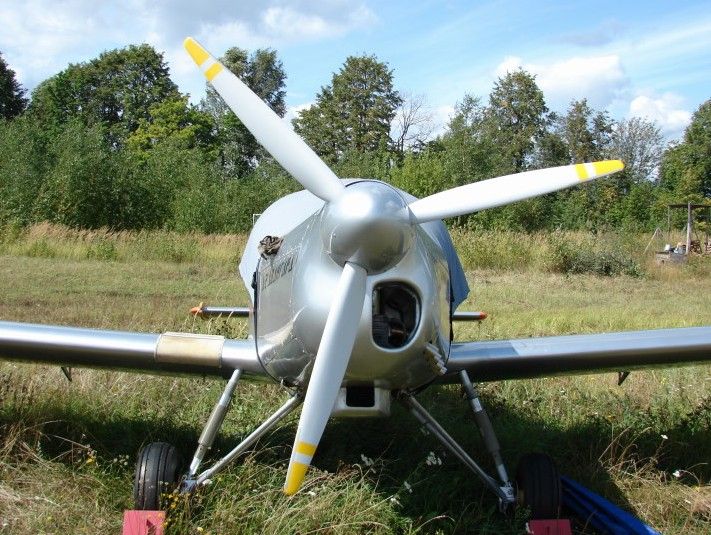

А почему вы считаете, что казанский ВК-11 создан для вашей конкретной мотоустановки (хорды, крутка лопасти)?
Потому,что мы его и делали,специально для М332. И по сравнению с ранее использовавшимся ВК-7У мы получили увеличение скороподъёмности на 0.5 м/с и одновременно скорости на 10 км/ч. Кстати, вот он (ВК-11) на фото.
