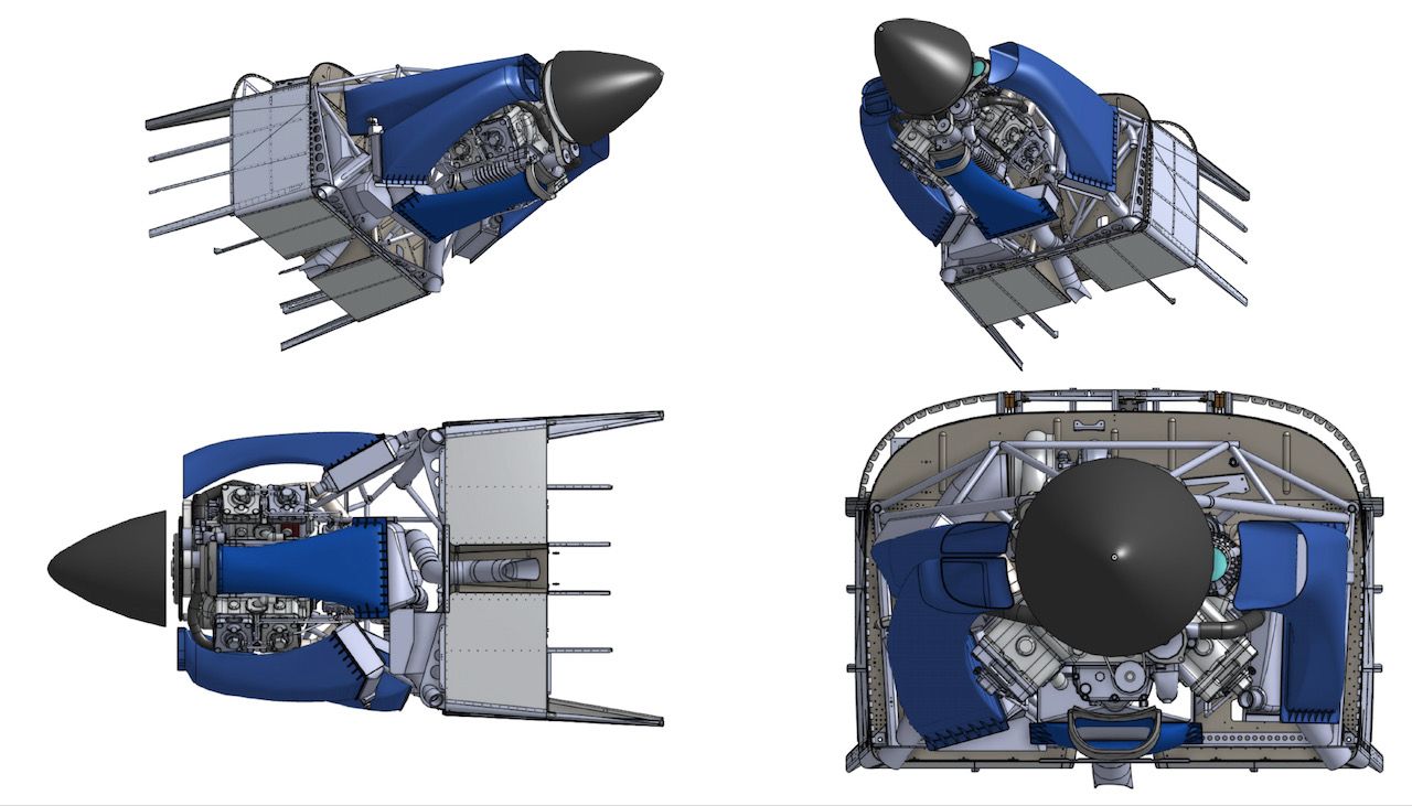

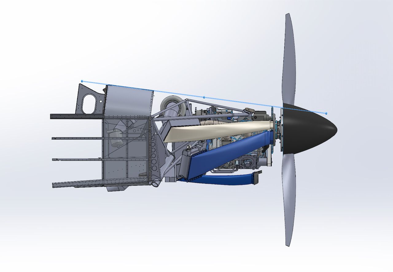

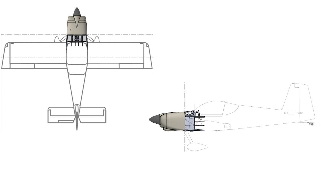

Сейчас устанавливается ДХ-200 на РВ14 будет готов к Ошкошу. Есть проблемы с размещением радиаторов. Не выбран пропеллер. Надо переделывать обтекатель двигателя.
Судя по активности в ютюбе многие строители РВшек ждут появления этого комплекта и возлагают на него большие надежды. Также анонсирован комплект для замены СУ на Пайпер Чероки, с Пайпером они давно работают и даже доводка двигателя производилась на Твин Команч. Также ждут его строители пострутановских канардов (Велосити, Кози и т.д.), т.к. двигатель готовится к выходу в продажу сразу и в тянущем и в толкающем варианте. Не знаю что в итоге получится, но очень интересно.

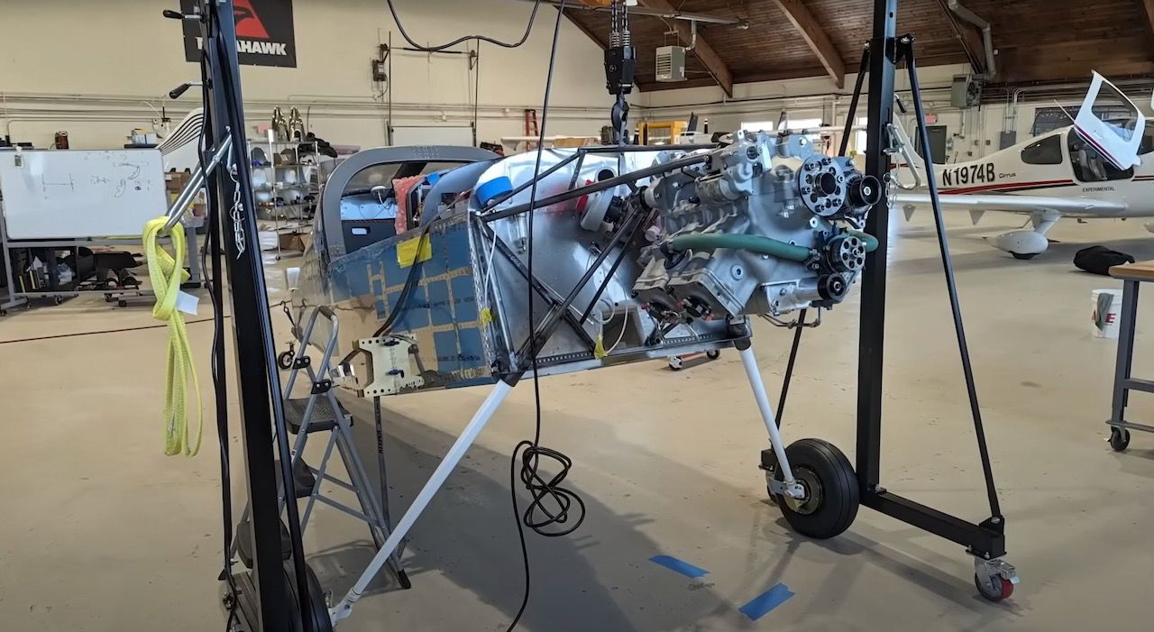

Нагнетатель и генератор на одном ремне. Наверное можно продумать другой привод нагнетателя, или отказываться от приводного нагнетателя.
А в чём проблема? Скорее всего ременной привод и сделан для того, чтобы любая механическая поломка нагнетателя не оказала влияния на общую работоспособность мотора. При этом турбина вполне обеспечит его работу, конечно с падением мощности, но всё же...
Судя по конфигурации самого ремня, то ходить ему - не переходить.
Так что не надо с нахрапа считать себя умнее еврейской мамы 🙂
Про нахрап с мамой - согласен. С детства страдаю от недостатка знаний.
Если показанном двигателе, турбо нагнетатель и механический нагнетатель последовательны, то любая механическая поломка механического нагнетателя, это выход из строя двигателя. Поэтому показанный ременной привод немного удивляет.
Привод нагнетателя - это несколько киловат. Обороты двигателя - 2600об/мин, соответственно обороты компрессора примерно 8000об/мин. Т.е. силовой тяжелый ремень работает на повышение оборотов. По классике, для повышения оборотов применяют лёгкие ремни. Генератор, весит на этом ремне, и мощная ременная передача использует его небольшие подшипники. Для авто такая схема прокатит.
Может на этом двигателе нагнетатели работаю параллельно? Тогда к ремню нет вопросов.
