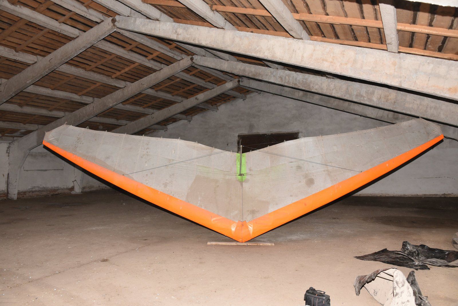

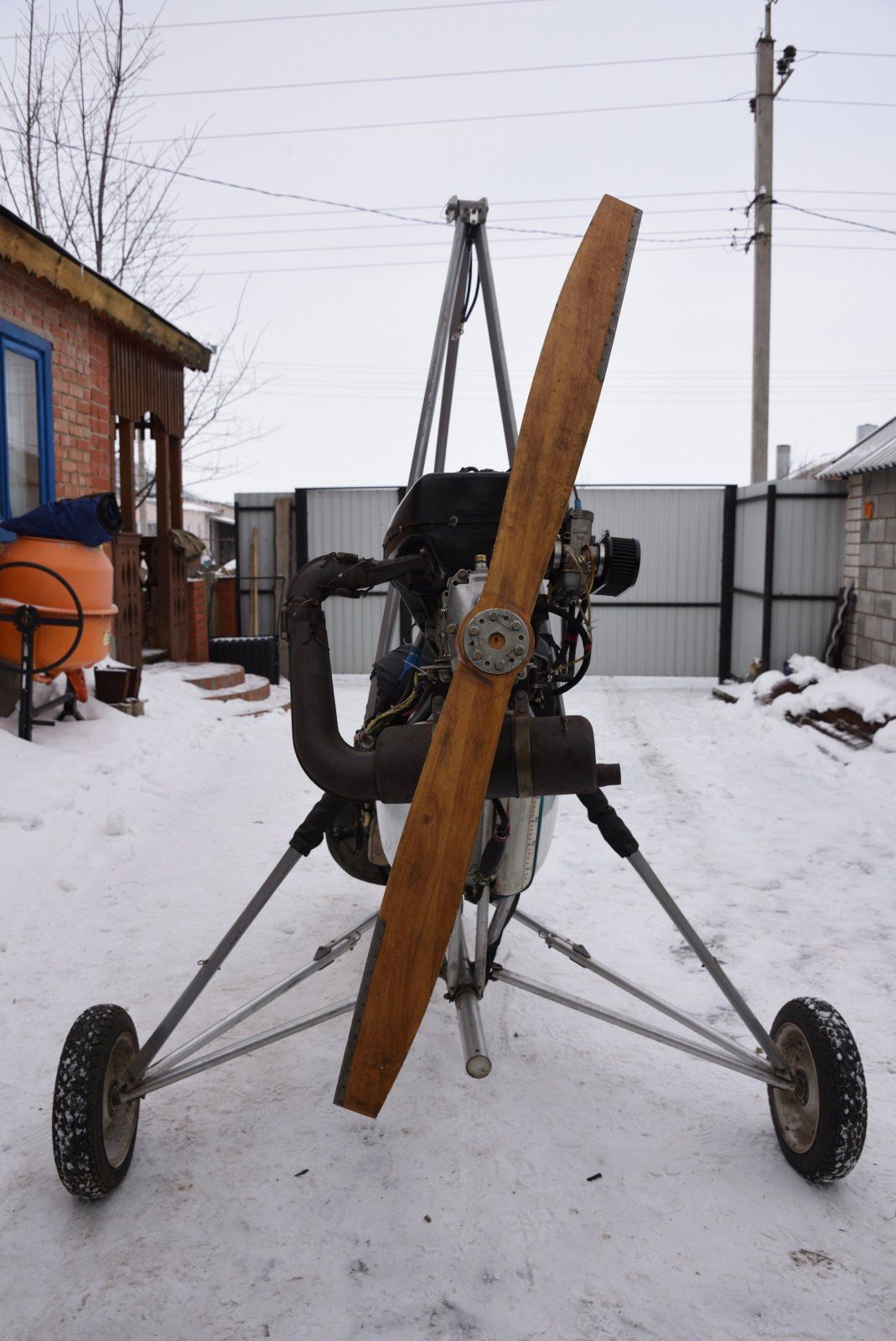

Двигатель Ротакс 503 с дублированным зажиганием, приборку аналоговая обтекатель.
Наработка двигателя 100 моточасов.
Крыло битое, ремонтировалось у Мысенко В., стало короче на несколько см с обеих сторон. Парус 14-го года.
Аппарат находится в с. Алексеевском Респ. Татарстан.
Фото и немного видео:

Увидел знакомый дельт, на котором летали с хозяином. В последствии он периодически только запускал движок на прогрев. На приборной доске имеется указатель моточасов: показывает 32 часа. Далее в 2014 году крыло ремонтировалось у В. Мысенко. Короче по концам крыла оно не стало. Просто Володя заменил крепления законцовок крыла, с петли на болтах М6, на липучки внутри карманов. Поэтому консоли немного покороче. Крыло в хорошем состоянии, ангарное хранение. Трубы каркаса Д16Т стенка утолщенная 1,8 мм. По сравнению со стандартными, у которых стенка 1,3 мм. Проще говоря, прочнее. Если будут еще какие то вопросы, задавайте, ответим. С уважением.

Что-то давненько не приподнимал, вот решил. Урал-Р 16, все документы в наличии. Крыло Апогей -16. Движок R-503. Тележка Ураловская. С уважением.
