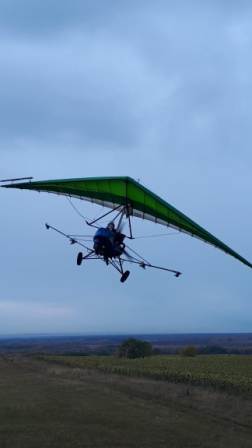

Предлагаю вашему вниманию несколько фото своих придумок  по улучшению управления дельтой и по безопасности полетов.
http://i11.pixs.ru/storage/3/2/6/IMG9957JPG_1971206_30868326.jpg
http://i12.pixs.ru/storage/3/3/0/IMG9958JPG_4548783_30868330.jpg
http://i11.pixs.ru/storage/3/3/7/IMG9959JPG_3191110_30868337.jpg
http://i12.pixs.ru/storage/3/4/7/IMG9980JPG_3428294_30868347.jpg
      Это были фото фальш-пилона в полетном и транспортном положении.100 % гарантирует от "разнокурсности" телеги с крылом.Испытано в полетах разной сложности летом и этой осенью.

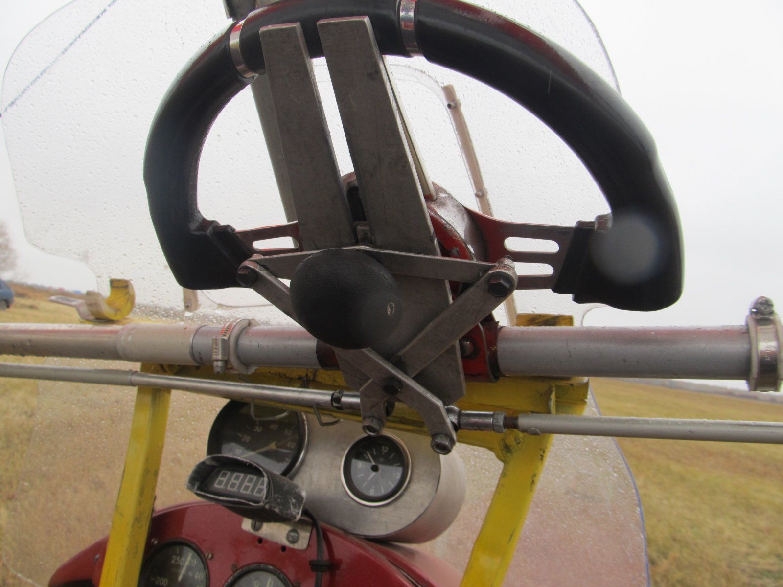

Штурвал и предкрылки для аэродинамического управления крылом дельты.
http://i12.pixs.ru/storage/4/2/3/IMG9961JPG_5939010_30868423.jpg
http://i12.pixs.ru/storage/4/2/6/IMG9962JPG_5646251_30868426.jpg
http://i11.pixs.ru/storage/4/2/7/IMG9963JPG_6462555_30868427.jpg

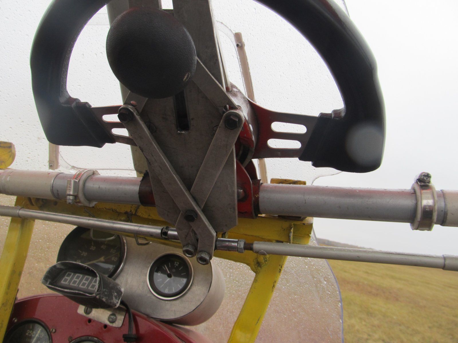

Положение ромба триммирования крыла(приближает трапецию в полете с пассажиром)

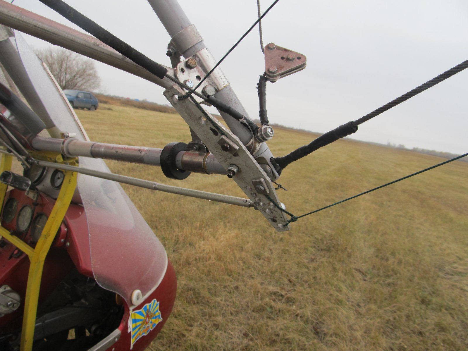

Узел подцепки строп управления, узел подцепки балки к крайним латам
http://i12.pixs.ru/storage/4/7/0/IMG9965JPG_1258678_30868470.jpg
http://i12.pixs.ru/storage/4/7/4/IMG9967JPG_8940503_30868474.jpg
Рамка желтого цвета-часть механизма фиксации трапеции, т.е. управление крылом становится самолетным.

Механ
изм синхро
нного отклонения предкрылков-лопухов
Vicar
Я люблю строить мотодельтаплан
Курган
Ромб с фиксацией сдвигает и раздвигает тяги на одинаковую величину, тем самым отклоняя предкрылок, а он через бАлки, лопухи. По кренам схема работает как и раньше, но с небольшим изменением угла атаки предкрылков.
sob
Не новичок
Королев
Виктор, я правильно понял, что это управление по тангажу, вернее "триммер"? Какое изменение скорости удалось получить в км/час? И не ухудшилось-ли управление по крену?
