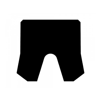

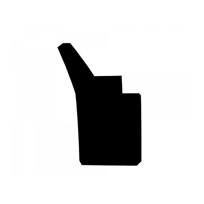

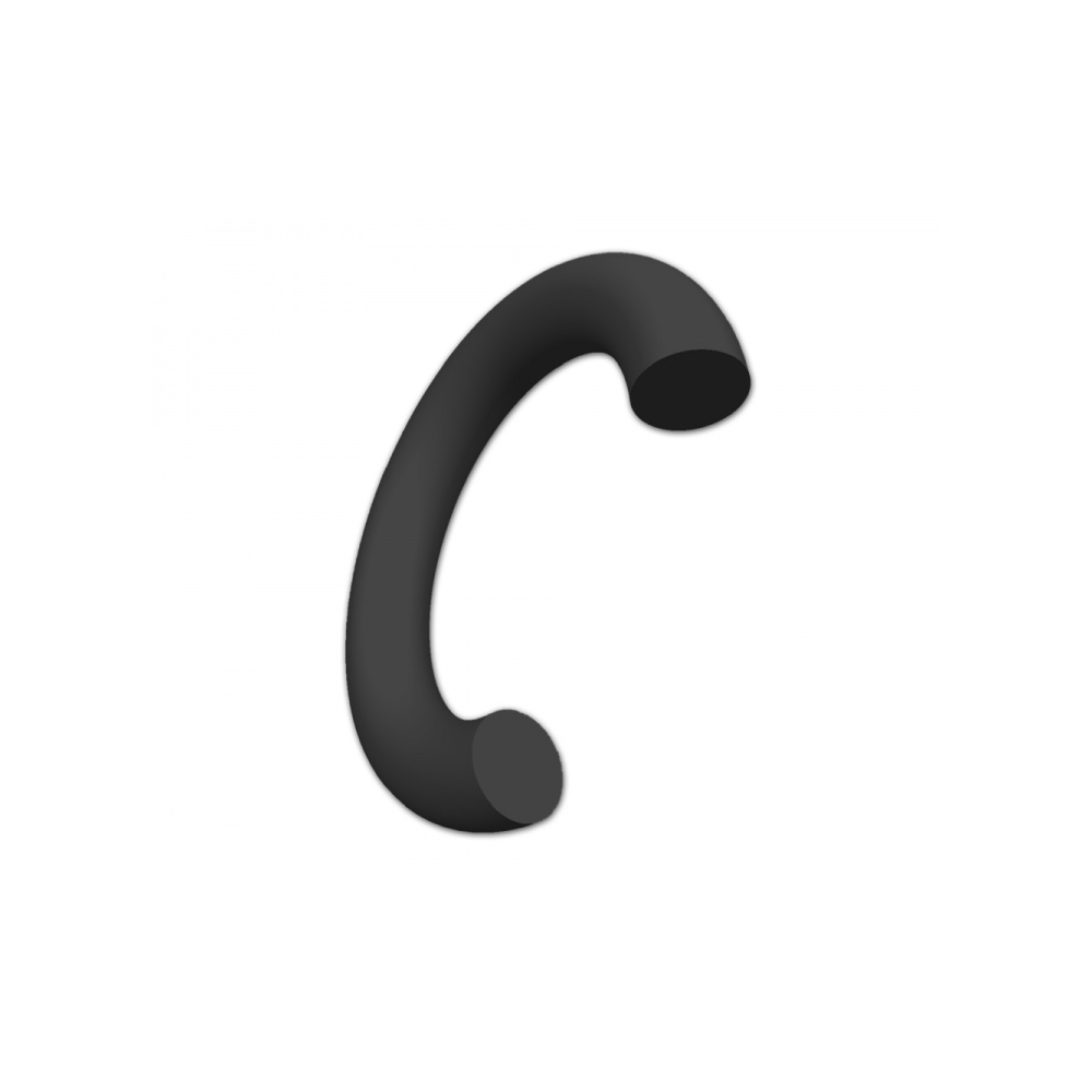

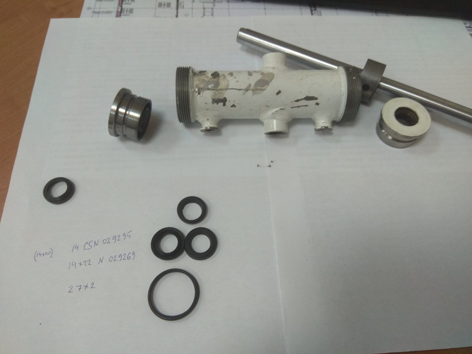

Почти у всех злинов которые пришли в Россию демпфер пустой. подобрать отечественные анлоги у меня не получилосб, Пробовал заказать выточить, но по моему он опять стал пустым. То есть надо заказывать новые оригинальные. Вот соотвтественно что нашел в Чехии. Обычное колечко думаю можно заказать тут.
Odyssey
Только в полёте живут...
Калуга
Если Злины успешно летают с пустыми демпферами, то логичный вопрос - а нужен ли он?
