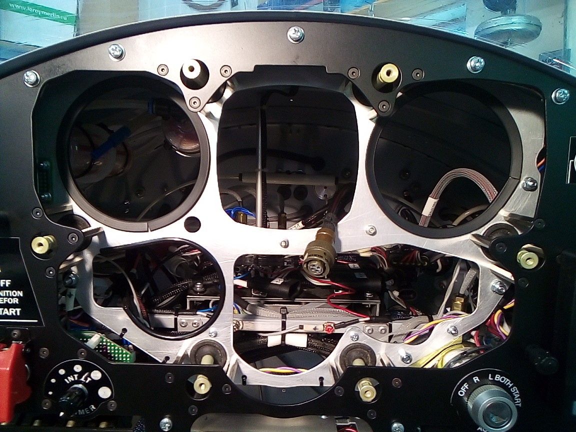

Кто может подсказать что можно и нужно использовать для демпфирования вибрация приборной панели? Переделываем приборную панель - встал вопрос чем убирать вибрации.
Есть какие то проверенные решения?

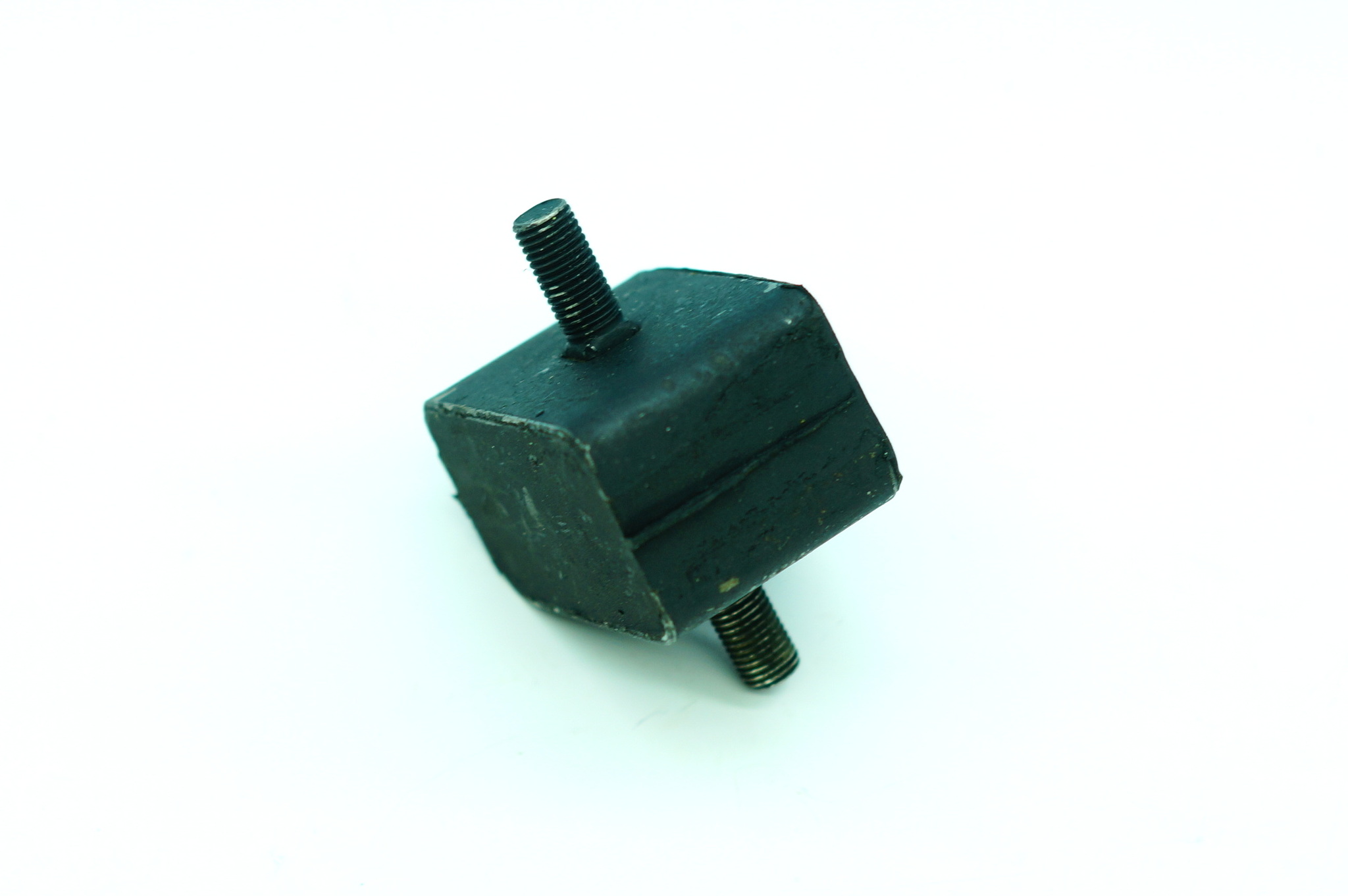

Есть куча вариантов. Первый - такая резинка есть в жигулях-классике. Где- то в районе карбюратора. Только не из неё торчит с обеих сторон резьба, но в одну сторону надо вкручивать винт. Второй - пластины с электрореле на тяжёлой технике так же стаятся на подобных резинках. Третий - на иностранных грузовиках есть точно такие же резинки - покажи им, они скажут. Сколько заказывать - написано в партс каталоге. В Ц172 - 8 штук.

Благодарю. Резинку из жигулей планировал использовать, но что то возникли сомнения - не сильно ли она жесткая.

Автомобильные "резинки" с резьбовыми шпильками и т.п. работают только в одной плоскости и довольно жёсткие. Даже с их применением, стрелки у точных механических приборов "осыпаются"* при сравнительно небольшой наработке. Годятся для самоделок с минимумом простых, не дорогих механических приборов. ( Электро-механические авиагоризонты "убиваются" довольно быстро без подвески панели на аммортизаторах )

В стандартном варианте, ранее, в авиационных панелях, применяли ЛОРДы. Но, в негерметичных кабинах, от них отказались, по причине зависимости жесткости резины от температуры окружающей среды ( под панелью ). Теперь, применяются аммортизаторы с стальной пружиной.
Подвеску панели необходимо рассчитывать по геометрии - жёсткости и массы. Панель получается "глубокая и габаритная". Зато, если всё сделано правильно, приборы живут значительно дольше и, главное, при разбеге по грунтовой полосе ( не подготовленной ) стрелки приборов не "ребят в глазах"...

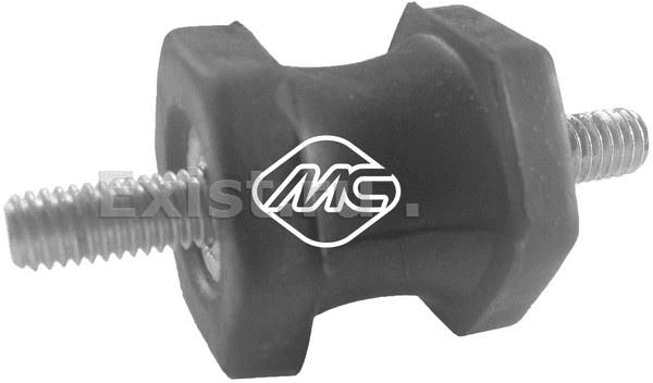

В качестве простого решения подойдут вот такие "резинки" автомобильных глушителей. Они достаточно мягкие.
Metalcaucho 00153
Кронштейн, труба выхлопного газа
