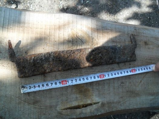

Очень хотелось бы тоже попробовать в деле струг.  Нашел в интернете применяемый Вами – дороговато будет.
Ravill.replica
Я люблю строить пропеллеры!
Конечно рассматриваемый нами в книге струг это немецкое качество, но если нет возможности купить то почему бы вообще не изготовить его самому. Инфа по этой теме в инете есть и это не сложно. Вообще говоря, мне кажется, что сегодня способности этого инструмента многими позабыты. Струг- инструмент очень широкого применения и история его весьма давняя. Если Вы видели то они бывают разной формы.  В свое время он применялся начиная от возведения деревянных домов до строительства деревянных кораблей, как в Европе так и у нас, а позже нашел также свое применение в изготовлении деревянных пропеллеров.
Ravill.replica
  К слову говоря недавно мой приятель в деревне где я сейчас живу копал землю под фундамент и нашел кучу всяких железяк среди которых так же оказался  сильно поржавевший прямой струг.  Он согласился отдать его мне. Очень надеюсь что его удастся восстановить, еще лучше будет если на нем сохранилось клеймо изготовителя. По словам старожилов на том месте еще до революции находилась мастерская при конном дворе. Выходит ему около 100, а может и более лет. Но пожалуй самая любопытная находка среди тех железяк, очень прошу прощенья что отвлекаюсь от темы это настоящие кандалы! Мы очень долго смеялись и примеряли их.

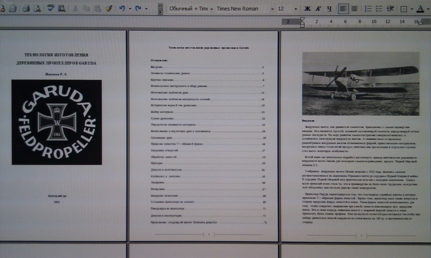

От винта! Работа над книгой "Технология изготовления деревянных пропеллеров Garuda" начата.
Ravill.replica
Как Вы можете видеть,  в этой книге появятся новые рассматриваемые темы. Практика производства деревянных винтов будет описана нами еще глубже. Читатели увидят в этой книге много нового и познавательного.
Ravill.replica
next
В процессе возможны некоторые корректировки текста.
