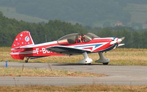

Цельнодеревянные пилотажные самолеты фирмы Mudry
CAP-10B , Пилотажный. 2-х местный. 540 кг пустой
Или 230 КАП, 630 кг пустого, сравнивайте с ЯК-50(765 кг пустой) или СУ-26 (680 кг)
Смотрите сами другие модели этой фирмы
Деревянный самолет подобной размерности("нашей"размерности) всегда намного легче металлических, и прочих

[quote author= link=1530705633/81#81 date=1531463719]Цельнодеревянные пилотажные самолеты фирмы Mudry
Или 230 КАП, 630 кг пустого, сравнивайте с ЯК-50(765 кг пустой) или СУ-26 (680 кг) [/quote]
Совершенно некорректные сравнения! Як-50 и Су-26-самолёты с мотором 360 л.с., первый-с убирающимся шасси, второй-металлическо-композитный.
Их ц/м аналогами можно считать Як-20 (470 кг)  и Злин Z-50 (570 кг)! :p
