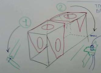

Вот пример использования профильной трубы 40х20х1.5 из нержи для изготовления крепёжных деталей.
    деталь 2 я использую в своих конструкциях
    деталь 1 только собирался,но появились сомнения узнав что подобные детали на красных крыльях штампуют. Да и кто то сказал что радиусы изгиба слишком малые, ослабление типа...
    Поразмыслив пришёл к выводу что радиусы, рояли не сиграют.Гораздо важнее сдесь, где будет проходить шов(если труба сварная).
   Может кто использовал подобно изготовленные детали?
(Основное применение 1й детали это крепление подкосов)

Скажите, а что мешает сделать эти детали из листового материала и загнуть с тем радиусом какой требуется?

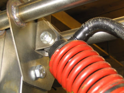

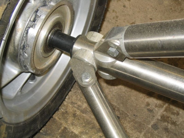

Nu lichno ya ispolzoval ih na podkosah MDP zadnei podveski.
Estestvenno vyrezal tu chas kotoraya so shvom.
Vot foto:
Stenka verhnei petli 3mm
toi chto s peredi 2mm.
Na kolesa nesmotret, tam drugie stoyat.
I chto vy skazhete- chto v etom meste on nebudet derzhat?
Да лучше сделать штамп, чем из-за какой-то мелочи разбивать тачку и попадать на ремонт, и это в лучшем случае-берегите себя!

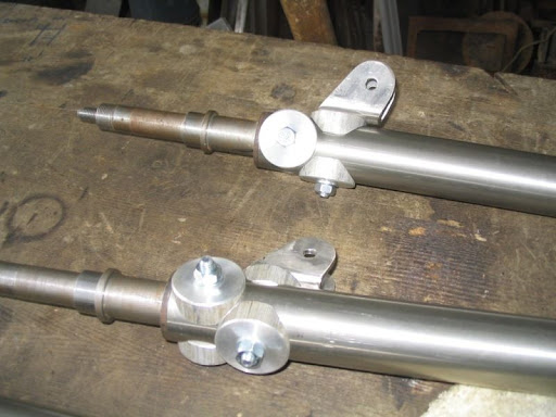

Da, truba svarnaya, t.e. ona profilnaya, sdelonaja iz shiny, v odnom meste vdol stenki po ee seredine svarena.
Ya etu stenku vyrezal i poluchilas "П" obranaya petlia.
I s odnoi storony i s drugoi sdelol dva otversiya pod M8 bolt.
Vot drugim rakursom:
