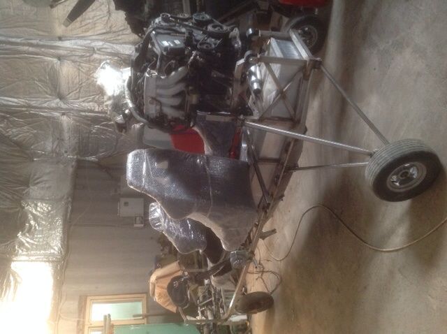

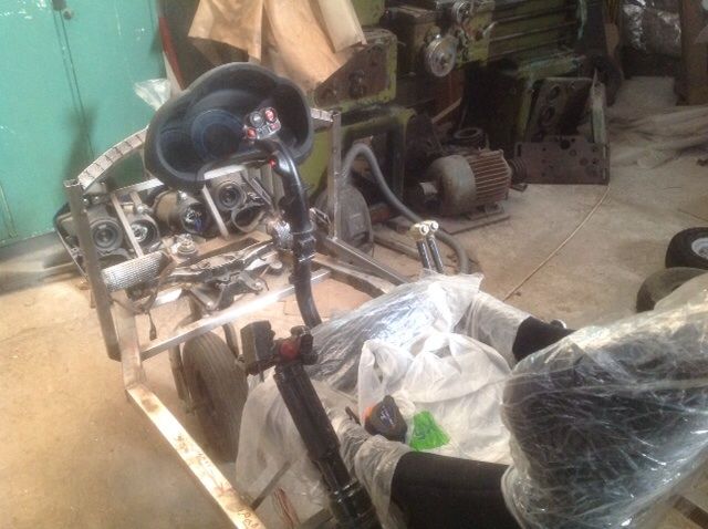

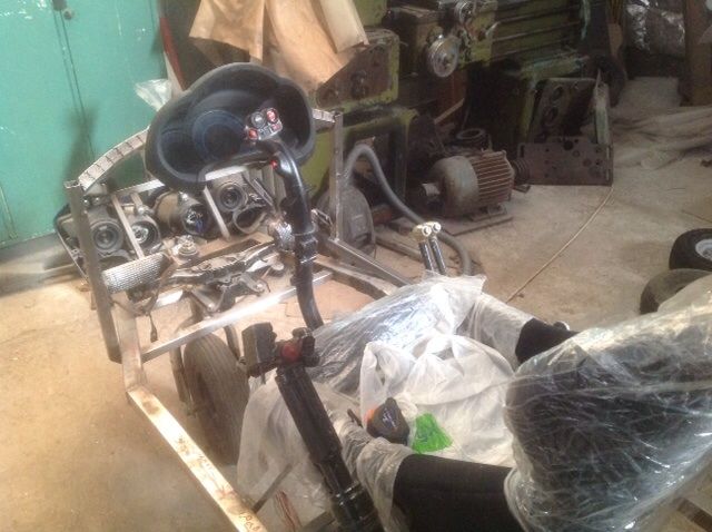

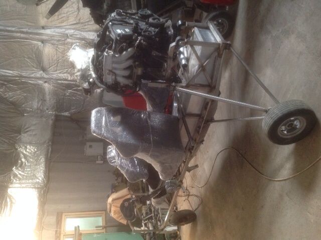

Пришла такая идея. Взять Ямаху Р 1 не растаможенную. Вытащить двигатель и снять хвост. Снять пер колесо, засинхронить перья вилки и приварить алюминиевые лапы пошире, аморты на самую жесткость деревянную. Обтекатель и фары красивейшие оставить, пластик тоже, но низ срезать 10 см и сделать полик. Разрезать алюминиевую раму посредине и удлиннить на метр примерно прошилями, можно чуть расширить. И прямо в получившийся (кокпит) встраивать тандемом 2 кресла рекарные. 1е чуть выше, заднее пониже, с учетом завода ног под сиденье первого. Редуктор над головой 2 пассажира, чуть назад. Там же по центру тяжести баков побольше. К заднему маятнику унесенному на 1 м назад так как и спереди трапецию расходящихся пошире аллюминиевых с поперечниками лап. Амортизатору заднему изменить рычаг силы, подняв верхний крепеж вверх и на жескость деревянную. Получится такая спасительная капсула которая спасет при прямом падении с 3  этажа, может и выше. Винт то тормозить будет. Ну и к этой конструкции- каркасу (кокпиту) накидывать накладки пластиковые, утеплители, оргстекло, крепеж хвоста, редуктора, надредукторного усиливающего опорного подшипника. Очень крепкая и не тяжелая конструкция получится. Обтекаемая, с зеркалами заднего вида, фарами, рулевым механизмом. Можно или маленькое колесо вперед поставить, или наклонить вилку до вертикали и тогда разносить лапы пошире с колесами. Понятно, что и двигатель пригодится инжекторный 180 л с. через цепь на вал идущий к хвосту на мощных подвесных подшипниках . Лучше туда и второй движок. Коробку не потрошить, она не много весит. А от сцепления приводы на ручники вывести. Заглох движек, или падать начали обороты, дернул ручник, полетел на одном. Под каждый разделить баки, соответственно бензонасосы и электронику. Один аккумулятор хватит. Дернул с фиксацией 2 сцепления, один завел, потом второй, прогрел и отпускаеш потихоньку сцепление.
Немножко необычно, но все узлы рабочие. Умничать не надо, советы пишите. Недавно опытный человек сказал о сложности засинхронить движки. Думаю с этим, при электронном управлением и тахометрами на каждый двигатель разберусь.

(Засинхронил называется) дешевле 1 тоетовским турбодвижком отделаться.

Но от мечты Ямахи Р1 морду поставил и головка двигателя стандартно Ямаха 265 лс на 2 л. Стоил 55

По фото в пред сообщение видно и морду от Ямахи и двигатель турбированный с головкой от Ямахи 260 лс. Аппарат получается 3 местный и топлива около 170 литров в отбрасываемом баке.
Взлетный вес увеличился до 850-900 кг. Поэтому ищу:

Фото верта мутненькое, упаковочным целофаном заваленно все. Фото получше сделаем. Вот поставим бак, сиденья, щиток родных + авиа приборов от Шевченко Евгений Александровича. Спасибо ему за советы и еще нескольким хорошим вертолетчикам и очень легкого на подъем и оперативного КБ Рус.
