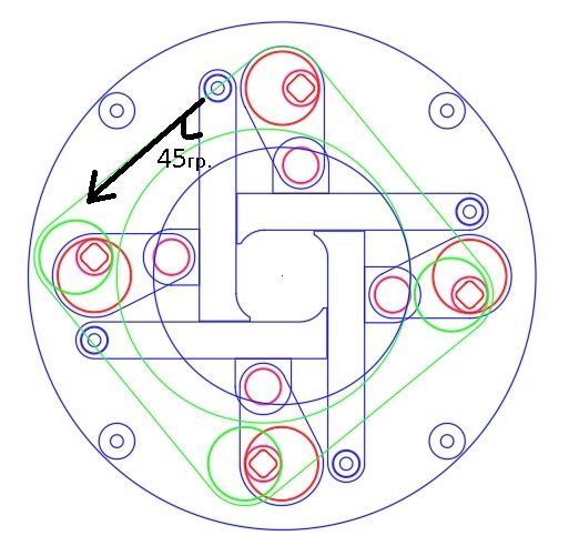

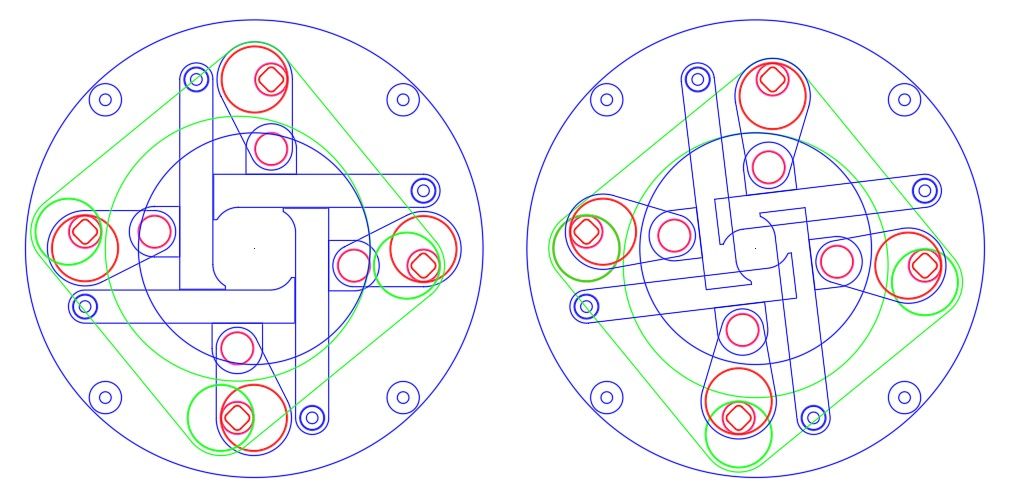

Может кто предложит механизм привода поршней, предложенный к рассмотрению JohnDoe в нулевом посте этой темы. Но так, чтобы можно было бы напечатать на 3Д-принтере.
JohnDoe
Поскольку Вы затрудняетесь с печатью шестерён и не хотите заморачиваться с КШМ, то предлагаю модернизировать Ваш механизм. Вместо оси вращения каждый поршень оснастить ползуном перемещающимся в пазу корпуса под углом в 45 гр для варианта с 4мя поршнями) примерно как на приаттаченном рисунке.
ЗЫ. Правда такой механизм теряет одно из преимуществ ДПМ - уравновешенность "по умолчанию". Но для опытов, ну и как один из вариантов. Почему  бы и не па? ))

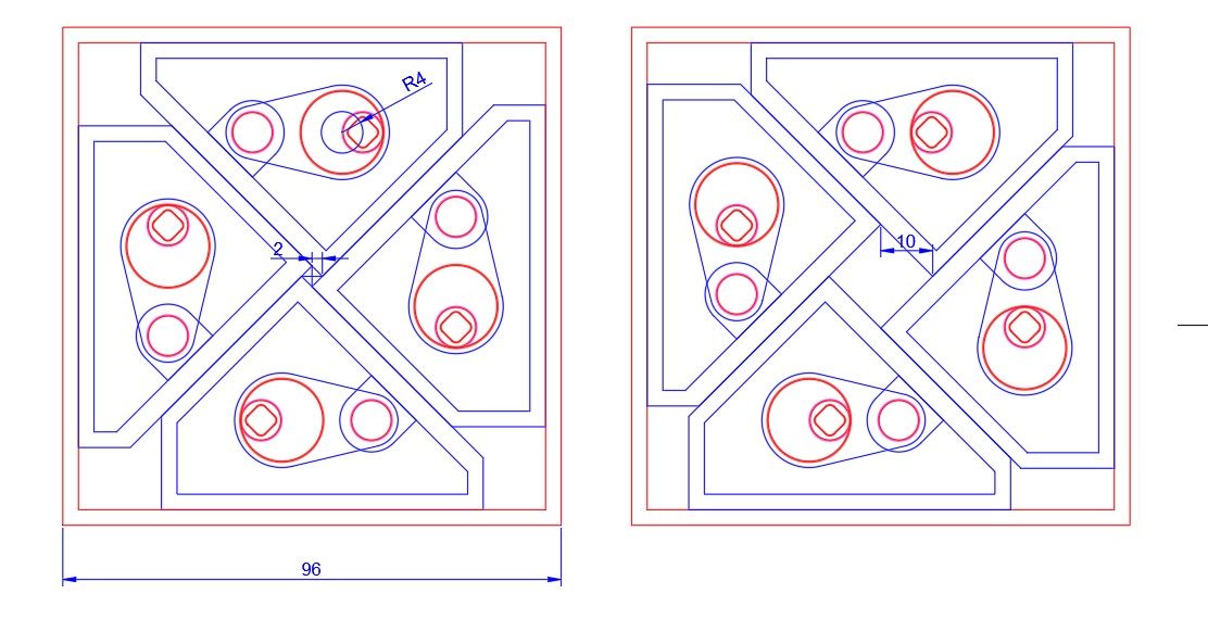

L270767
Как-то так?
Завтра еще буду уменьшать возможные габариты, но сильно не удастся из-за КШМ.

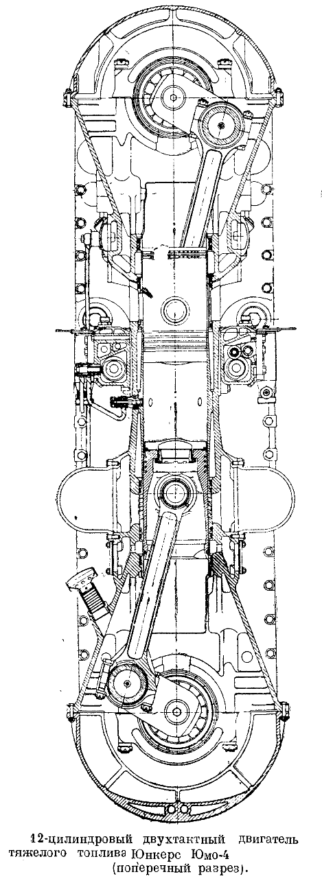

Не очень понятно приемушества такой схемы. Соотношение рабочего объема к общим габаритам двигателя довольно плохое. Кинематика тоже не самая простая. Только высокая степень сжатия единственный плюс?
JohnDoe
С чего Вы взяли? Смотрите Ответ #66
Ищутся варианты упрощения. Пока не очень успешно. Но ткм не менее ПДП по схеме Юнкерса или Дельты работали. 4-коленвальные судовые дизеля под Питером выпускают. В новосибе вот 4 коленвальный авиационный((!) двухтактник изваяли..
