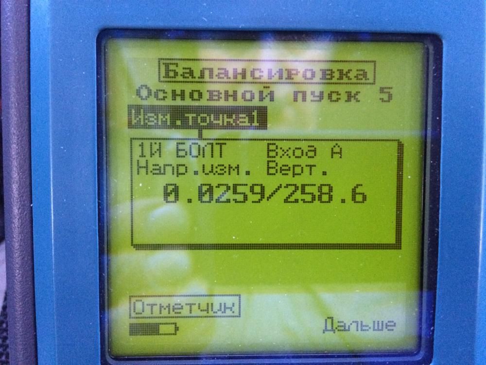

Опробовали отечественный прибор для балансировки. Результат оказался значительно лучше, чем у америкосовского. Американский прибор позволил достичь минимальной вибрации 0.04-0.06 ips. (дюйма/сек), что составляет 1.0-1.5 мм/сек. Отечественный прибор позволил достичь вибрации 0.026 мм/сек и предложил повесить ещё один груз весом 1 грамм... Мы не стали этого делать, посчитав, что дальше - некуда... Т.е. отечественный прибор позволил ещё в 38 раз уменьшить вибрацию после балансировки американским прибором. Вот такое импортозамещение.
