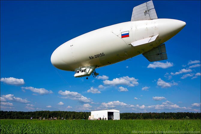

Приличная машина.
Лётно-технические данные
Объем оболочки:      5200 м3
Максимальный объем баллонета      1266 м3
Удлинение оболочки      4,0
Диаметр оболочки      13,5 м
Длина дирижабля      54 м
Строительная высота дирижабля      17,5 м
Масса конструкции дирижабля      3350 кг
Масса полезной нагрузки      1500 кг
Максимальный допустимый взлётный вес      4850 кг
Минимальная скорость управления      0 км/ч
Крейсерская скорость      0...90 км/ч
Максимальная скорость      110 км/ч
Тип двигателей      2 х Лом-Прага M332C
Мощность маршевых двигателей      2 х 170 л.с
Максимальная продолжительность полета      24 ч
Продолжительность полета при максимальной скорости      5 ч
Дальность полета с крейсерской скоростью 70 км/ч      1600 км
Максимальная высота полета      2500 м
Рабочая высота полета      до 1500 м
Экипаж      2 человека
Стартовая команда      4-6 человек

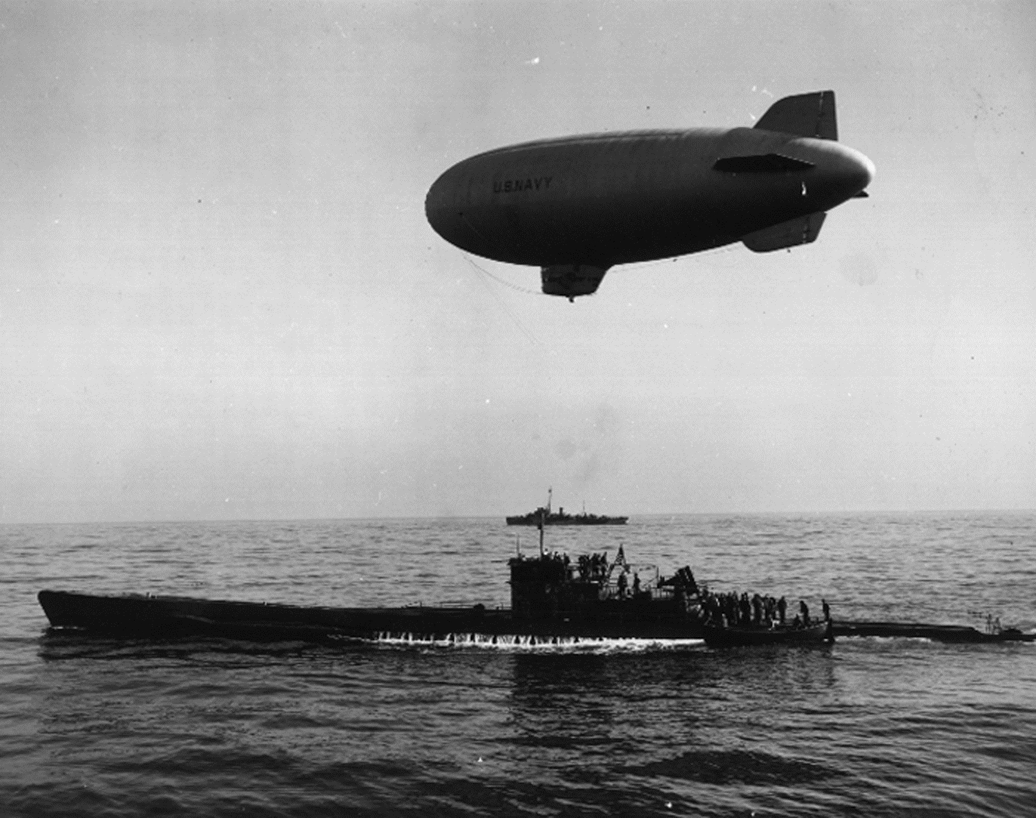

Капитулировавшая немецкая подводная лодка U-858 (тип IX-C/40) идет в море в окрестностях мыса Мэй в сопровождении дирижабля и американского эскорта «Поуп» (USS Pope, DE-134, на заднем плане). 1945

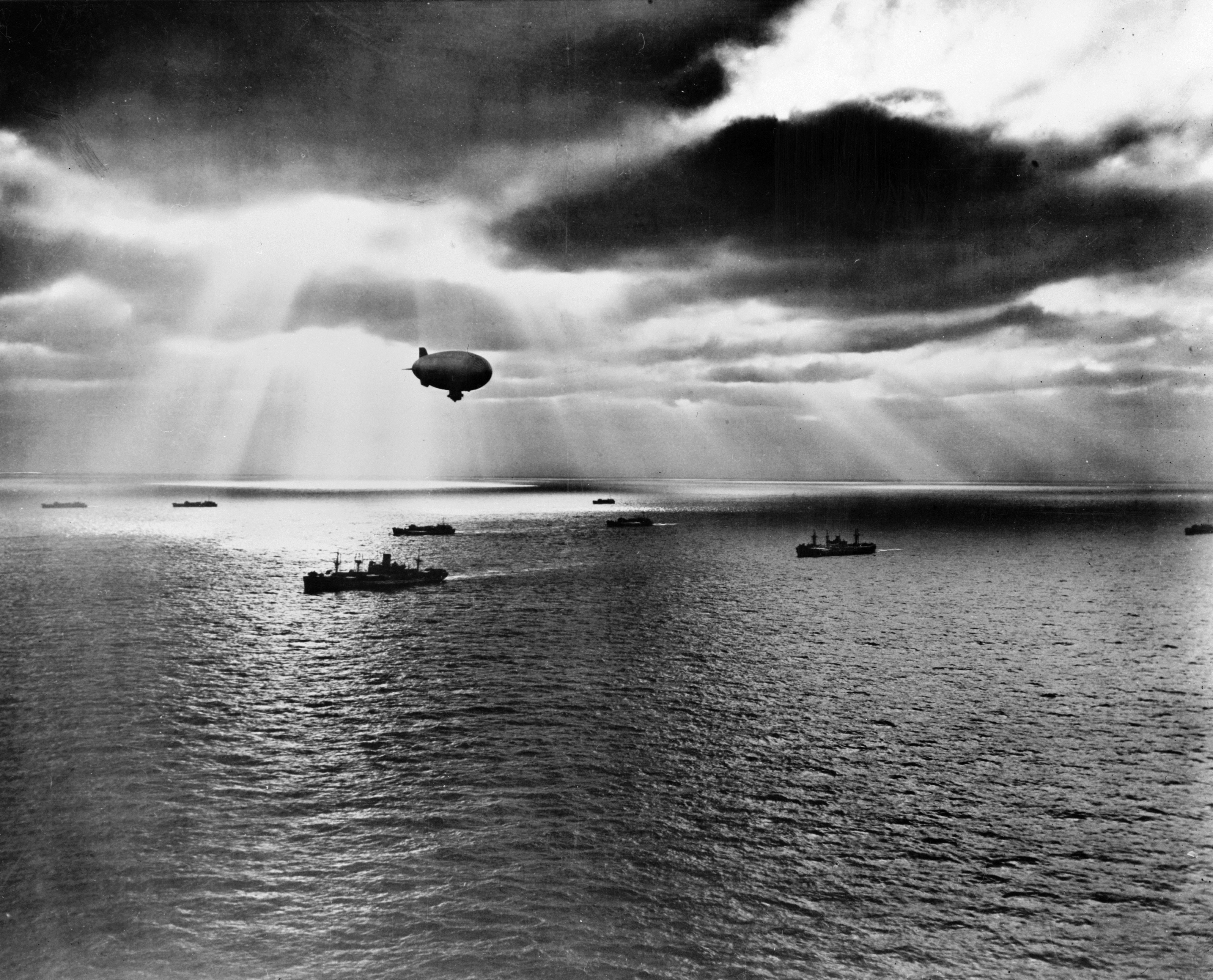

Панорама конвоя в Атлантике в сопровождении дирижабля летом 1943 года. Это дирижабль-блимп (блимп — полумягкая система дирижабля, при которой гондола принайтована (прикреплена) к оболочке).
karkarich
А у остальных гондола как крепится?
Бродяга
Я люблю строить самолеты и летать на них в Арктике
ХМАО
"принайтована" если совсем по простому означает- привязана веревкой
karkarich
Ну и в чем разница и там и там принайтована(привязана)? Или у них морские узлы разные, типа у одного "двойной беседочный" а у другого "простой штык". :)
