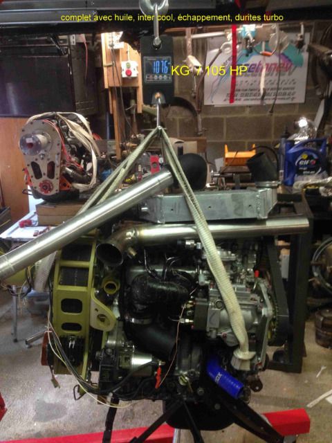

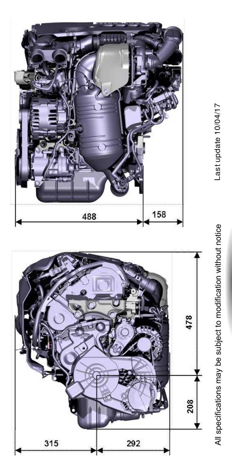

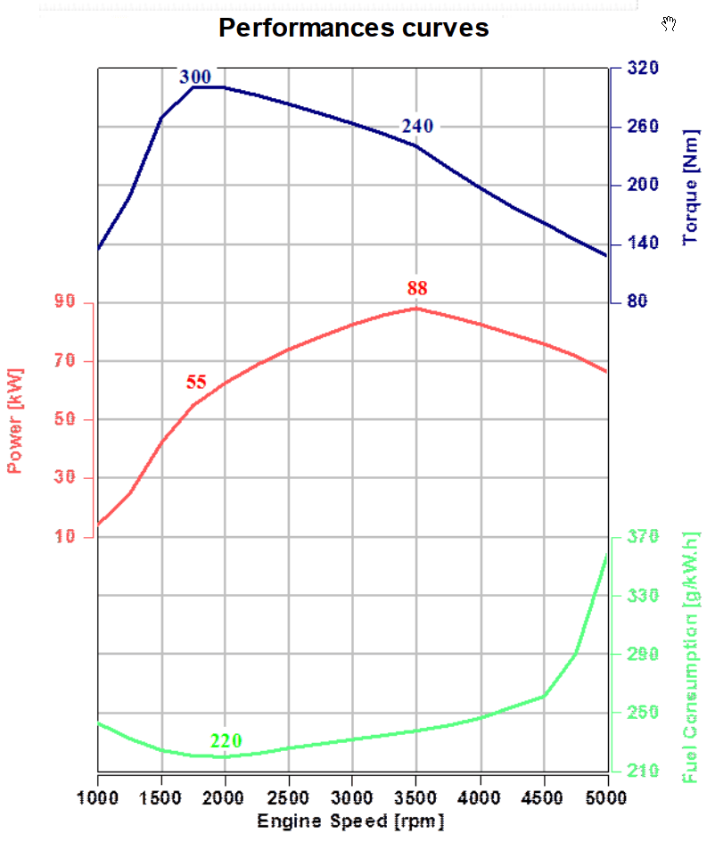

Уже выкладывал в другой теме. Это график мотора dv6 1.6 8 клапанов, турбина.
В авиа конверсии он весит под 107 кг. С редуктором и демфером.
Вопрос.. Он и без редуктора при 3000 оборотах даст фору боксеру фолксвагена.
Перевернуть мотор - ну это Задание на пол года + новая масло система и гидроудар после закоксовки колец.
А если мотор класть на бок ? Новый картер само собой. Уровень масла ниже слива масла турбины. Вторым каналом слив масла из головы. демфер + вал на винт.
Очень он нравится с механическим насосом и мелким баком. Ну и факел в сольярке тухнет...

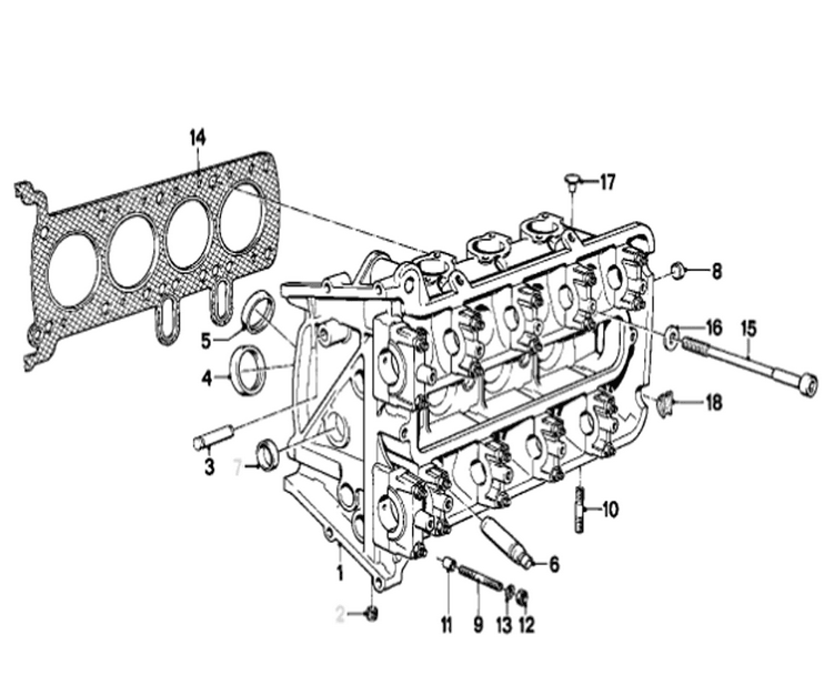

Бмв к 1200 лежащий на боку рядник, 4 цилиндра. Наверное есть смысл смотреть как у него сделано
Лежащих на боку рядных четвёрок не мало. Просто на на них внимания не обращают. Например, у японских однообъёмников типа Эмина/Эстима с мотором 2TZ. А у минигрузочиков-кейкаров вообще все повально лежачие. На Субару очень лёгкая алюминиевая рядная четвёрка лежачая на боку 660 кубиков. До 2010 года были версии "красная кепка" с усиленными деталями - вообще неубиваемые как паравоз.

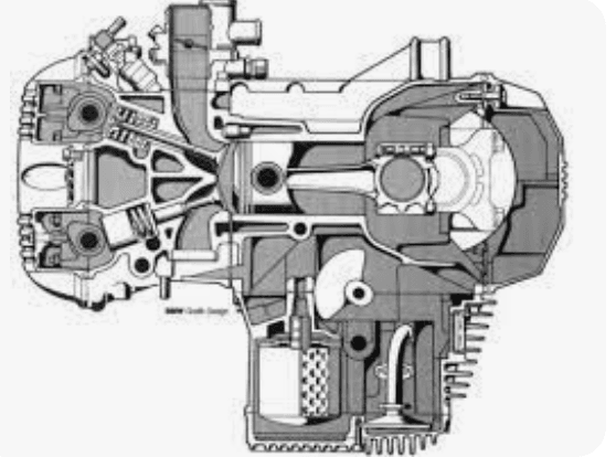

А по мотору лежа - вот самый красивый пример. бмв к100/к75. Она даже и с турбиной бывало. Без доп насоса на обратке.
