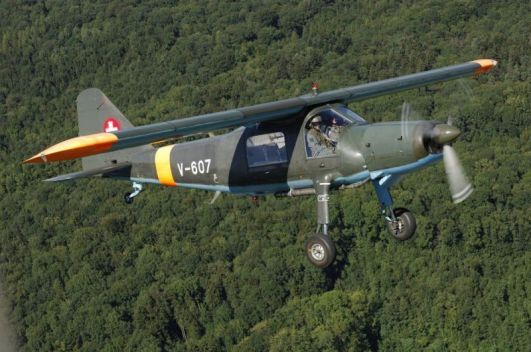

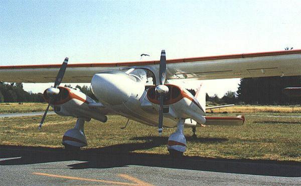

Господа. на рис 1 и 2 показано " как с помощию легкого движения брюки превращаюся, в элегантные шорты"(с))))
А если серьезно: кто что может сказать ,по данной переделке на двухмоторный вариант, одномоторного самолета. Из своих скудных познаний в аэродинамике. понимаю что: плохо когда поток воздуха от винтов, будет увеличивать скорость обтекания нижней поверхности крыла, В чем при такой схеме,еще подвох?  ( про увеличение массы, и рост лобового сопротивления оно понятно конечно тоже.) пока вроде весь вопрос.......
В данном случае,этот эффект сведён к минимуму,за счет довольно большого расстояния от оси винтов до поверхн. крыла,к тому ж,струя от винта за ним начинает поджиматься,а тут большой вынос вперед имеется.Компоновка До-28 интересна,и возможно выгоднее "классической" с движками на крыле,для кресейрского полёта.Просчитывать надо...И с обзором вперед-в сторону проблемы наверное... ;)

Еслиб эта схема оправдала себя, то по ней бы до сих пор чего-то строили( Я так думаю!) :IMHO
У немцев очевидно всех работоспособных конструкторов после войны ликведировали или вывезли, вот наверно привлеченные к проэкту пенсионеры и вспомнили то что делали в Первую мировую и чуток посже- многодвигательные этажерки с движками на нижнем крыле.
