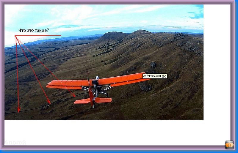

Спасибо  ребят,  наверно  буду , что  то  дальше  делать  после облета,  сейчас  пока  дела  другого  плана  навалились,  быт.  Главное  центровку  поймал  какую  надо.  Что  касается  оси  тяги  то  тут  две  помехи  у  меня  это  достаточно  большой  винт  1,54  и  короткие  шпильки,  много  шайб  не  подложишь,  а  регулируемую  раму, что  не  очень  хочется  делать.

Иван, Виктор, нечётный Аэропракт А-19 помните? Схема Дон Кихота, тот же толкающий винт ВК от Финиша, даже диаметр 1,52 м. Ось винта проходила не ниже рассматриваемого самолёта. Насколько помню, прижим на взлётной режиме (на стопе) присутствовал, но там была передняя опора, поэтому... На подлетах этот прижимающий эффект после начала движения проходил быстро, на 40 км/ч ногу можно было отрывать от земли. Двигатель вообще был РМЗ 500, тяга на стопе 145 кг.Правда, я после этого скептически на этот динамометр посмотрел)) Центровка 30% САХ точно, даже больше на 1-2%, в зависимости от веса пилота. Ознакомившись с вашими опасениями, я вообще не понял, как на нём летал)) он был мой первый, на котором я самостоятельно поднялся в воздух.

мал вынос шасси в данной конструкции со всеми ее особенностями.  представьте что основные стойки сдвинули на самый нос, тогда никакой тяги не хватит поставить на нос самолёт. Центровку дальше назад уже не сдвините,  Поставьте уж как нибудь стойки под углом  от родных мест, чтоб пятно контакта вперёд ушло

Что  бы  перенести  стойки  это  нужно  разобрать  весь  фюзеляж,  а  новые  сделать  с  выносом  вперед  это  гимор  будет  похлеще  рамы.  Всё  парни  я  решил  всё  оставить  как  есть  до середины   сентября  когда  приеду  с  отпуска.  Порулим, побегаем  пощупаем......там  видно  будет  , торопиться  некуда. ;)

Вот это самое верное решение! А ломать и переделывать - самое не верное! Все Бланики с мотором на горбу имеют эту особенность и ничего, летают. На исполнительном РУС в пузо, РУД постепенно до полного с отдачей РУСа и ....летим! В полёте всё штатно.

Если сильно вынести вперёд шасси, то рулить на земле будет гораздо интереснее :)  Опасаюсь циркуля...

Борюсь  с  мелкими  недочетами  и  регулировка  самолета.  Вылезла  неприятная  бяка    начиная  с  3000  оборотов  нос  прижимает  сильно  к  земле,  придется  вероятно  смещать  центровку  назад  прикручивании  груза  на  хвост  или  координально  смещать  мотор  назад,  чего  бы  очень  не  хотелось,  под  мой  105  кг  вес. ;)

Victor, EC-ZKB had the same problem.
Alejandro reports fixing problem by doing two things:-
1. Gurney Flap installed on the bottom of the elevator.
2. Gap seal the elevator.
He also lowered engine thrust-line closer to CG. This helped.
He also changed engine thrust angle. This did not help much.
Number 1. is most important part of fix.
I am not the pilot. I do not fly J-1B. I am not aeronautical engineer. I am just a messenger.

Спасибо  за информацию   OzBluey.  Попробую  именно  так и  сделать  хотя  раньше  были  мысли  поставить отгибной  триммер  на  РВ,  но  Ваша  подсказка  вероятно  более эффективно  уменьшит  пикирующий момент  на  разбеге.
