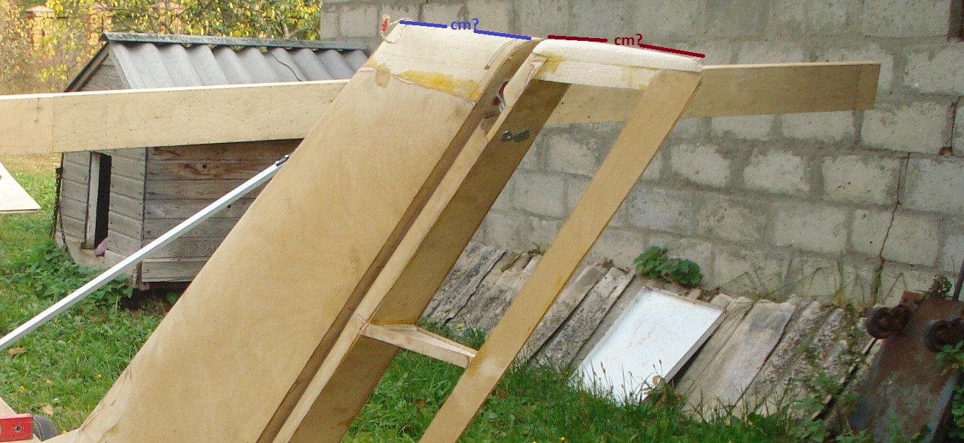

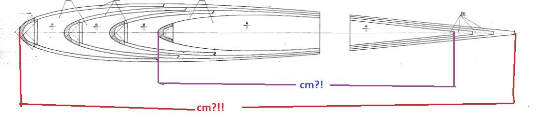

Привет друзья
Сколько стоит размер этой части?
Нет размера схемы!

Victor
что то я не припомню такого в чертежах дон кихота.

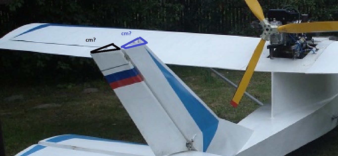

Артём
Привет друзья
Нет размера схемы!

Киль был несколько видоизменен мной 280 мм и 180 мм.
Victor
Строите этот самолет? Если , что обращайтесь , чем могу помогу.

Спасибо дорогой друг
Да, я делаю это
Почему размеры не указаны в плане?
Я хотел фактический размер дизайнера.

Victor
Вероятно нужно просто скопировать лист чертежа в удобном для Вас масштабе скажем 1/10 и тупо пересчитывать размер измеряя линейкой прямо с него, там практически все размеры живые и сходятся если взять основным размер хорды крыла 1 метр.

спасибо
Конструкции не очень точные.
