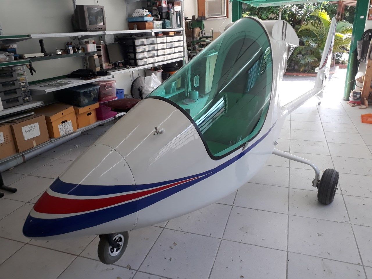

Дон Кихот J-1B.
Артём
Может кто пояснить для чего они их установили:unsure:

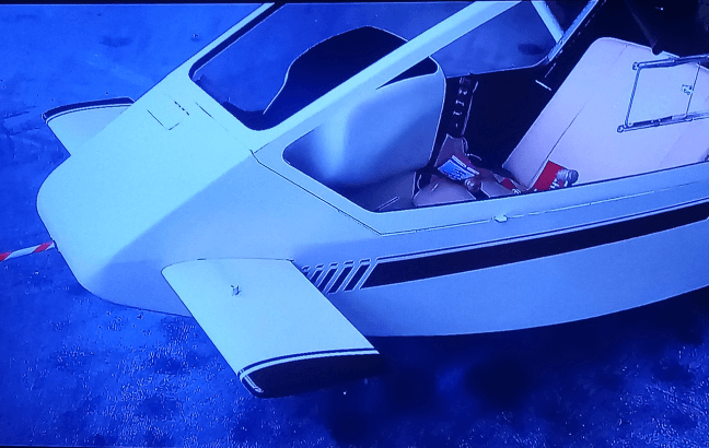

It almost does the trim work
By doing so, he wanted to solve the problem of raising the nose at high speed
Это почти делает работу по отделке
Тем самым он хотел решить проблему поднятия носа на большой скорости.

При максимальной даче газа в полете самолет может иметь сильный момент по тангажу /т.е опускает нос/ аэродинамические рули несколько компенсируют этот момент в гор. полете.

У моего самолета было почти 40 л.с., а на оригинале 25.
hasan
Татарстан
hasan
Как то катали на Яковлевское А-20, похожая схема, но нету этих повадков у него , может потому что стабилизатор на верху киля, прямо напротив оси винта..

hasan
Именно поэтому на Полонезе и последующих своих машинах он выполнил стабилизатор сверху киля.
"It almost does the trim work" переводится “как под воздействием триммера“
а чертеж этого самолета где–то есть?
Нет, это переводится немного по-другому: "Это почти выполняет работу триммера" или "Это работает почти, как триммер". Тут надо уточнить у писавшего, что именно он имел в виду.
