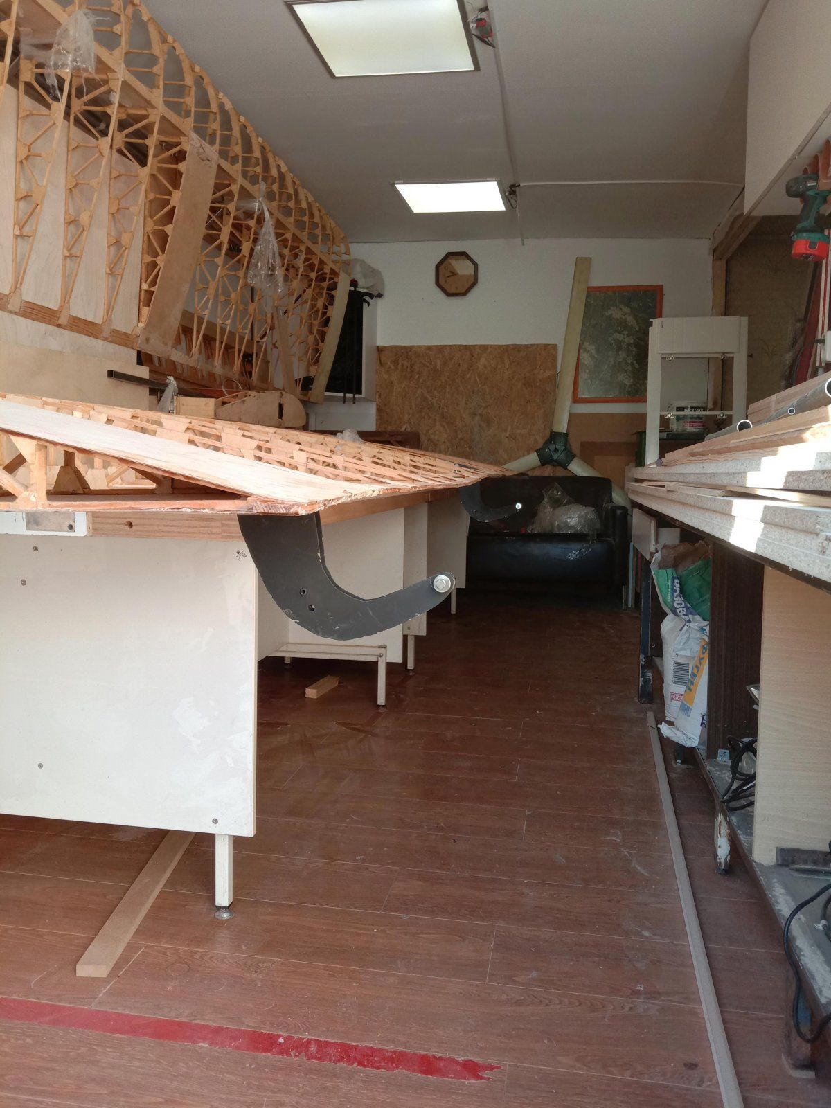

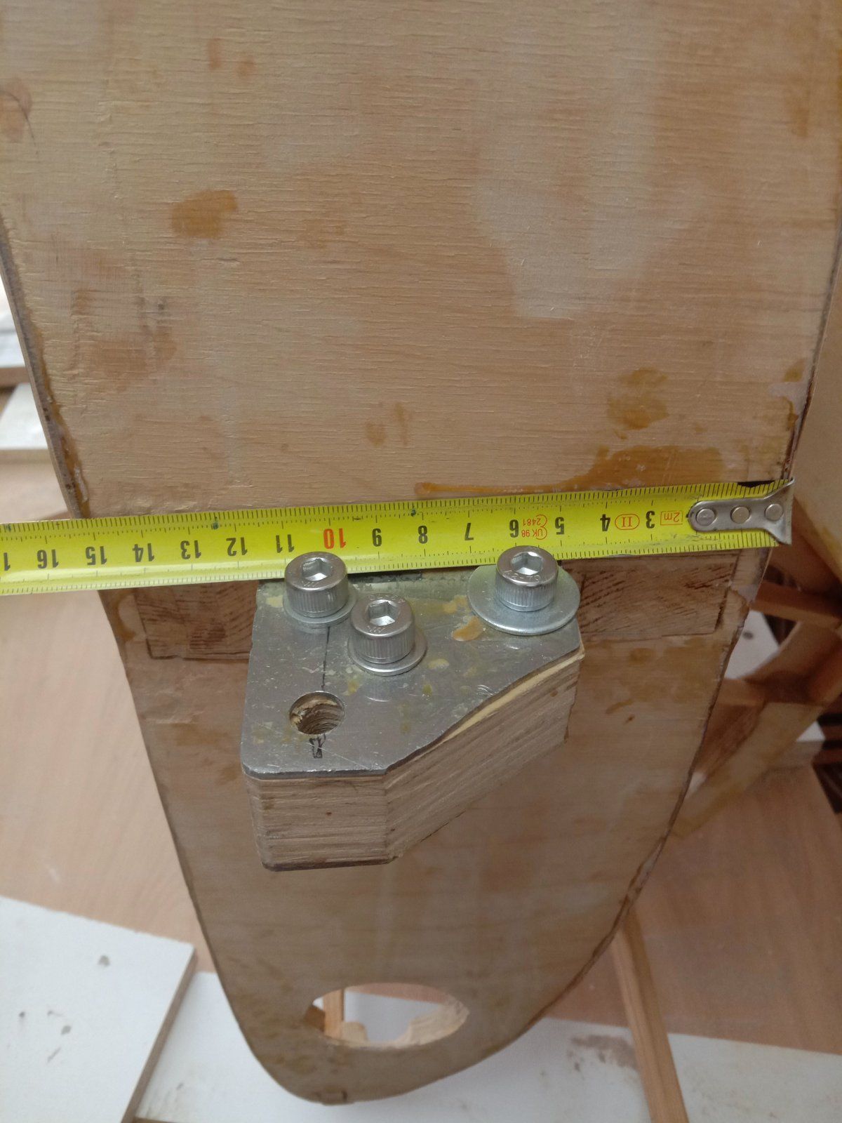

Добрый день участникам форума. Приобрёл не достроенный Дон Кихот. Прежний хозяин не смог продолжить работы по состоянию здоровья.

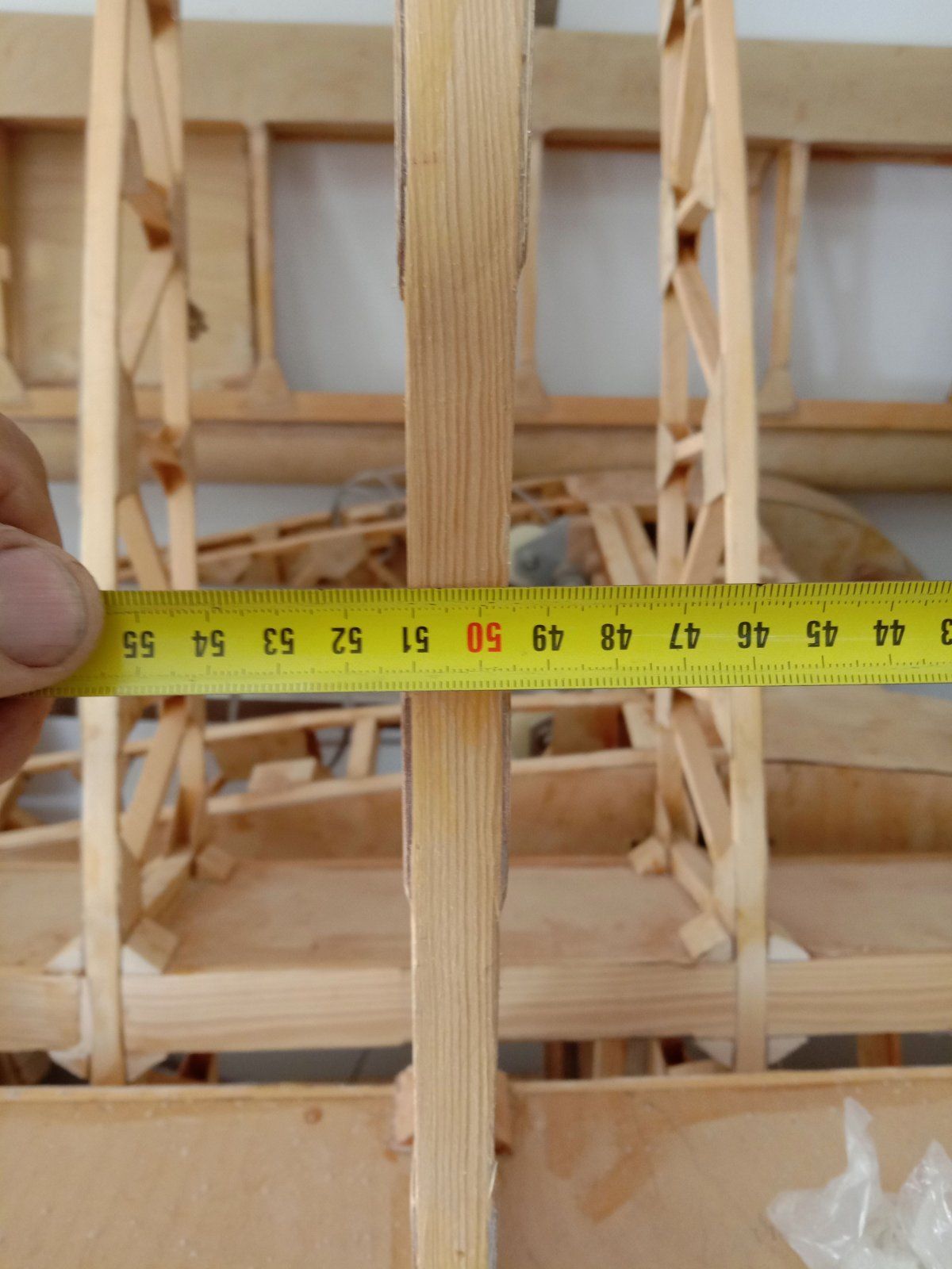

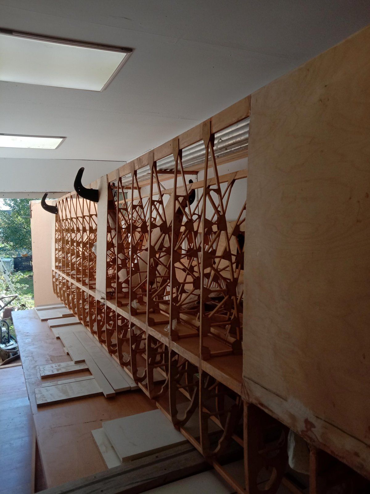

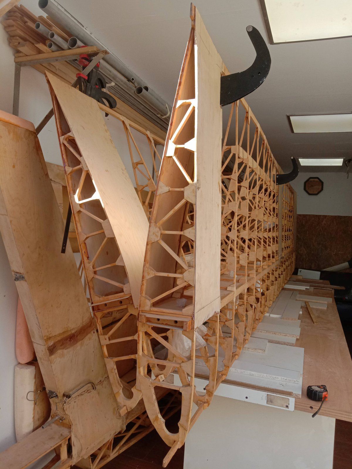

Самолёт по мотивам Дон Кихота. Крыло подкосное по конструкции похоже на крыло БРО 11. консоль длинной 4.5 м. Хорда 1.1 м. Подвесные элероны на весь размах. Лонжерон коробчатый 27 Х 145 мм. Нервюры из рейки 5 Х 15 мм. 19 штук.

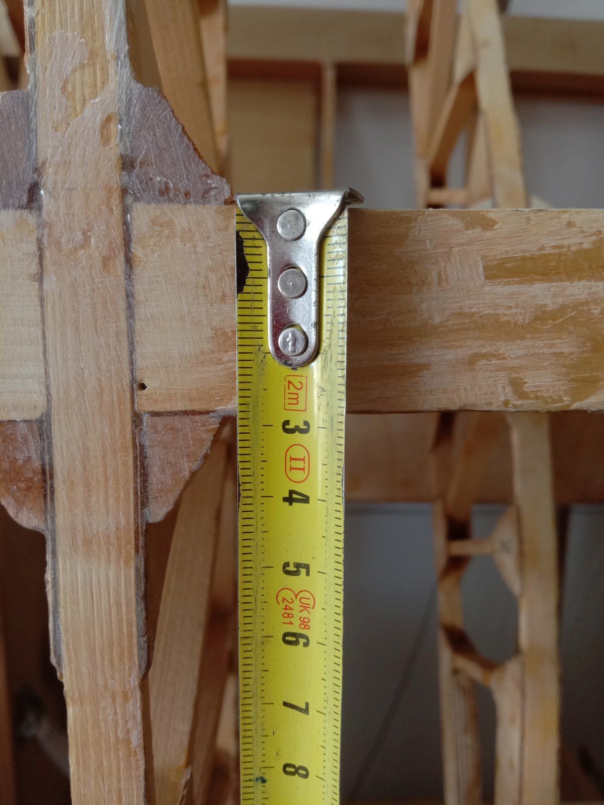

Высота полок не известна, буду вскрывать лонжерон. На одной консоли, несколько нервюр установлены не правильно. Задняя кромка изогнута. В таком виде 18 кг.

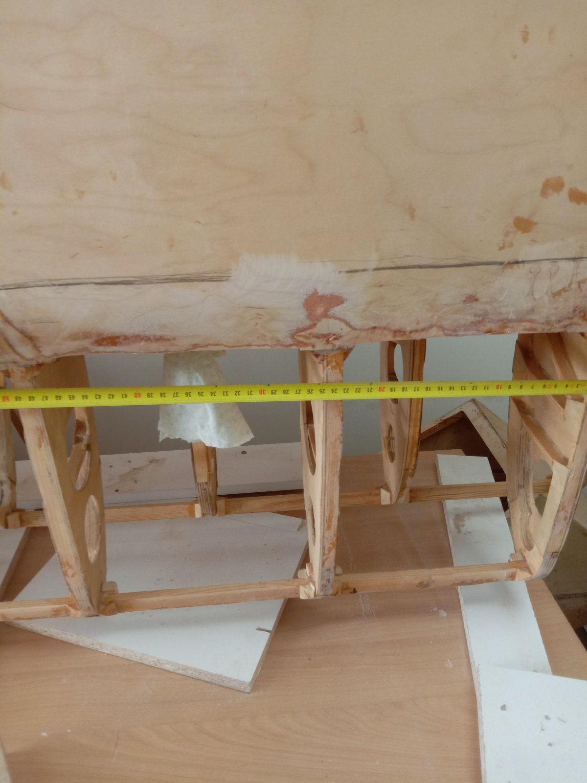

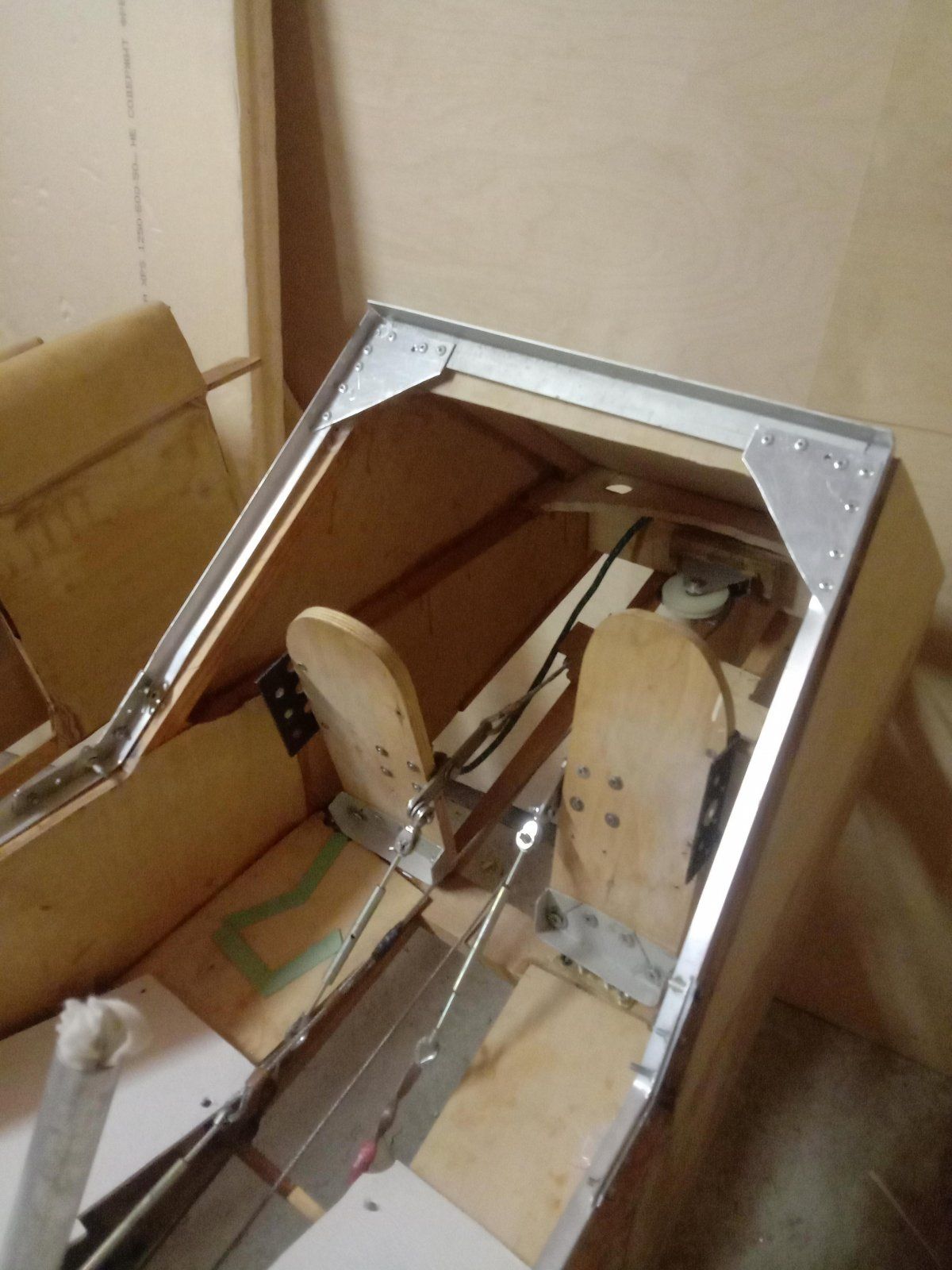

Фюзеляж удлинен до 5.5 м. Пока не взвесил, но похоже сильно перетяжелён. Хвостовое оперение пока не обмерил. Визуально увеличено. Кабина узкая, 48 см.
Двигатель РМЗ 500 с редуктором и 3-х лопастным винтом.

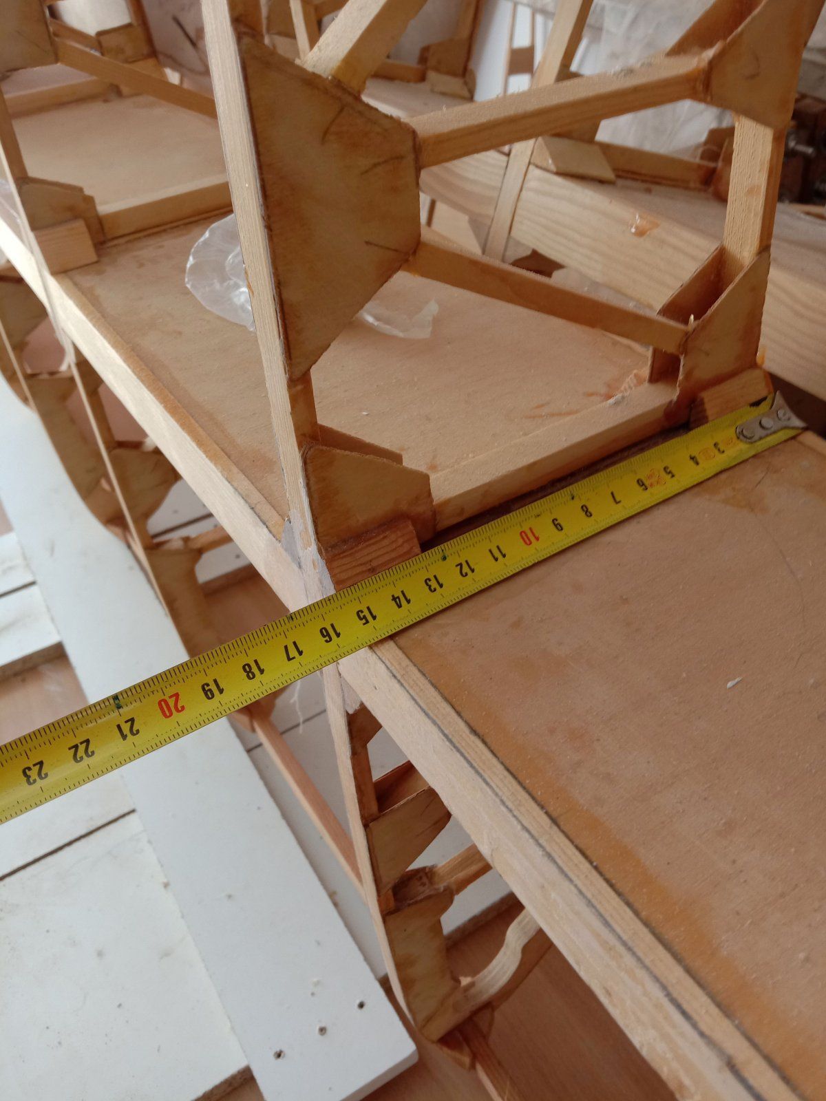

Посчитал лонжерон, слабоват. Правда пока не знаю точно высоту полок. Есть идея, после вскрытия лонжерона, если полки подходят. Переделать фюзеляж и делать мотопланер под мотор Симонии мини (есть в наличии).
Прошу совета.
1. Оставлять подвесной элерон или переделать крыло под нормальный элерон?
2. Для выправления задней кромки крыла, нужно срезать несколько нервюр. Как собирать новые, прямо на лонжероне как все остальные или можно приклеить встык к лонжерону Не обхватывая лонжерон верхней и нижней дугами нервюр.
3.Переделать крыло в 2-х лонжеронное.

Кабина узкая, 48 см
Это вот результат того, что у нас, "каждый суслик-агроном"!:( В оригинале, ширина внешняя 575 мм. -2 обшивки, -2 рейки 20 мм, остаётся 530 мм внутри.
Это не "Дон Кихот" конечно, а Карузо напетый соседом.:cry:

3. Второй лонжерон в случае переделки крыла под обычный элерон, Поставить"V" образный подкос, заодно разгрузит крыло.
4. Фюзеляж придется переделывать, заодно расширю.

Если 2-й лонжерон делать лонжероном, тогда жёсткая обшивка между ними напрашивается или расчалки и распорки внутри крыла. Но можно просто стенку сделать, как на прототипе, зашить лобик до лонжерона, и ставить 1 подкос.

Вы купили этот самолет с моей подачи. Я чувствую себя не очень уютно, прочитав Ваши замечания по самолету. Имея опыт проектирования и постройки нескольких аппаратов, после осмотра самолета, считаю, что конструкция выполнена очень аккуратно и переделок никаких не требует. Прочности там выше крыши. Уточните свои расчеты еще раз. Доведите то что есть до летного состояния, а потом можете что-нибудь и сделать свое. Зачем менять двигатель? У мотора Симонии мини для этого самолета не хватит мощности. Так как самолет будет летать на скорости 100км/ч ничего с флаперонами делать не нужно, на скорость это не повлияет. Видимо у Вас не достаточно опыта в постройке деревянных самолетов, поэтому пригласите кого более опытного товарища, кто поближе, пусть посмотрит и вместе вы определите, что стоит переделывать и как, а что не стоит. Вам достался за эти деньги очень хороший самолет .Доведите его до ума! Если позовете, то я в принципе мог бы подъехать.

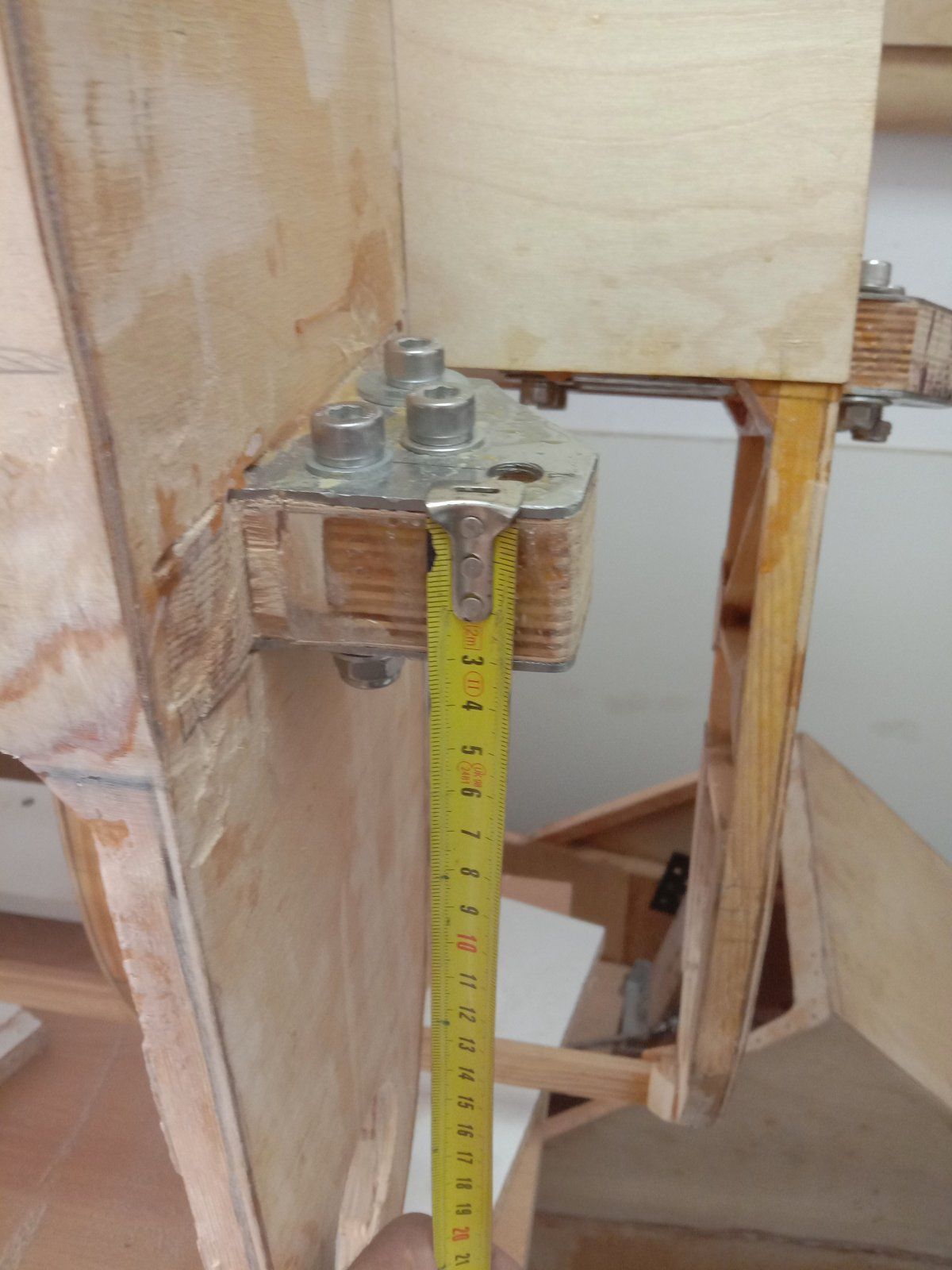

А фотки фюза можно, сбоку, спереди? Обязательно всё взвесьте и на каждом агрегате найдите цт, и его расстояние от шпангоута где крепится лонжерон крыла, а да и ваш вес тоже(и рост). . Потом можно на листочке отрисовать цт всего аппарата и вывести необходимые корректировки по шасси,летучего металла или делать стреловидность чтоб не возить лишний вес.. Если фюз узкий и помещается только пардон и локти до борта,можно сделать гранёный фонарь довольно и простой красивой формы), не ломая кабину занимаясь переделкой.

Смею предположить, что эта сборная солянка на основе Коршун М,- крыло и сечение лонжерона, , общая компоновка хаи 35 энтузиаст Н. Лавровой - узкая ОТКРЫТАЯ кабина с использоканием обьёмного фюза и хвостовой балки а-ля Дон Кихот.. Сечение лонжерона крыла предпологаю 30... 40*20. Не нужно расшивать стенку а просто молоточком простучать до плотного звука определив границу начала полки лонжерона. Для верности тонким гвоздиком пробить стенку и определить толшину, тобишь высоту полки лонжерона.. Естетственно простукивать дальше бобышки узла подкоса). Стенки лонжерона 1,5 мм?).
Aleksei oka
Завтра взвешу и сделаю фото, фюзеляжа. Так и хотел нащупать полку лонжерона, только думал просверлить.
