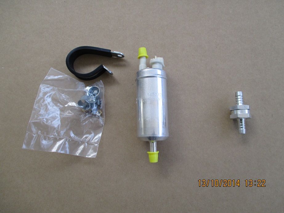

Дополнительный топливный электро насос под Ротакс 912 карбюраторный+обратный клапан.
Цена 7 т.р.
Пересыл за счет покупателя транспортной компанией.

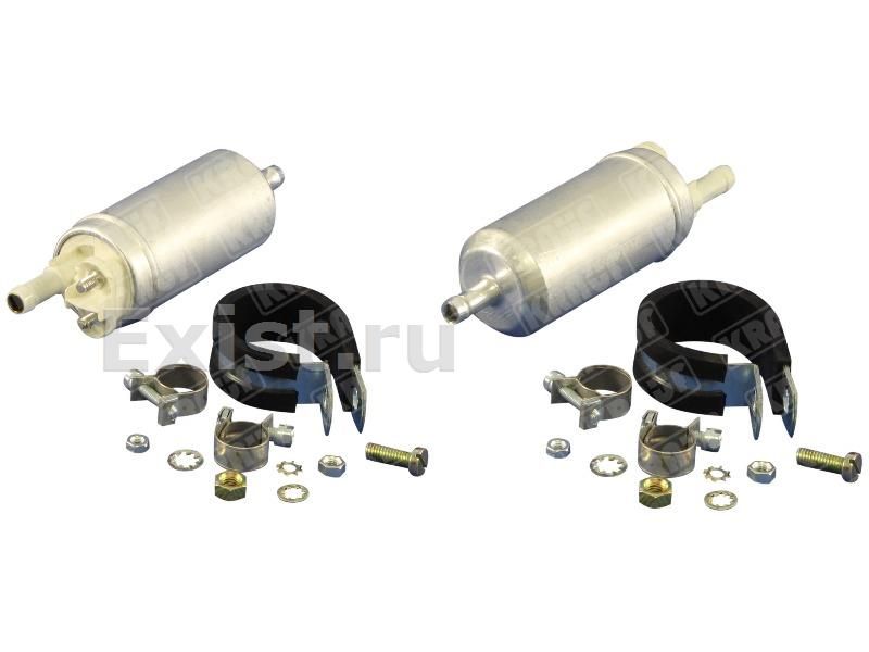

Брал такой же низкобарный насос Krauf в экзисте за 1050р(KR7777P) на exist.ru может любой посмотреть! Даже комплект такой точно!
Пирбург выходит около 3500р
Что же там за производитель такой, что он 7000р стоит?!

Я не знаю где вы покупаете такие насосы, но у нас они 1200р были , покупал на дельт , работают без проблем , год как отработали. Теперь вот думаю на Ротакс-503  дубль поставить.  😉
Насос пирбург. Брал в авиагамме за 165 евро. В итоге не понадобился. Избавляемся от лишнего. Отдельно клапан готов отдать за 1250р.
Вчера в экзисте пришел - 1117р. А зачем карбюратору обратный клапан?
