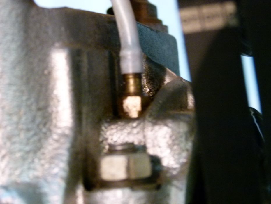

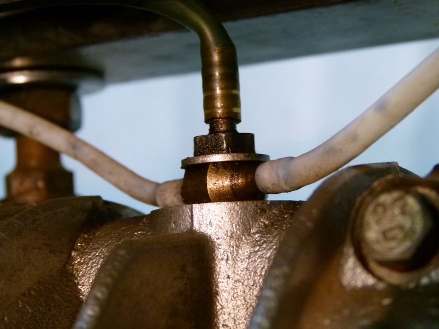

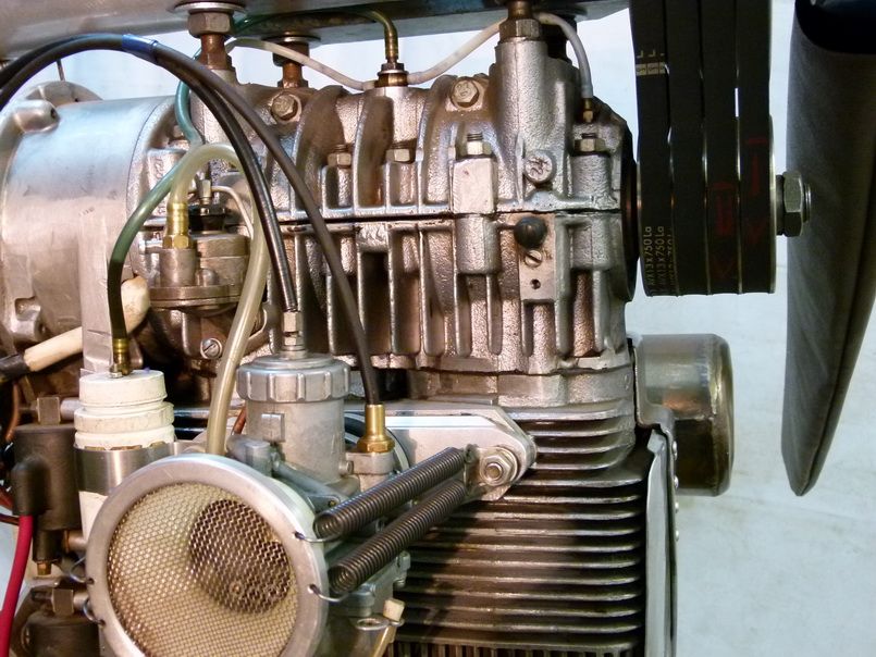

Проблема надёжности смазки подшибников всё ещё актуальна,применение "изофлекса" тоже не сняло проблему, многие снегоходчики предпочитают промывать и переходить при ремонтах на традиционный способ.
Поскольку предлагаемый вариант можно применить на любом моторе ,счёл возможным создать новую ветку, хотя  примером будет "Буран",а подвигло меня на это прилагаемое фото к. вала нашего форумчанина, надеюсь он не будет против (к сожалению я не сохранил его координаты)
Итак, история вопроса началась в 1994 г. когда новый двигатель был разобран для доработок " недоработанного" и имея к тому времени  опыт ремонта к.валов в основном Чехословацких 2х цилиндровых мотоциклов с полной их разборкой ,проблема была знакомой.
Сомнений, что способ будет работать небыло,  ещё в школьные времена, занимаясь " заводным велосипедом" с моторчиком  Д4 знал, что в картере присутствует разряжение так как часто  использовали" сливной" винтик в картере для заводки с толкача залитого  моторчика  и потом пальцем явно чувствовалось "присасывание"
Собственно и всё, остальное будет понятно по фото, пришлось только подбирать жиклёры, поначалу всё масло с удовольствием съедал средний подшибник, пришлось его ограничивать.
Главный масляный жиклёр 1мм, воздушный- 0,8 хотя может и ёмкость не герметична, я не проверял, работает и ладно!
Надо сделать важную оговорку-система применялась только летом, но думаю, современная синтетика сработает и зимой .
Я применяю в топливо МС 20 500-550 гр. литр и объём "бачка" 100 куб. см.- итого примерно 1 к 30 .
Этого хватает как раз на 20 литров бака. бывало, что и не заливал -никаких отрицательных последствий не было- видимо, система инертна и не подсасывает "чистый" воздух.
Диаметры в штуцерах тоже около 1мм, но где и сколько конечно не помню, да дело ведь в принципе а не в деталях.
Справедливости ради надо сказать, что потом мне попалась статья руководителя школьного кружка картингистов -они были круче, делали на Восходовский мотор подвод масла к нижней головк шатуна!!! Правда первоначально я тоже вынашивал 5-ти точечную схему -в те же сливные болтики.
Может кто и применял такую схему но мне не попадалось.

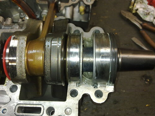

Двухтактные  спортивные  моторы  с  принудительной  смазкой  подаваемой  в  подшипники  а  не  только  в  полость  картера  -  совсем  не  новость.  Для  высокофорсированных  моторов  смысл  есть.
Пример :
«Раздельная смазка Судзуки.»
В  некоторых  случаях - смазка  может  подаваться  и  бех  насоса...  Почему  бы  и  нет ?
Кстати - одна  из  модификаций  мотора  от  мотоцикла  Минск -  имела  коренные  подшипники  отгороженные  от  кривошипной  камеры  сальниками.  Левый  смазывался  из  коробки  передач  естественным  разбрызгиванием  масла.  А  к  правому - масло  подводилось  через  особый  маслянный  канал - тоже  из  коробки.  Всё  вполне  себе  работало.  ( Кривошип  смазывался  маслом  добавленным  в  бензин ).
Нужно  ли  усложнять  систему  смазки  Бурана ?
Я  не  знаю.  Сомневаюсь  что  эффект  будет  значителен.
Вреда - однако  не  предвижу.
А  вот  с  изофлексом  на  Ротаксах  593 - 793  и  подобных -  всё  не  очень  гладко...
Мы  от  изофлекса  -  избавились.
На  Ротаксе 593 ( на  носу ) - поставили  сперва  сальники - отгораживающие  кривошипную  камеру - потом  подшипники  - открытые  наружу.  К  мотору  герметично  пристыкован  самодельный  редуктор.  Ванна  трансмиссионного  масла  - общая  для  редуктора  и  выходных  подшипников  мотора.
Около 50  часов - жалоб  на  подшипники  нет.
Но  есть  и  ложка  дёгтя.  Редуктор  вырабатывает  стружку.  Она  тусуется  в  масле  и  соответственно  и  в  подшипники  попадает...
Надо  было  наверно  предусмотреть  мембрану из  материала  типа  нетканой  синтетической  ткани.
Чтобы  мембрана  закрывала  подшипник  и  позволяла  фильтроваться  маслу  -  не  допуская  в  подшипник  стружку.
Думаю  ресурс  подшипника  увеличится  однозначно.

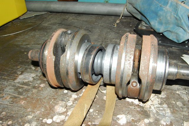

Вид  носка коленвала  мотора  без  установленного  редуктора :
( видна  центрирующая  втулка  для  редуктора )
«Rotax  593  переходные  детали  для  редуктора»
Так  это  выглядит  по  родному :
«выходной  вал Р 593»
На  следующем  фото - полость  для  изофлекса  и  родное  расположение  подшипников :
«изофлекс»
На  Изофлекс - многие  жалуются...
По  неким  причинам  он  не  обеспечивает  должной  смазки  и  бывают  преждевременные  выходы  подшипников  из  строя...
Ктото  сверлит  каналы  из  картера...
Но  при  наличии  рядом  редуктора -  мы  сделали  смазку  из  общей  ванны.
