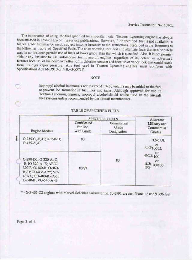

Ниже публикую имеющиеся на сегодняшний день допуск на топливо AVGAS 91/96 UL  для авиадвигателей [highlight]LYCOMING[/highlight]
    63,1 КБ · Просмотры: 258

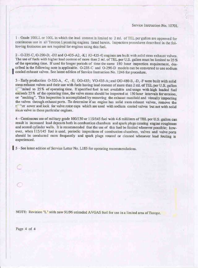

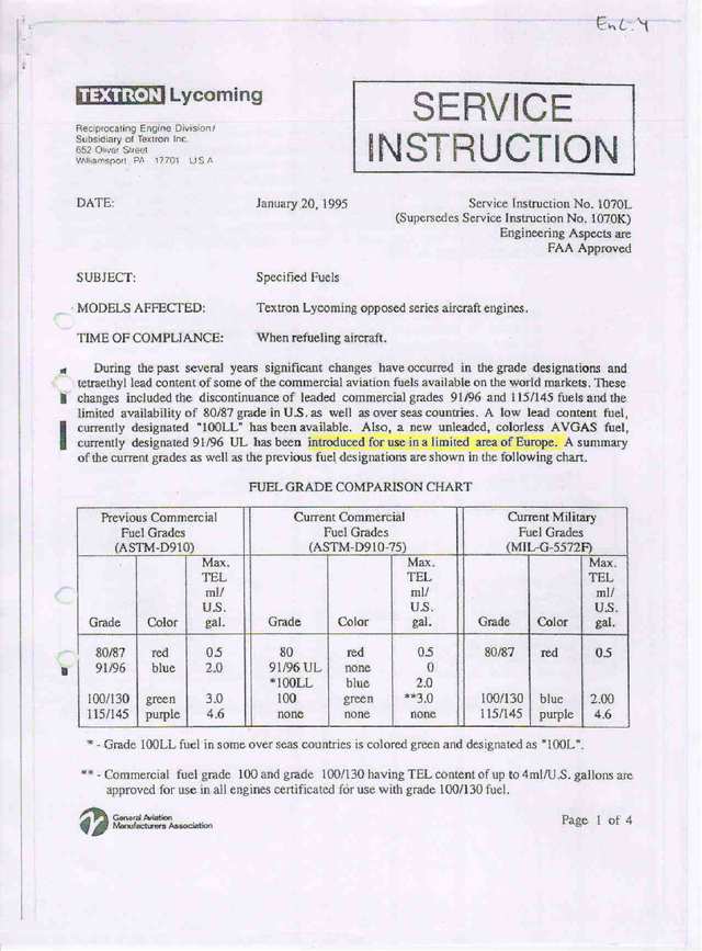

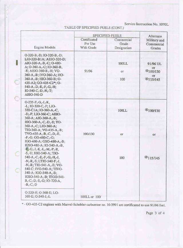

А если не вчитываться - можно на каком-нибудь Лайкоминге применять указанную марку топлива без ограничений? Или все же ограничения имеются? Как к разобравшемуся?
Здесь свежая версия : http://www.lycoming.com/cgi-bin/search.pl?query=Service+Instruction+No.+1070P&x=10&y=7
Чёрным по белому сказано
 The colorless unleaded fuel, designated “AVGAS 91/96 UL” is a trade name fuel produced by Hjelmco
Oil Inc of Sollentuna, Sweden and stated by the company to conform to ASTM D910 specifications except
for the lead content and colorant. Specification of Hjelmco AVGAS 91/96UL (or any other brand / trade
name) does not constitute a commercial endorsement by Lycoming.

Получил разъяснения. Написано в ИНСТРУКЦИИ следущее , что фирма Hjelmco Oil   с ЛАЙКОМИНГОМ [highlight]не имеет коммерческих отношений.[/highlight]

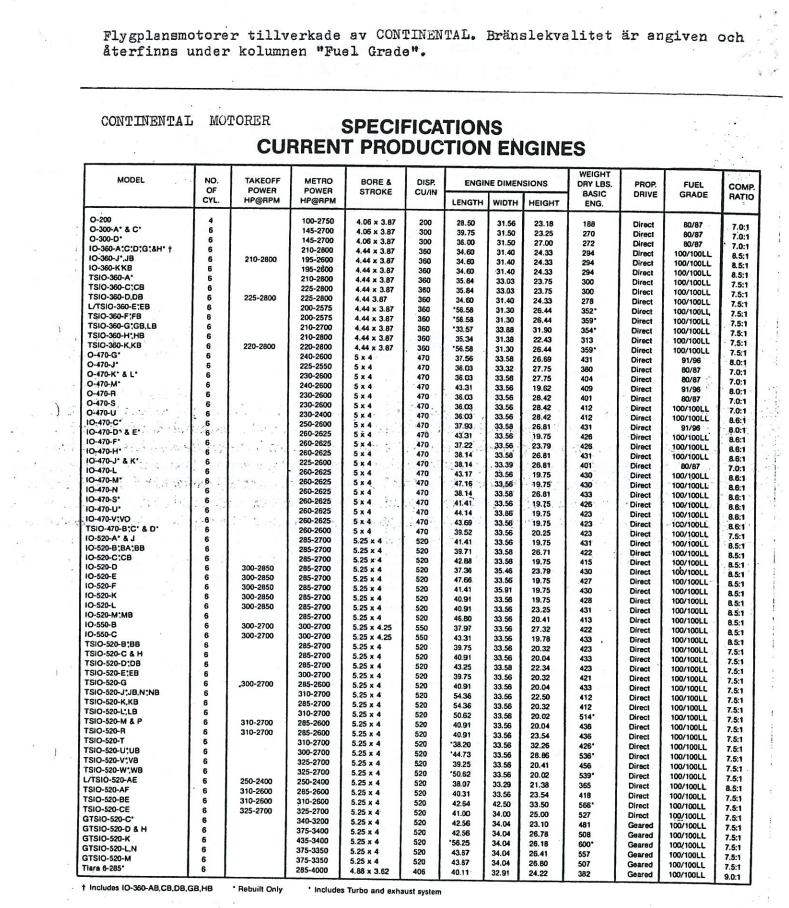

lвторое фото данніе по двигателям КОНТИНЕНТАЛ
