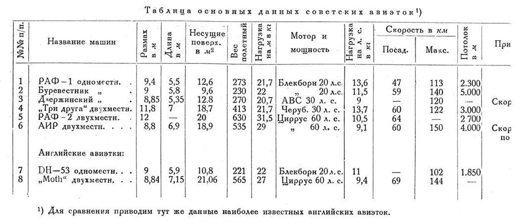

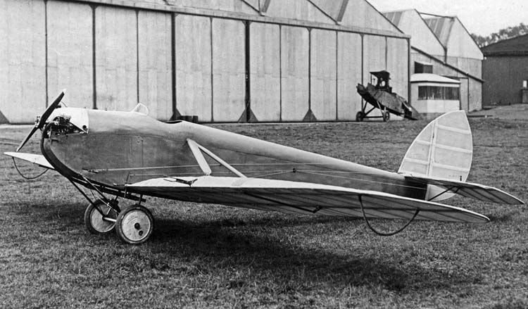

Авиетка ЛАКМ-1. Если не ошибаюсь, была на выставке в Германии. Ничего не напоминает?

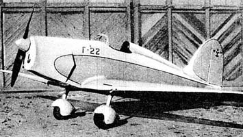

Много на уголке неба, в частности по самолётам Грибовского. Я когда в "МК" в своё время увидел Г-22 просто влюбился(внизу страницы ссылка на чертежи Г-22, ИМХУ из того же "МК") 🙂 Потом похожие чувства испытал увидев аэропрактовский пилотажник А-11 "Гамлет".
"Ничего не напоминает?"(с) 😉
Кстати  Г-22  очень  простой  самолет.  Жаль  ,  что  не разьемное  крыло  ,  но  это  для  многих  не  проблема. Самолет  полный  пилотажник.Жаль, что  война  унесла  столько  проектов  и  людей..........

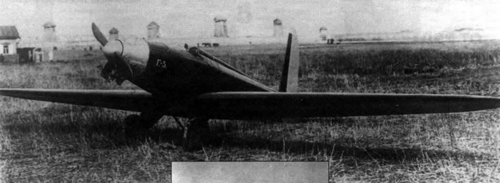

Авиетка Г-5 Грибовского.
В сентябре 1927 г. школу "Стрельбом" перевели в Оренбург, с ней уехал и Грибовский, а его коллега Юмашев получил назначение в Москву.
Освоившись на новом месте, Грибовский приступил к проектированию следующего спортивного самолета - Г-5. 13 ноября 1928 г. он направил в президиум Оренбургского Осоавиахима заявление с просьбой утвердить смету на постройку самолета, а 6 мая 1929 г. начальник летной школы Астахов утвердил акт комиссии о допуске Г-5 к летным испытаниям. Самолет, пилотируемый конструктором, совершил более 20 полетов, после чего их пришлось прекратить по причине изношенности старенького двигателя.
Г-5 представлял собой достаточно элегантный свободнонесущий моноплан спортивного назначения. При его создании конструктор использовал опыт постройки своих первых планеров.
Силовая установка состояла из двухцилиндрового перевернутого V-образного мотора "Блекберн" 18 ABC мощностью 18 л.с.
Даже с таким слабеньким двигателем хорошая аэродинамика позволила получить на Г-5 неплохие скоростные показатели - 160 км/ч вместо 150 км/ч расчетных.

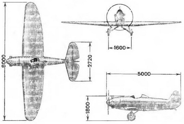

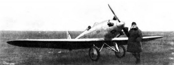

Г-8. Размеры очень удачные для одноместного самолета. Расположение пилота  выбрано так, что его вес мало влияет на центровку аппарата.
С 1926 года при содействии Осоавиахима Грибовский приступает к проектированию лёгких самолётов. Одним из наиболее удачных получился одноместный спортивно-тренировочный моноплан Г-8, построенный в 1931 году в мастерских Московской авиашколы Осоавиахима. В следующем году он успешно прошел лётные испытания.
Этот цельнодеревянный низкоплан с фюзеляжем овального сечения типичен для всех самолётов Грибовского. Центроплан составлял одно целое с фюзеляжем. Крыло площадью всего 9 м2 — двухлонжеронное, обшитое, как и фюзеляж, фанерой. Вес пустого — 320 кг, взлётный — 483 кг. С двигателем в 60 л.с. скорость Г-8 достигала 150 км/час, потолок — 3 тыс. м. На этом самолёте лётчик Д. Кошиц осенью 1932 года выполнил большой перелёт по десяти городам страны, общей протяженностью в 4500 км.
