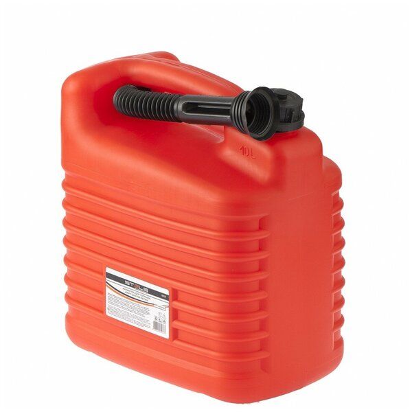

Всем здравствуйте!
Я не нашёл на форуме раздел про топливные баки, по этому решил разместить его в этом разделе. Всё таки думаю ближе по теме. Админ, думаю поправит, если не там разместил.
Я из такой вот канистры, сделал топливный бак. Заборную трубку уже врезал. Теперь вот думаю, про дренажный клапан. Хотелось бы именно поставить клапан, а не просто отверстие в пробке. Что бы в случае чего, топливо не текло через дренажное отверстие.
Может где на форуме уже обсуждался данный вопрос, подскажите.
Или подскажите, какой клапан и от чего можно приспособить?
И ещё один вопрос.
Надо ли для этой канистры, делать электростатический отвод на телегу дельталета? Заборная трубка у меня медная. Будет ли через неё снимался статика, если к ней припаять провод который пойдёт на массу?
Спасибо. С уважением.

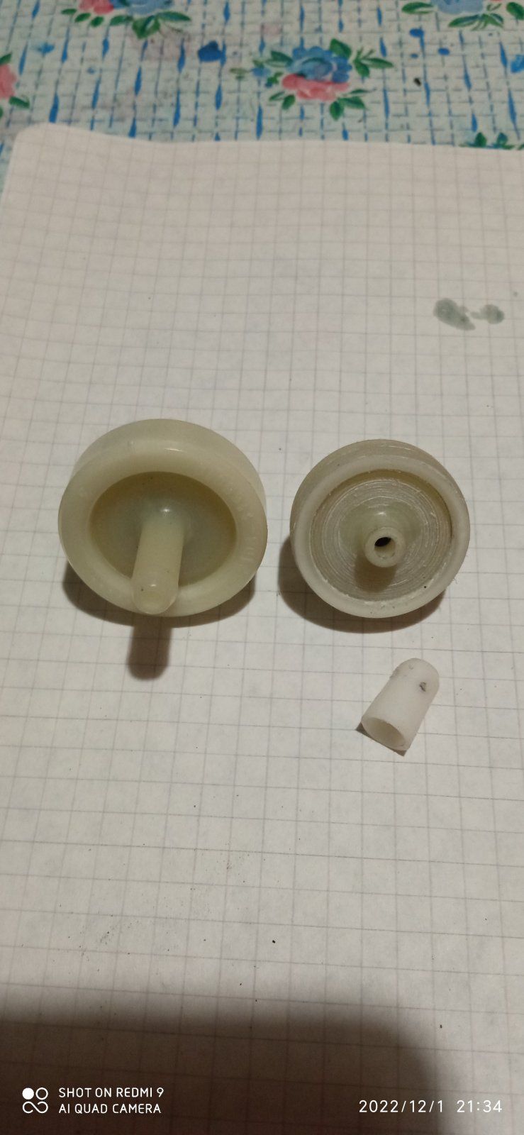

Вспомнилось, что когда-то на форуме параплан.ру в разделе мото-форум, кто то тоже делал бак из канистры. И в качестве клапана, использовал обратный топливный клапан от карбюраторных двигателей ВАЗ.
Нашёл данную страницу на форуме, и сделал почти как там написано.
Аккуратненько распилил клапан на две половинки, и укоротил пружинку для более лёгкого открытия клапана. Склеил всё обратно на супер клей.

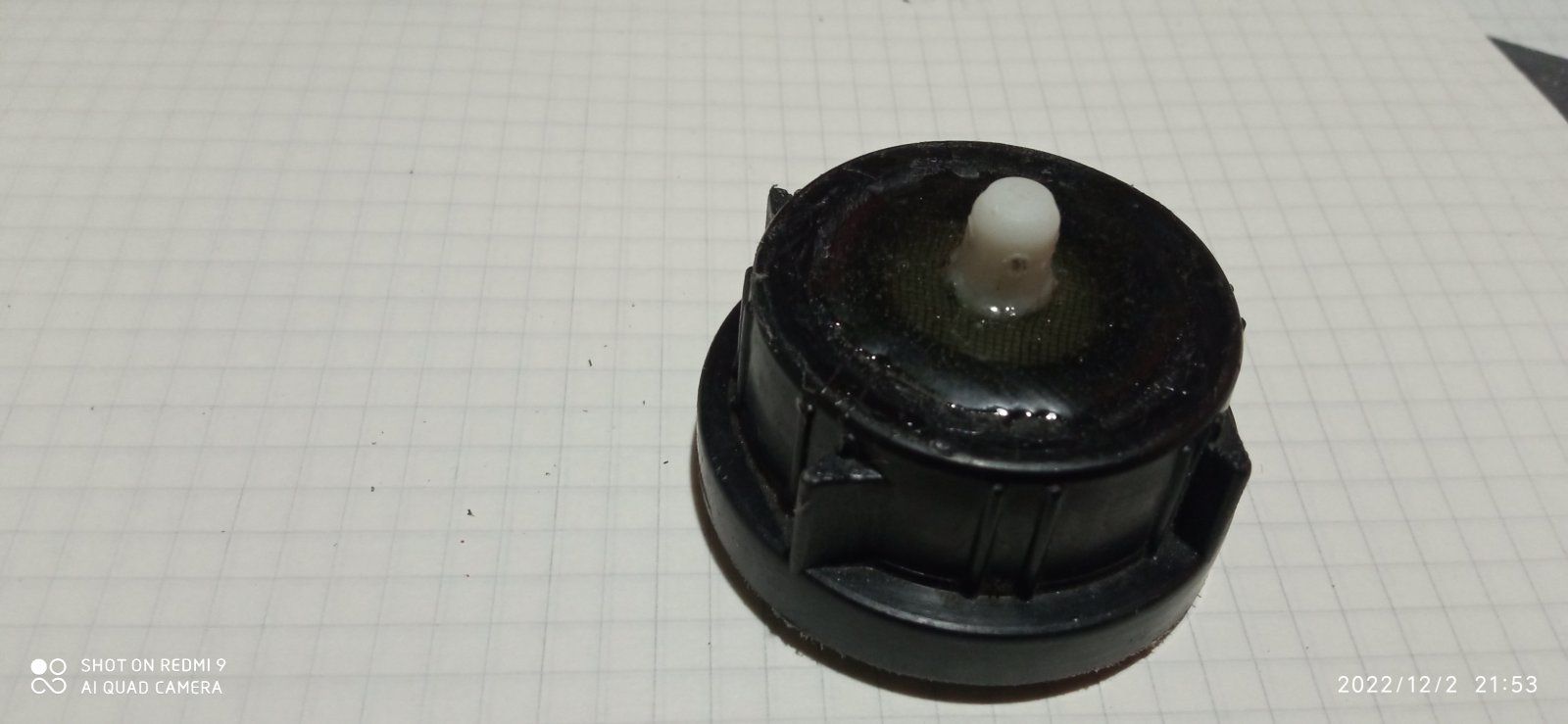

Сначало просто приклеил клапан на крышку сверху. Не понравилось как это всё выглядит эстетически. Да и как оказалось, клапан плохо приклеился к крышке. Приклеивал тоже на супер клей. Может клей такой попался, не знаю.

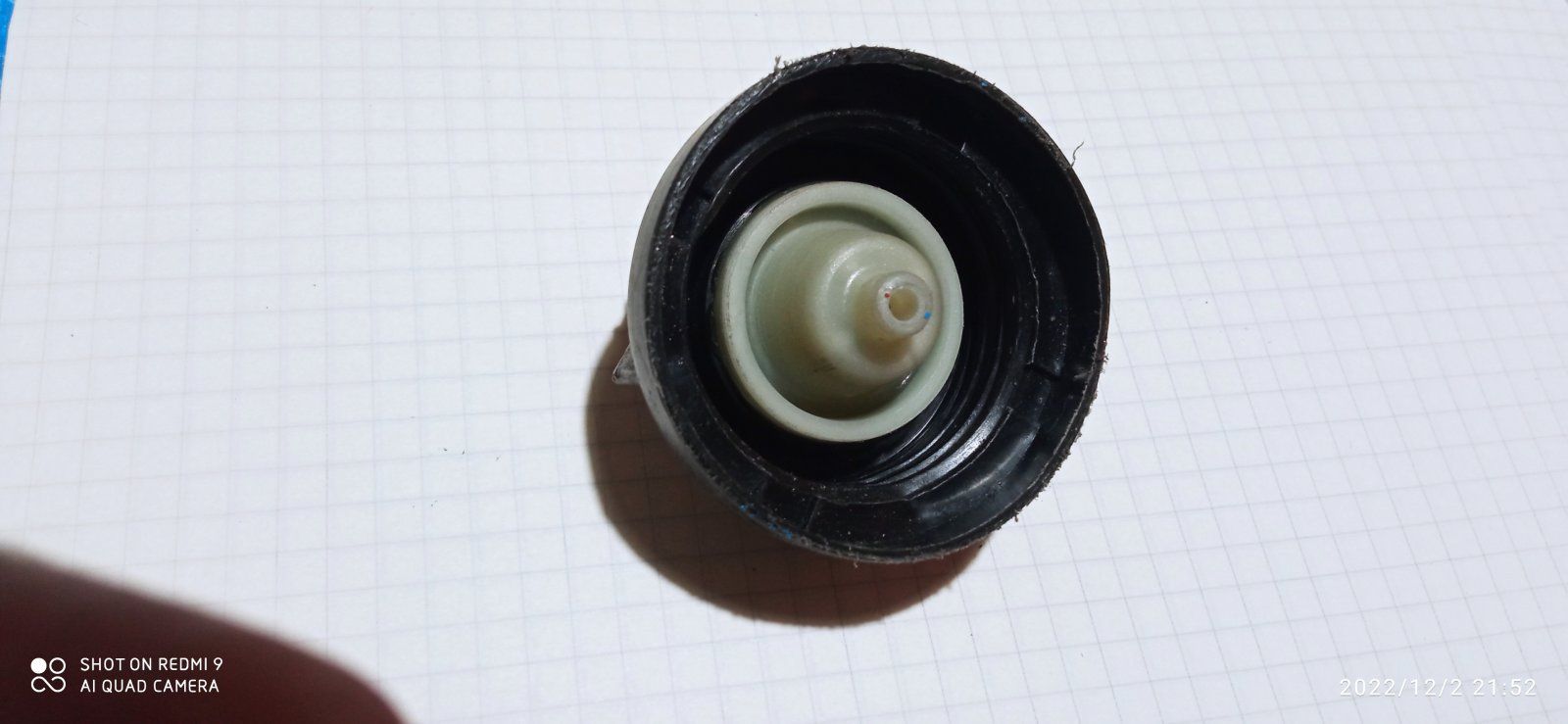

По этому, решил вклеить клапан внутрь крышки. Но для этого, пришлось обточить клапан. На фото обточеный и новый рядом, для сравнения. И ещё сделал из колпачка от ручки, вот такую защиту. Что бы мусор и вода,не попали в клапан.
И всё это вклеил на эпоксидку.
В итоге получилась вот такая крышка с клапаном. Вроде бы получилось не плохо, и выглядит по-лучше.
