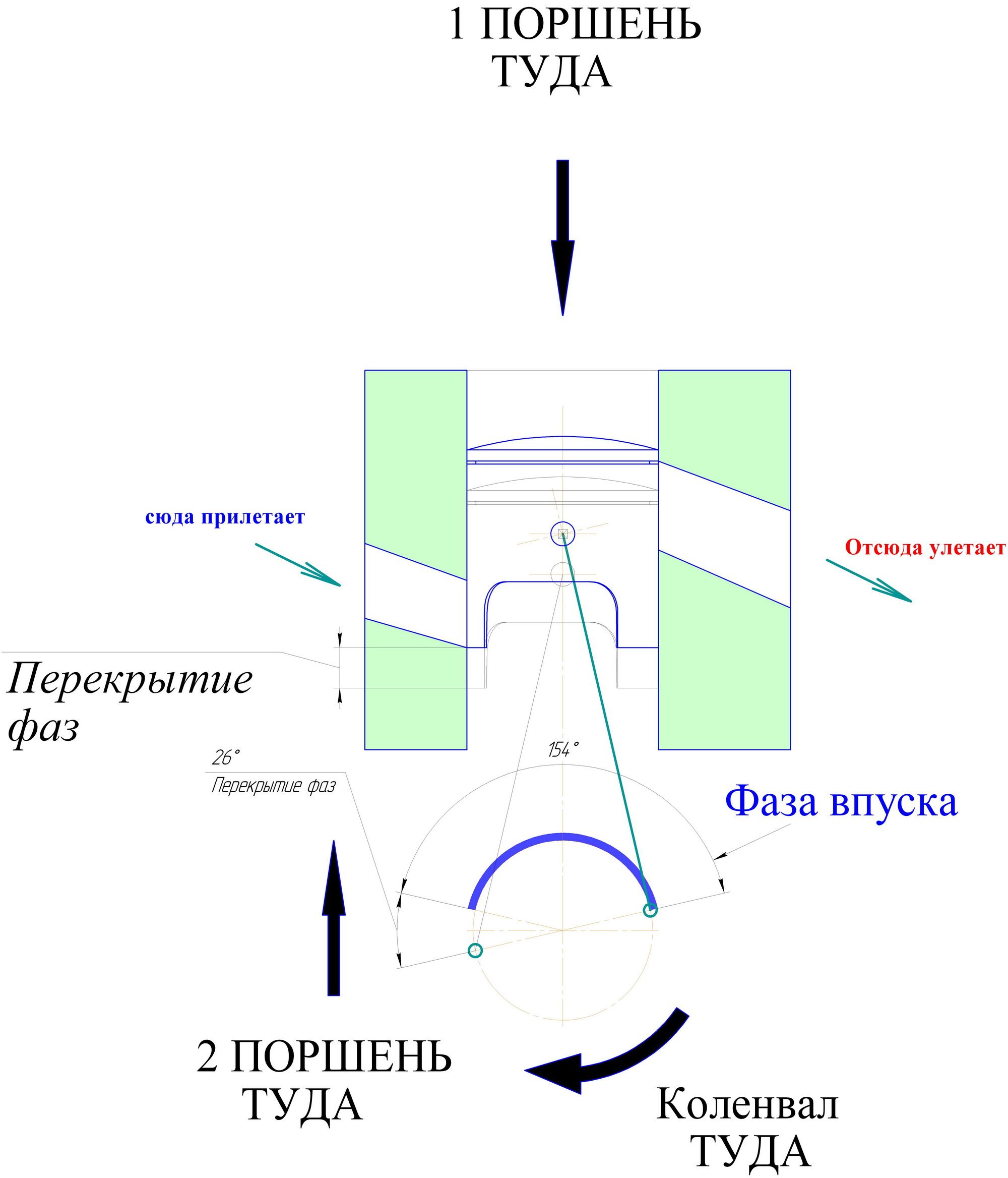

немного о "прошлом"
При том, что цилиндры работают поочередно и "двойной" объем диффузора не нужен.
Все равно расход воздуха через карб удваивается, значит вырастает скорость потока через карбюратор, увеличиваются потери, вот почему двухкарбюраторные версии мощнее - меньше потери в каждом карбюраторе.
Вот ещё одну нарисовал, картинку.
Чтобы на пальцах, так лучше видно.
Рядник 2-ух цилиндровый.
С фазой по впуску с талмута Р-503.
Покажите пожалуйста, где тут что удваяиваица?
И где оба цилиндра могут быть "всё равно...."
КАКАЯ ВЗАИМОСВЯЗЬ МЕЖДУ ВАШИМ КРАСНЫМ И СИНИМ ТЕКСТОМ?

ЗЫ. Вот, да! Самый убойный аргумент = поочерёдная работа цилиндров я и забыл написать.

Скорость потока с одним карбом не выше. Просто она теоретически постоянна. Меняется только направление движения смеси в коллекторе, в зависимости от очередности открытия впуска по цилиндрам. А при двух карбах движение смеси дискретно, сиречь прерывисто, впуск-стоп-впуск-стоп. И как ни удивительно, но через каждый из двух карбов действительно протекает 50%  потока. Только не постоянно, а порционально. С той же скоростью, но с остановками на время закрытия "калитки". Вот это элементарные вещи. Остальное "смачивание-отмачивание" и прочие "космические инжекторы" ради того, чтобы "забить Мике баки".
Воздух имеет массу, а значит инерцию и не следует мгновенно за движениями поршня, поэтому на рабочих частотах Ваша "дискретность" в значительной мере сглаживается, усередняется.  Собственно весь рабочий процесс двухтактника построен на инерционности газового потока, как во впуске так и на выпуске, поэтому в двухкарбовой версии скорость потока газа через диффузор таки меньше, чем в однокарбовом движке, как бы Вам не была противна эта мысль :о)
JohnDoe
В двукарбовом двигателе расход воздуха через каждый карбюратор примерно вдвое меньше, чем через карбюратор однокарбюраторного движка того же объема и частоты вращения - неужели это недоступно пониманию?
Цилиндры работают по очереди. В одиноком карбе поток псевдо постоянный, а в двух карбах он прерывистый, расход движка не меняется, а потому и скорость потока практически не различается. В однокарбовом варианте волновые процессы на впуске имеют большее влияние, в 2 карбовом меньше, этим возможно и объясняется разница на графиках ВСХ.
