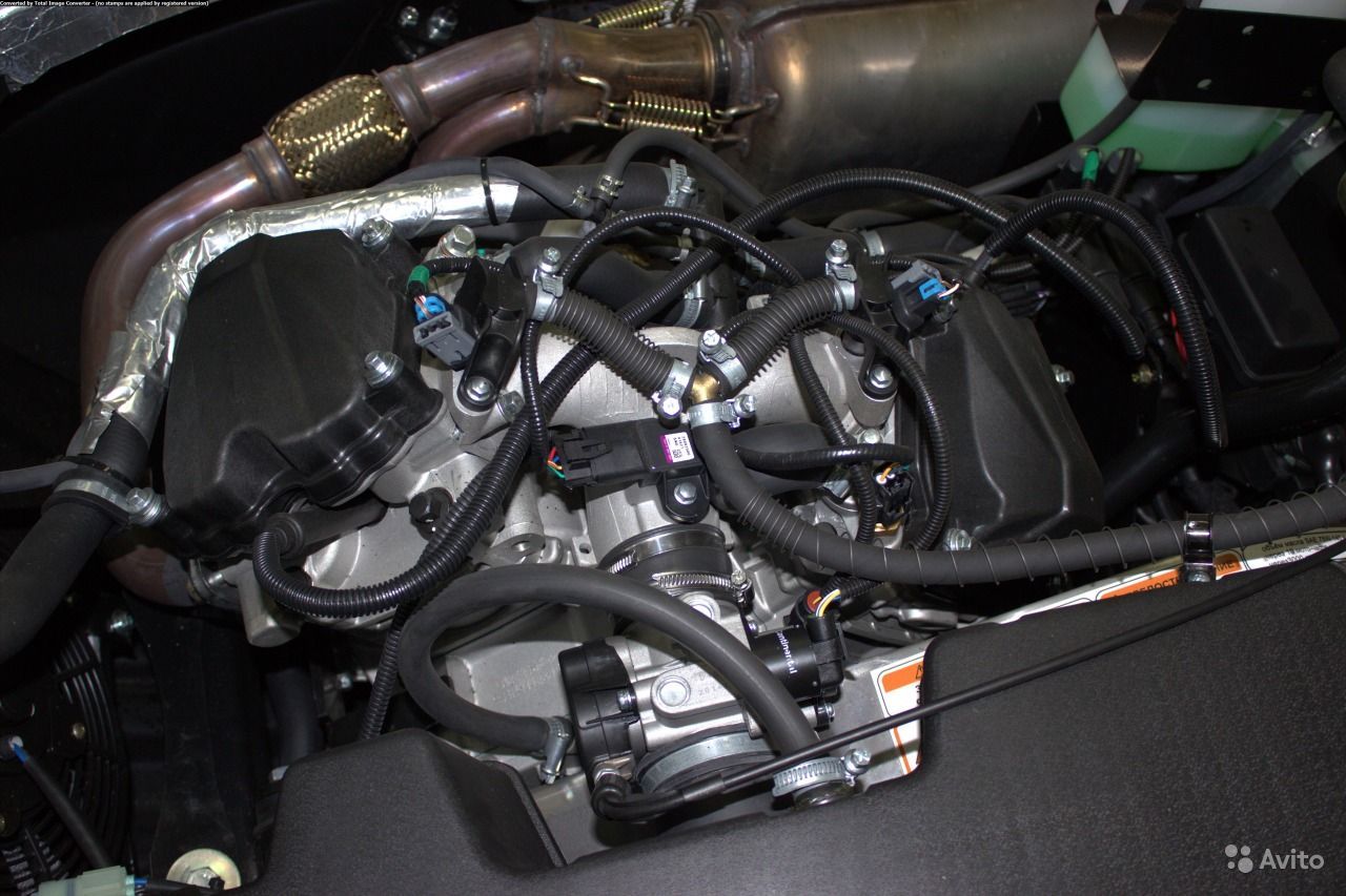

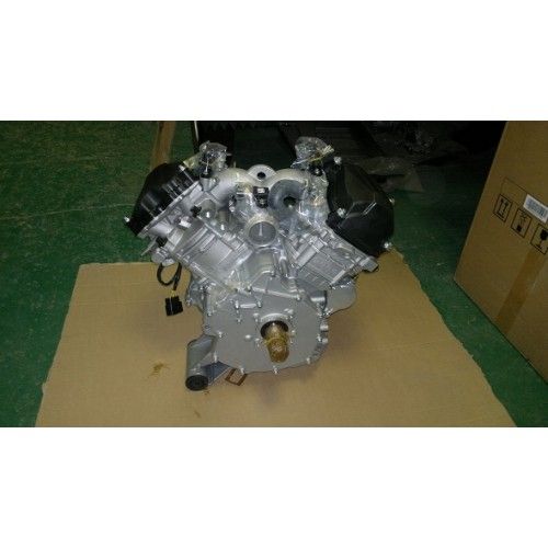

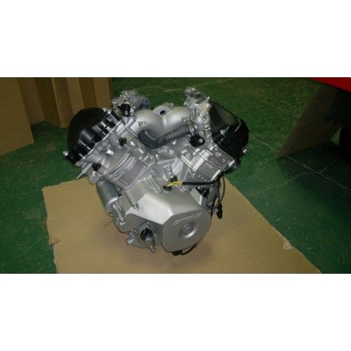

Всех приветствую. Пока не купил, решил посоветоваться. Что скажет уважаемый Форум. Думается хорошая замена Р582-му. Вот характеристики:
Двигатель    4х-тактный, 2-цилиндровый,
V-образный, жидкостного охлаждения; 800 куб.см
Максимальная мощность, л.с. (об.м.)    67 (6000)
Максимальный крутящий момент, Нм (об.м.)    73 (5000)
Система питания    инжекторная EFI, бензин не ниже 92
Система зажигания    бесконтактная с электронным упр-ем (ECU
Система запуска    электростартер
Расход 12л/100км
В комплектации как на фото весит 41кг.
Цена 190т.руб.+40(родная электрика, зажигание).
Редуктор+навесное около 20-24,кг,
Итого 67л.с.- 65кг очень даже неплохо.
Производитель Тайвань, но планируется выпускать на велотрансе в Жуковке. Опять же запчасти.
Редуктор можно Чернова или Ротакс через переходную плиту на распорных втулках.
Может кто уже летает?

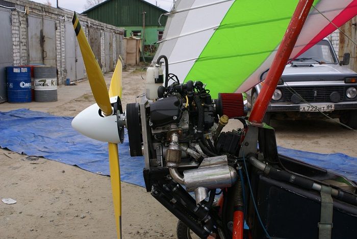

Наверное это будущий двигатель малой авиации! Русская Механика комплектует свои изделия двигателями из Германии кажись Вебером зовется от 70до 120лс. Агат на горизонте. Летай только Россия если разрешат это делать -летать. Такой двигатель приспособил себе на дельт товарищ под ником Вжик. Летает не нарадуется.

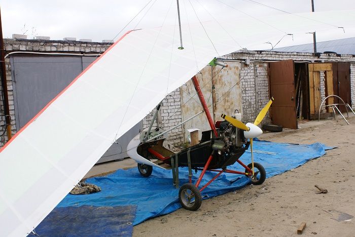

Как связаться с ним? Ник не найду.
Сегодня позвоню ему, если разрешит, дам телефон.И вот его дельт.
    67,6 КБ · Просмотры: 370
    62,9 КБ · Просмотры: 361
на снежнике с 13 года 2000км без проблем но вибрация на мг сильная
