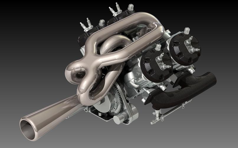

Намерен построить самолет! )
Кто из уважаемых форумчан ,плдскажет что было донором для данного двигателя ? http://www.martinjetpack.com/technical/v4-engine
Гугл по данному вопросу молчит. Испытания худо бедно идут, на надувательство вроде не похоже.
Вот фото двигателя с сайта производителя :

моторчег :
https://twistedsifter.files.wordpress.com/2010/03/render-engine-full-assembly10.jpg
с сайта :
http://twistedsifter.com/2010/03/martin-personal-jetpack/

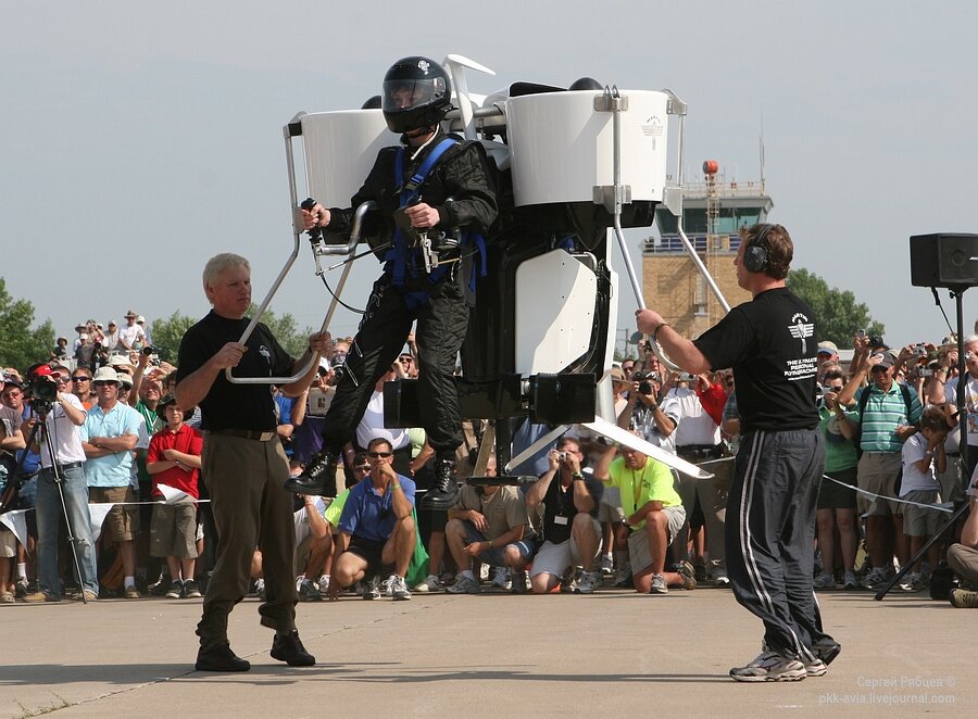

Наблюдал "полёт" этого аппарата ещё в 2008 году. Песни это всё и развод инвесторов. В том числе и двигатель.
http://pkk-avia.livejournal.com/13956.html

Мой вопрос был продиктован только тем, что изучив и данную Вами  информацию и еще ряд здесь не указанной, глубокое сомнение меня не оставило. Мэтры автоавиационных конверсий бьются что чубы летят, а здесь с нуля взяли и создали такую красивую конфигурацию. Учитывая режимы полета - невозможность планирования-авторотирования-отказ на взлете и тем паче на глиссаде при наличии отрицательной Vy вблизи зданий и т.д. -  двиг. должен быть ну оочень надежный....  Вот и поинтересовался  мнением тех , кто в отличие от меня в двигателях смыслит - а не заподозрили ли Вы присмотревшись что двиг. и не с нуля на самом деле , а  грамотная доработка известной марки сведущими спецами ?
И понятно ,что интересоваться этим из пустого любопытства ни у меня нет времени ни у мэтров авиационн.двиг.строения на этом форуме присутствующих. Просто если я прав и двиг не с нуля, то может в условиях сегодняшних реалий Горелову и подобным профи, информация как раз ко времени придется ?
Создали этот мотор - конечно не на совсем ровном месте....
В мире существует некоторое количество лодочных двухтактных моторов большой мощности....  Про существование которых некоторые граждане бывшего СССР  даже не подозревают.

На видео ролике - мы можем наблюдать  хоть и несколько редкий,  но серийный лодочный мотор
Evinrude 300XP -91 - двухтактный  -  V образный 8 цилиндровый - 3.6 литра...
В стандартном виде и применении - его можно увидеть на другом видео ролике :
Evinrude v8 xp300 startup
http://www.youtube.com/watch?v=JVycwVafQO0
Такие моторы иногда используют для гоночных автомобилей.
http://www.youtube.com/watch?v=lRKeuHyI0lw
При этом - пишут что есть определённые затруднения с системой смазки  ( маслянные карманы и каналы в картере рассчитаны на установку с вертикальным коленвалом ).
Кроме того - мотор рассчитан на охлаждение забортной водой - и требует очень серьёзной системы охлаждения
