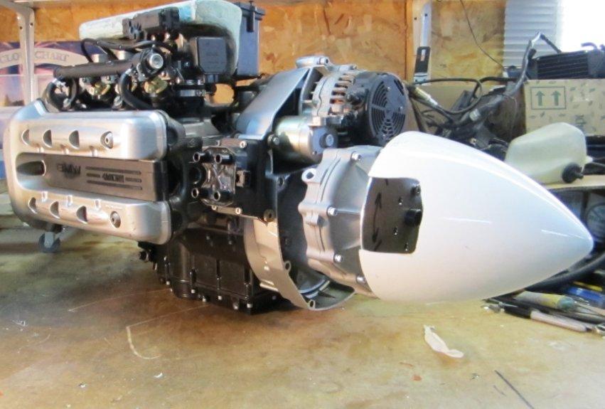

БМВ К1200 - кто летает с даным мотором на дельталетах, самолетах, автожирах и прочих типах ЛА ?
мы установили на автожире - ищу теперь "братьев по разуму" чтобы обсуждать бяки даного мотора
отзывы эксплуатантов, вопросы конверсии (какой у кого редуктор, передаточное, мозги и т.д.), интересует как скоро умирает на ЛА и как с ним боротся
интересует ВСЕ по тематике даного мотора иными словами
я открыл тему такую же на форуме дельталетчиков http://www.reaa.ru/cgi-bin/yabb/YaBB.pl?num=1415650524
можете пимать там или тут (особенности на дельталетах конечно там, особенности конверсии или эксплуатации лучше обсуждать тут)
если модератор допустит - то пусть будет две ветки, если нет - пусть сольет в одну
ЗЫ - вот ветка по автожирам моим http://www.reaa.ru/cgi-bin/yabb/YaBB.pl?num=1355693332/500 тем есть фото много разных и с этим мотором также

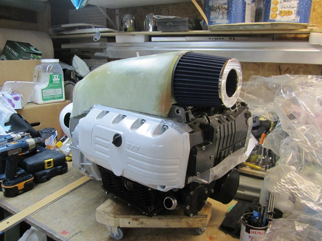

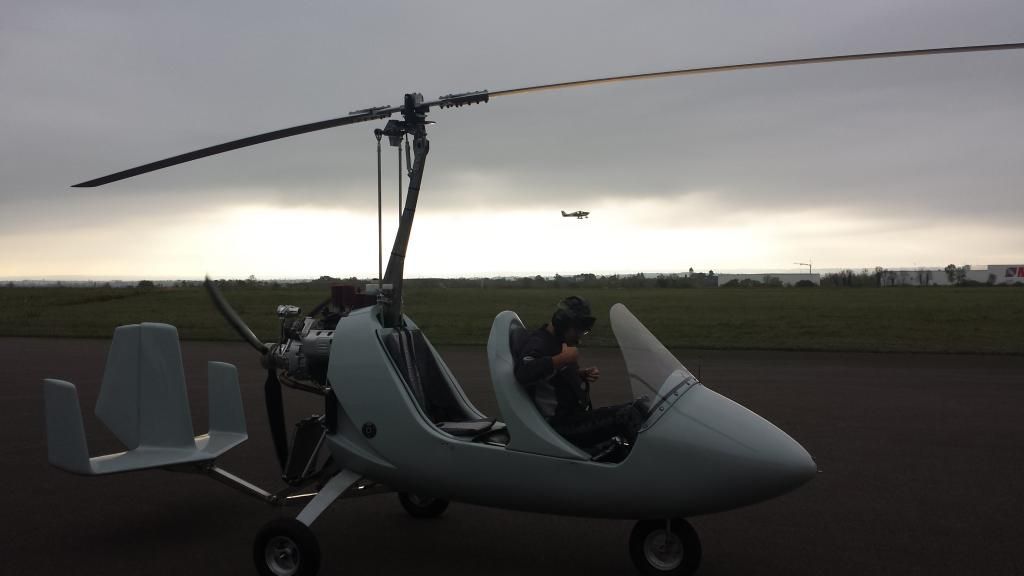

    38,8 КБ · Просмотры: 414
    26,4 КБ · Просмотры: 431
    35,7 КБ · Просмотры: 432

и что никто не использует этих двигателей - не верю  😉 вот видео на автожире Prototype #5
http://youtu.be/8bIxa8QgTWU

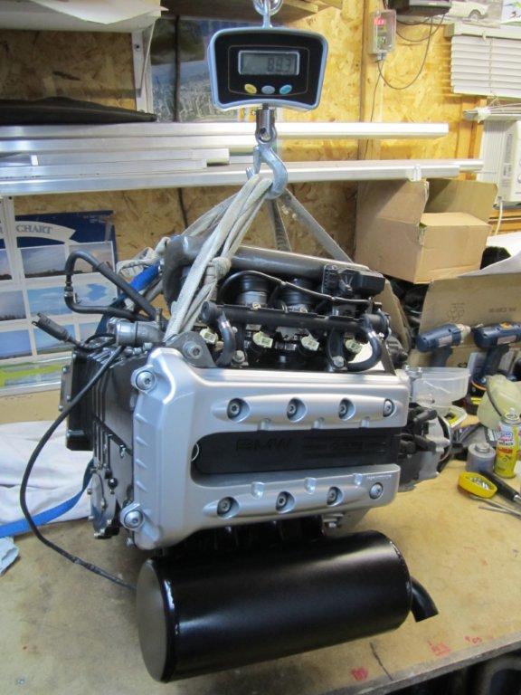

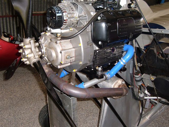

вот нарыл по конверсии немного (редуктор ХИРТ)
    120,7 КБ · Просмотры: 639
    69,4 КБ · Просмотры: 637
    111 КБ · Просмотры: 629

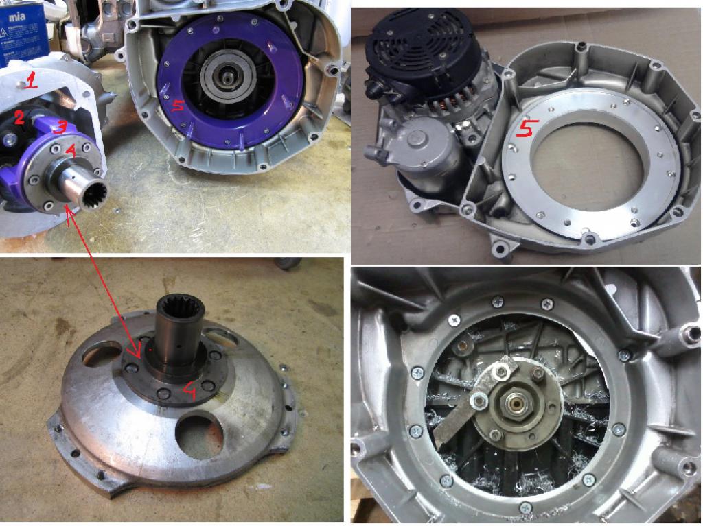

еще
    74,1 КБ · Просмотры: 533
    71,9 КБ · Просмотры: 522

Собственно то что вы нарыли и есть "К"-шка  с редуктором Чернова , редукция три, окромя крайнего фото. Конвертировал Антон из Канады. Он мне очень помог,поделился своей идеей и моя конверсия повторяет его. Та же переходная плита в виде кольца под номером 5 и промежуточный вал (3) стянутый болтами с фланцем  взятым от корзины сцепления (4). Дальнейшая судьба его конверсии и параметры мне не известны.
В ветке по конверсии двигателей серии "R" есть фото и украинских товарищей с планетарным редуктором http://www.reaa.ru/cgi-bin/yabb/YaBB.pl?num=1266163971/150

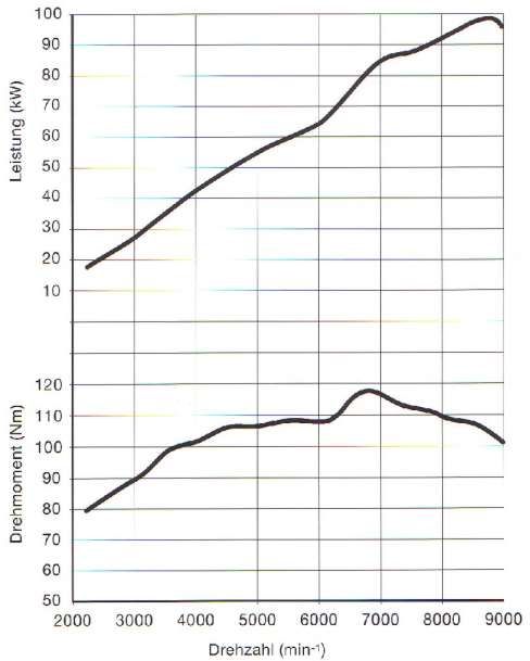

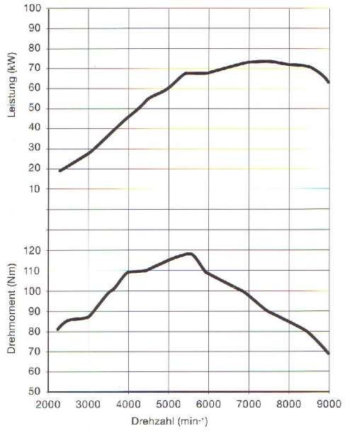

Вот, может кого заинтересуют графики зависимости мощности и крутящего момента от оборотов. Первый график 98 ми сильного двигателя от мотоцикла К1200LT, расшифрую крайние две буквы как "лайт турист". Второй график от 131 сильного двигателя с маркой K1200RS расшифрую как "роуд спорт"
