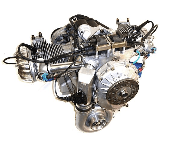

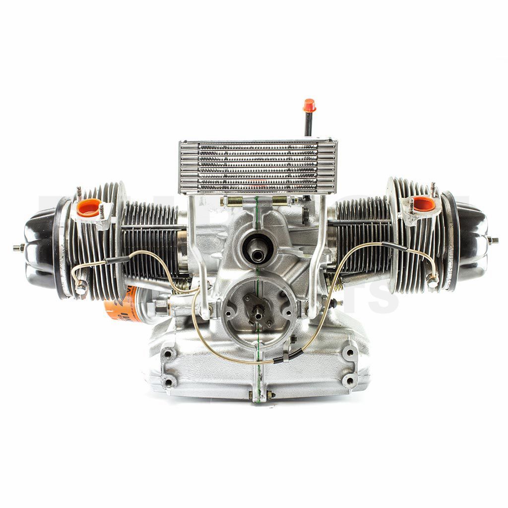

Есть ли у кого опыт эксплуатации такого двигателя GAS252 на просторах России (или СНГ)? Для ультролайтов самое-самое... Коллеги, что можете сказать?
Характеристики заманчивые:
4-такта, 2-свечи на цилиндр, оппозит 2 цилиндра, воздушник, зубчатый редуктор, 70 л. с. (с турбиной) , 57 кг. с навесным...

Красавец, , но что то не припомню такого. Цена наверняка как НKS- 700Т.

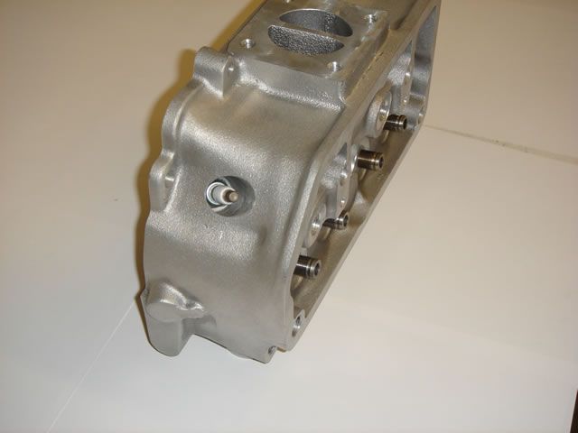

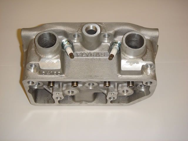

Заглянул к ним на сайт. Не смог пройти мимо до боли знакомых клапанных крышек двигателя Flygas418 :)
Так понимаю это на базе Subaru EA81. Понравилось, что они нашли место куда можно пристроить вторую свечу.
Наверное двухцилиндровый оппозит на базе какого-то мото двигателя? Возможно BMW?

Подозреваю,что двухцилиндровый использует блок и ЦПГ от ситроёновского Visa 2 CV. Выхлопные отверстия вверх и турбина под картером создадут проблему с капотом.

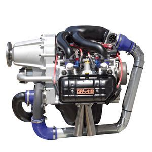

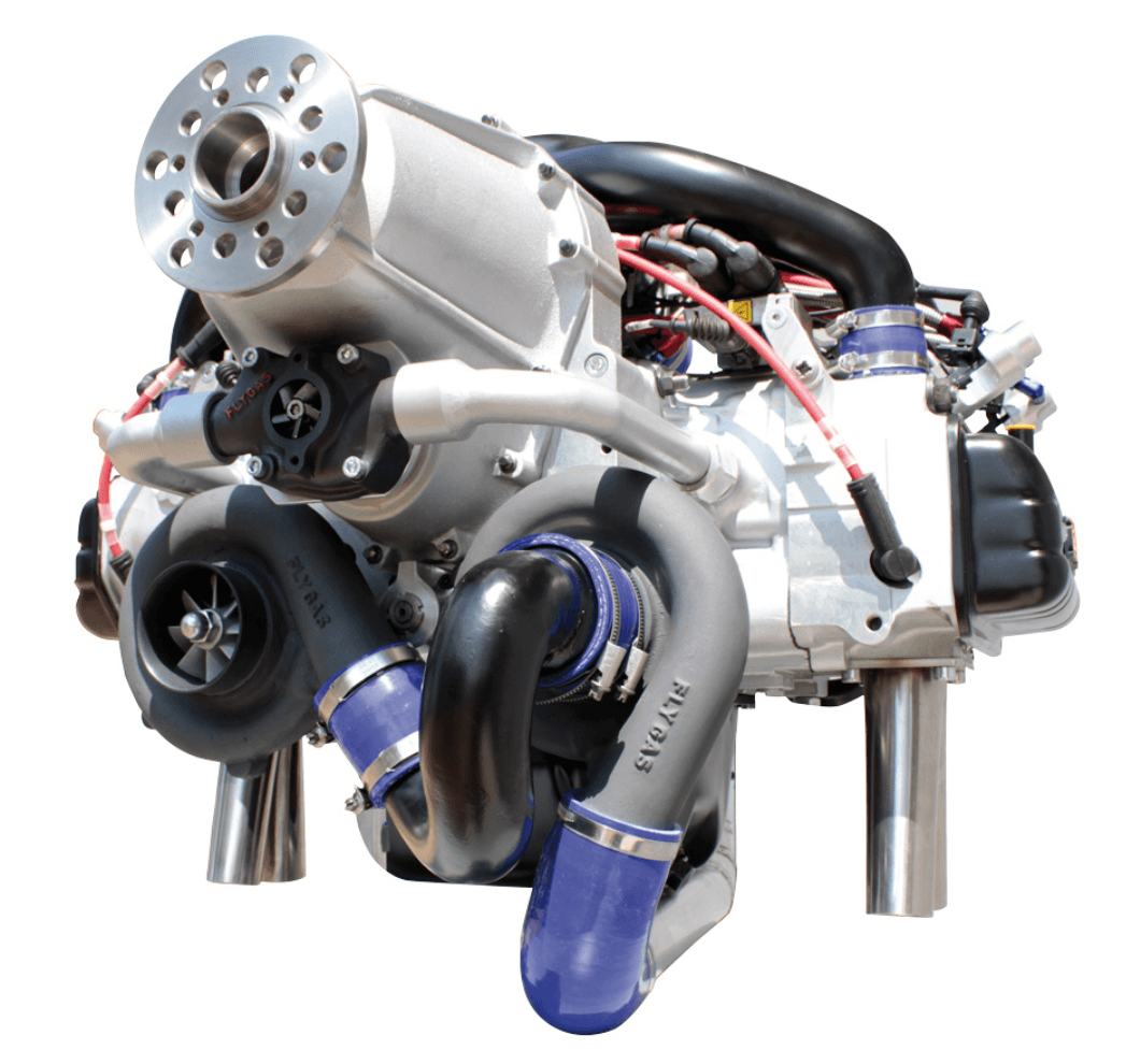

...турбина под картером...
Что на 252, что на 418 турбин нет. Видно, что механические нагнетатели. А выхлоп напрямую в атмосферу.

...и поставлена турбина...
Механический нагнетатель :)
Но головки не похожи на штатные. Скорее всего специально разработанные под этот мотор, под эту мощность и ...вторую свечу. ИМХО.

Получил ответ от итальянцев: мотор снят с производства, в наличии нет, но могут изготовить при заказе минимальной партии в 10 шт.
Предложили купить "БУ" с наработкой 300 (межремонтный 800 часов) часов за 6000 евро...
Да, он самый, ЕА81. Чего же не найти место под вторую свечу если головки заново спроектированы и изготовлены. От штатных только крышки и остались.
...Чего же не найти место под вторую свечу если головки заново спроектированы и изготовлены...
Да, с этим давно разобрался. Спасибо что напомнили про этот двигатель!

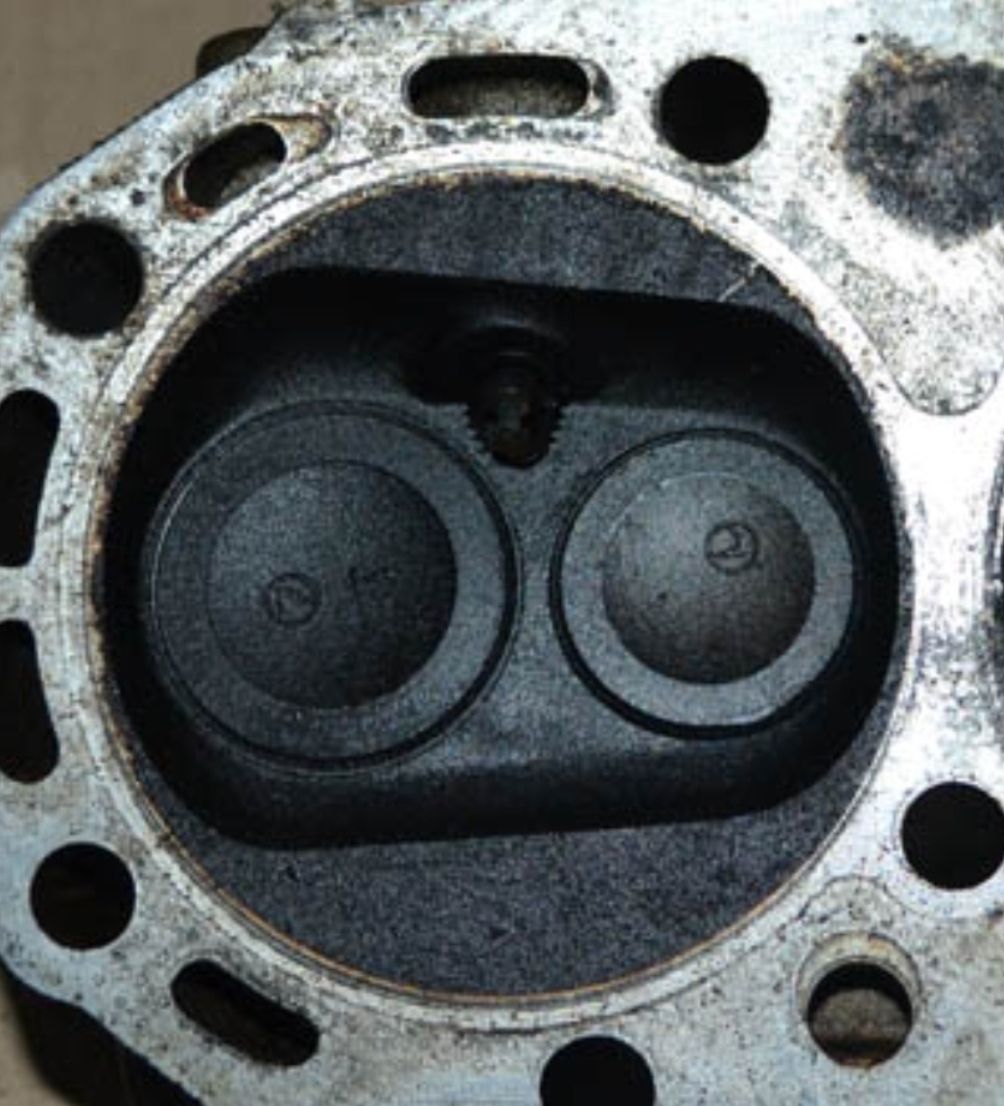

Критиковать чужой труд занятие рискованное, но я попробую )))
И так, и эдак разглядывал всевозможные нагугленные фото этого мотора. Так понимаю появился спрос на вторую свечу и "контора" сделала. Так сказать, получите-распишитесь. Но деньги вперёд )))
Имхо. Конкретно в этих головках вторая свеча не имеет смысла. Надёжность современных систем зажигания сейчас на очень высоком уровне. А вторую свечу полезно ставить для сокращения времени сгорания смеси.

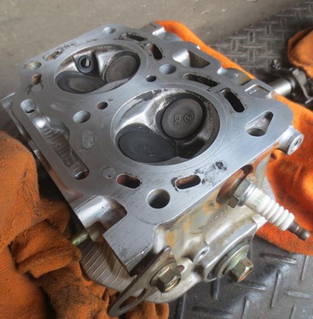

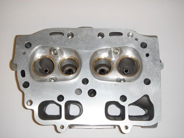

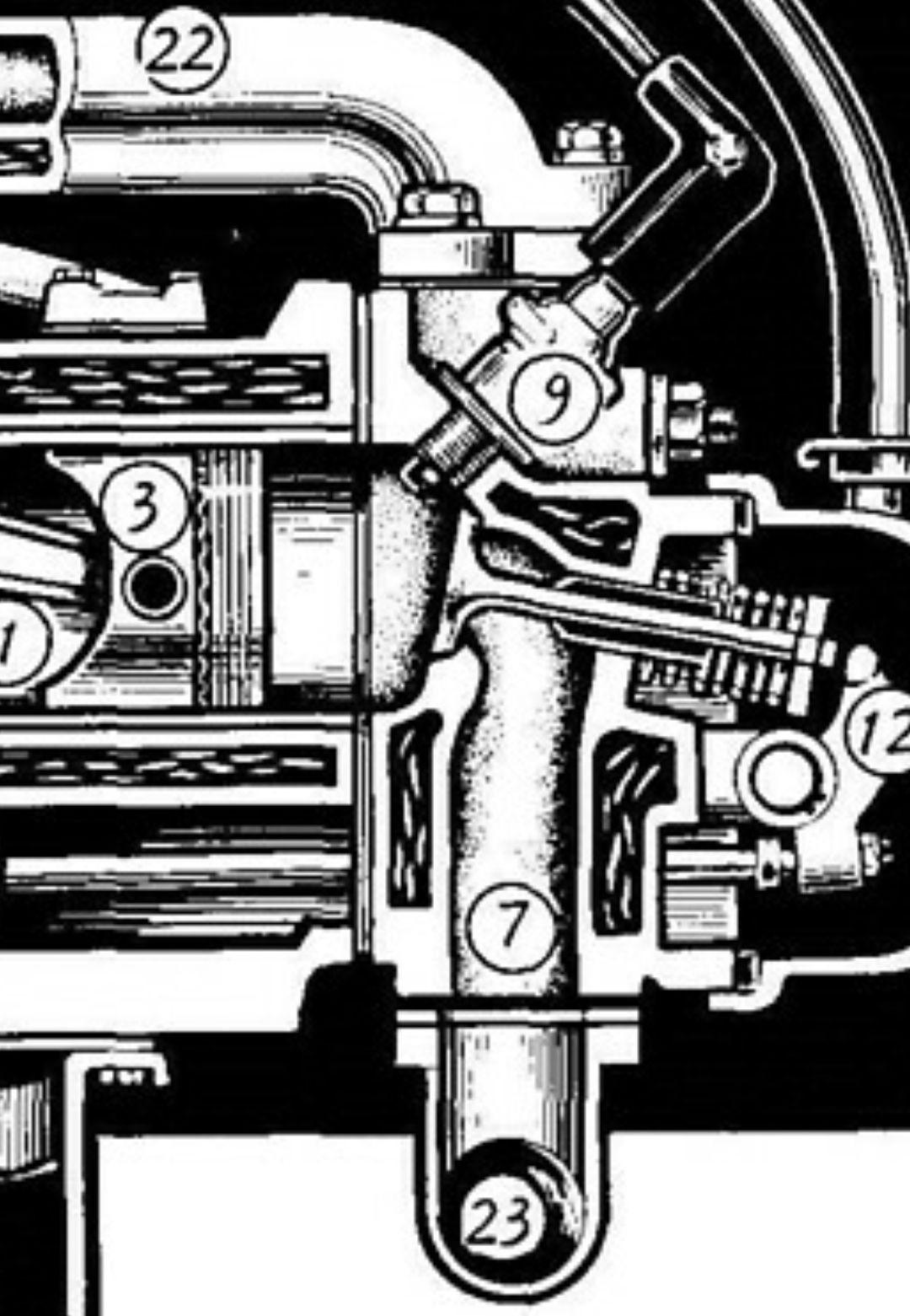

Авиационные двигатели как правило имеют полусферическую камеру сгорания и V-образное расположение клапанов.
Часто используемые в автомобильном мире поликлиновые камеры сгорания имеют "вытеснители" отбрасывающие смесь в сторону свечи.
Наибольшую площадь вытеститель имеет внизу.
Наибольший объём камеры сгорания сконцентрирован сверху, в районе свечи. Туда и отбрасывается вытеснителем смесь.
Ребята из Flygas не стали замарачиваться изменением конструкции клапанного механизма и камеры сгорания. Просто пристроили снизу вторую свечу как смогли, но там где она вообще не нужна. Потому как пипл просит )))

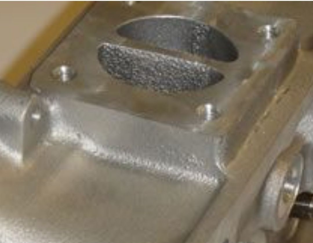

Далее, ребята из Flygas пишут что расширили впускные и выпускные каналы. Ко впуску вопросов нет, всё красиво. Смотрим выпуск.

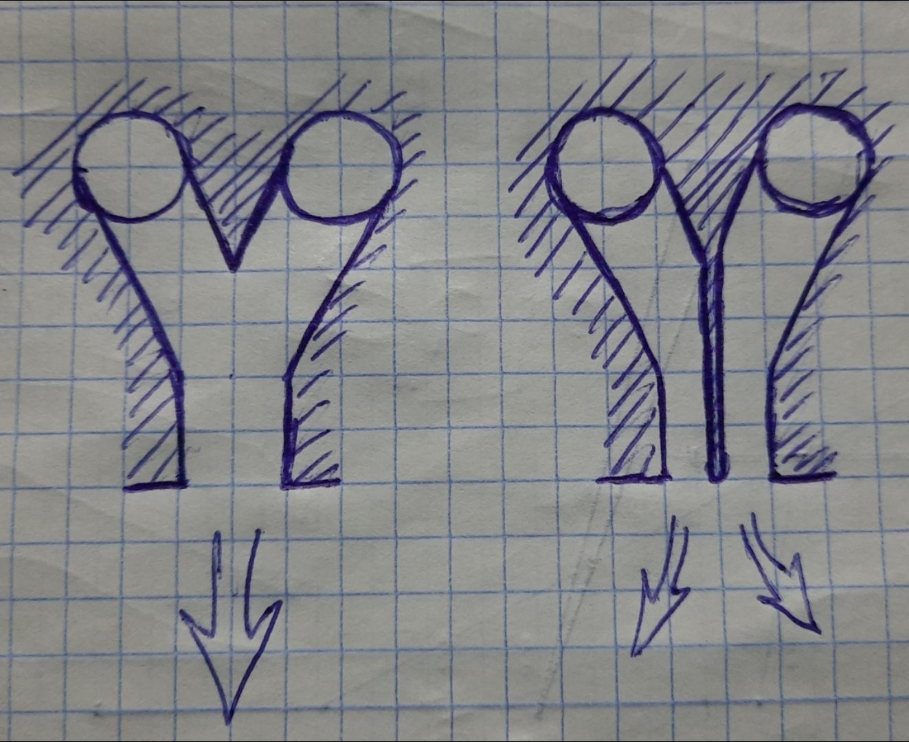

Нарисую схемку от руки. Слева - как было. Справа - flygas
Цилиндры работают естественно по очереди. Каждый цилиндр во время выхлопа имел "полноценное" максимально возможное сечение. Ребята из Flygas зачем-то продляют перегородку аж до выхлопной трубы и гордо заявляют что сделали "раздельный" выхлоп. А то что они его "задушили" - это уже мелочи )))
Если делать головку заново, то можно было улучшить продувку применив старые субаровские схемы. Только распредвал нужен новодельный.
А если делать головы, например, под мотор EA82, то вообще не проблема изобразить полусферические камеры сгорания, как на рядных двигателях той же субару.
Далее. Прикрутили компрессор и дунули до 180 л.с. при 5800 об/мин. То есть, подняли мощность примерно в 2 раза. Это на родном коленвале, с шатунными шейками уменьшенными в диаметре миллиметра на полтора, потому как их перетачивали для повышения хода поршня. Средняя скорость поршня переваливает за 13 м/с. Даже истошно визжащий Rotax себе такого не позволяет. А всякие Конти/Лайки имеют среднюю скорость поршня в районе 7...9 м/с.
Вопрос по ресурсу остаётся открытым )))

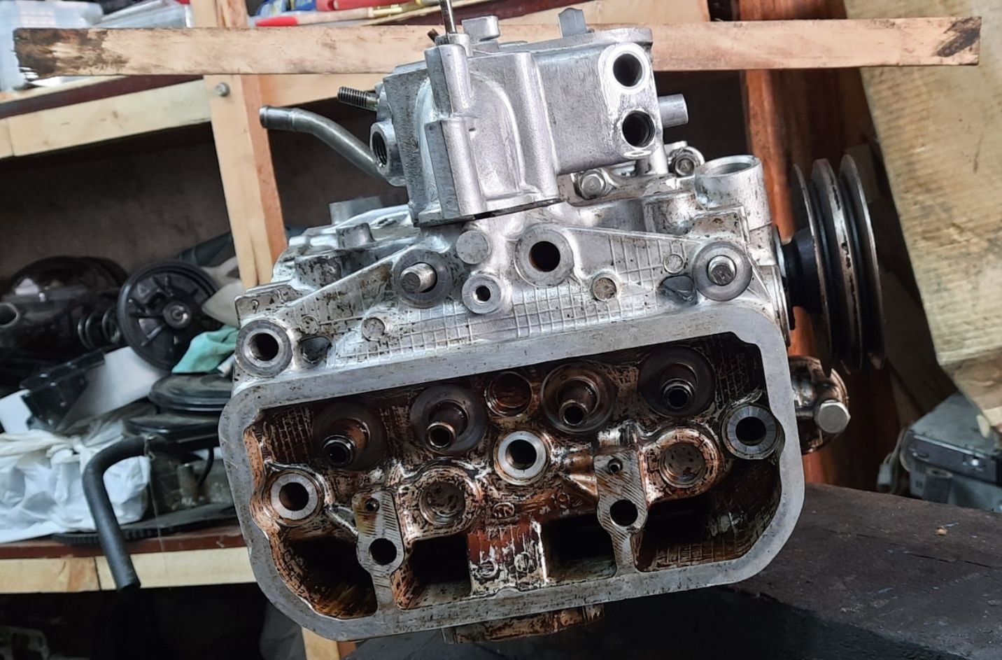

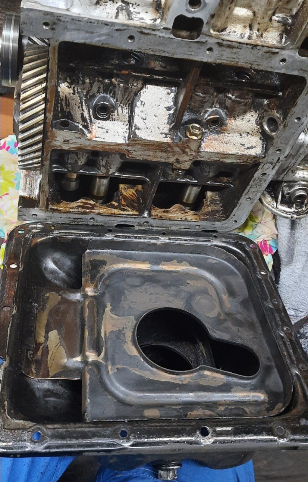

Далее. Глядя на родной субаровский поддон, предположу что и с блоком они сильно не мудрили. Чтоб два раза не вставать, затрону вообще все субаромоторы в схеме с тянущим винтом, когда маховик смотрит вперёд.

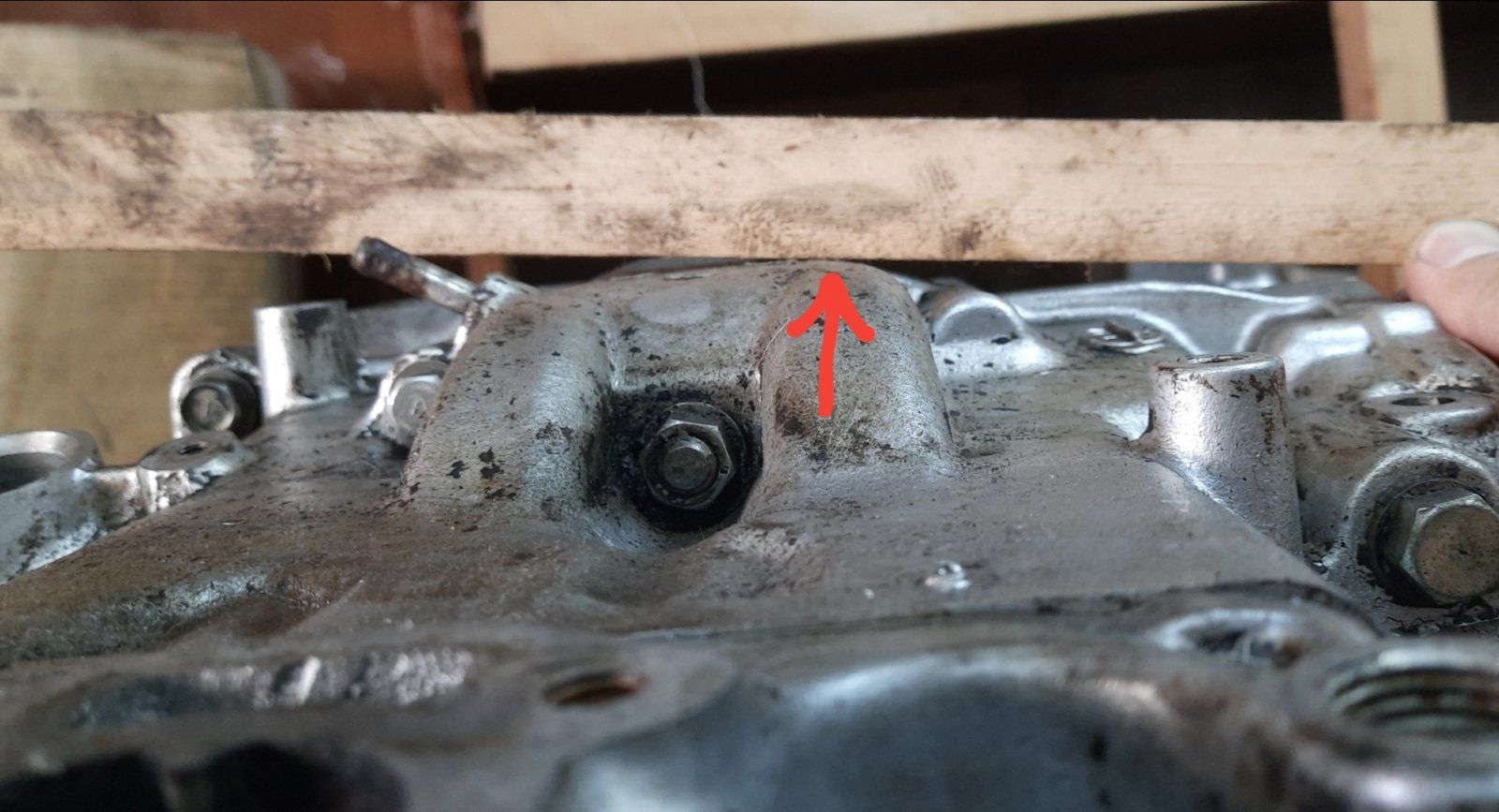

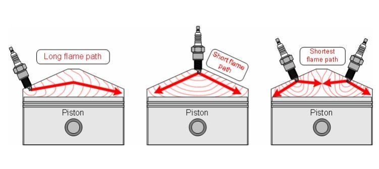

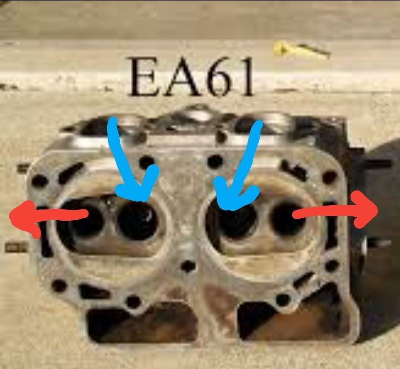

На плоскость фланца карбюратора положил рейку.
Вот примерно под таким наклоном двигатель стоит на автомобиле и карбюратор работает идеально. При развороте двигателя, под карбюратором приходится "колхозить" переходник.
Но правильный наклон двигателя касается не только карбюратора.
Большие окна слива масла в поддоне находятся в самой нижней точке - сзади, в районе маховика. При развороте часть масла будет плескаться поверх маслоотражающей пластины.
