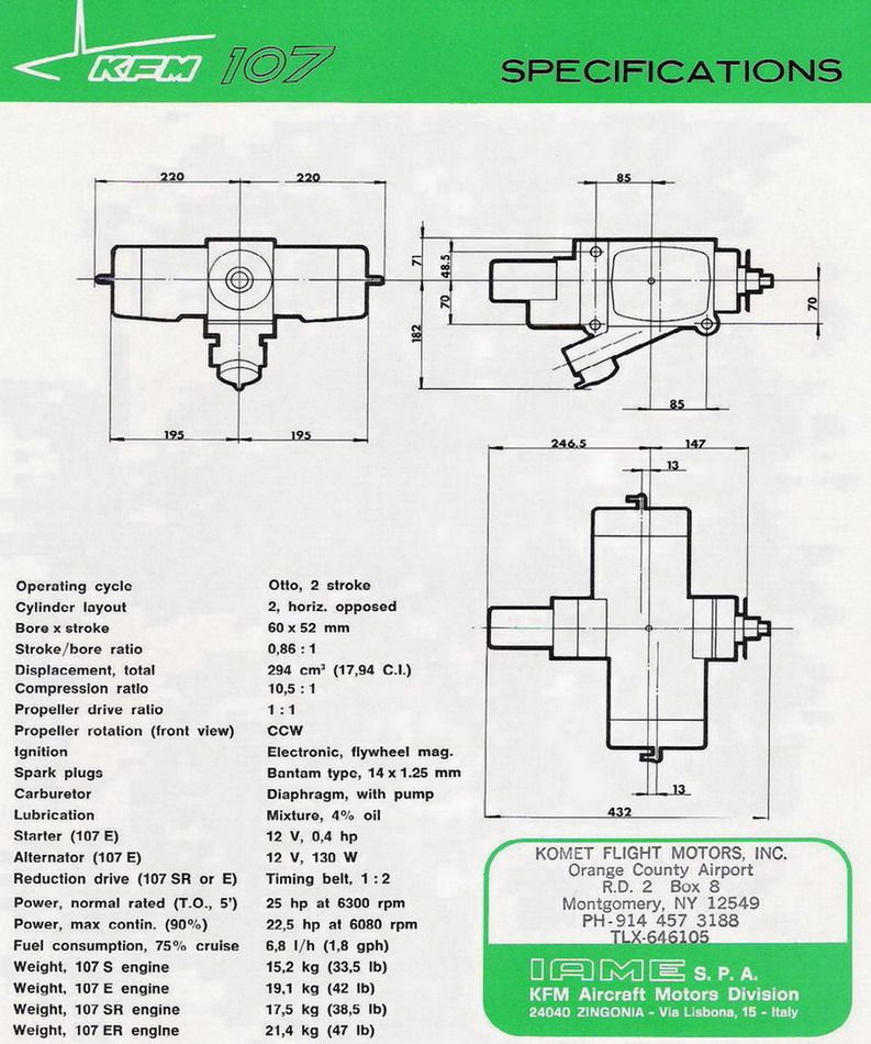

Господа! кто что слышал про двигатели KFM для парапланов?..интересует всё..- кто что занет...слышал.. или догадывается
двигатель оппозитный...
Zorg
http://www.aerosviluppi.com/
KFM 107
2 cylinder, 2 cycle, 41 lbs,
30 hp, direct or redrive,
Full electrics
Out of production since 1986 - снят с производства в 1986...
По виду - вполне заурядный "боксер" двухтактный

Неплохо сделанный двухтактный оппозит порядка 32 лошадок на выхлопе. Только вот проблема - давненько не выпускается. Год назад мне пару штук предлагали по смешным ценам - от 250 до 600 баксов. А где на него запчасти найдёшь у нас?

zanyatno,a vesit skoko?
455
В выше приведенной ссылке достаточно информации о KFM, в том числе и о весе , sanyatno  i vse latinskimi bukvami http://www.aerosviluppi.com/
455
Не обижайся. Полет нормальный... Вес KFM 107 от 15 до 21 кг в зависимости от модификации. Мощность 25 л.с./6300 об.
