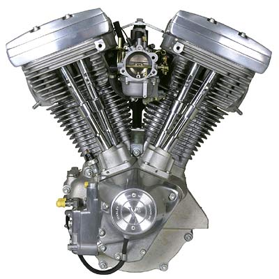

Не знаю всем-ли везет в жизни так как и мне,но ведь бывает-же ТАКОЕ))))))  Всё отлично!!!!!!! Сегодня проезжает грузовик-в нем разбитый Харли......Думал из наших мотоциклистов кто разложился,подъехал потрындеть-оказалось из штатов битый приволокли100000 р с растаможкой.  Обнаружил установленную на нем странную,но оч красивую штуковину-двигатель. Мощность от 60 кобыл до 110,максимальный крутящий(со слов) на 3000.Сухой картер. Неприхотливый как верблюд)))))))) Вот и подумал-неужели никто такие не пристраивал на дельты,самолеты? Не бывает так!!!! Поделитесь соображениями!!!

Кажется  это  уже  обсуждали  .  В  принципе  можно  поставить  много  чего,  но  это  гимор  ещё  тот.Лучше  не  заморачиваться  усложнением  ,  а  просто  тупо  набрать  денег  на  авиамотор.
А что  в нём  хорошего , кроме звука, мотор делался под дорожный мотоцикл, американцы много   чего  ставили  на ЛА но Харлея не было.
Не нашел про этот мотор темы((( А с его  бараньим весом)))))))),да ещё доступностью. пробеги у них приземной хизни оч небольшие.Я как-то раз уехал за 120км,так назад хотелось на эвакуторе вернуться.Сидеть на велосипедной сидушке сродни полету на метле)))
100 000 рублей за конструктор.. Многим и четверть - слишком много... С редуктором и обвязкой.
Во первых надо будет городить редуктор
а во вторых, много отходит этот мотор при эксплуатации часами на 80% от максимальной мощности?
из хорошего как мне кажется обороты.Даже если с ременным редуктором-то он и на мотоцикле под ремень заточен, простота,вес около 50-60 кг,раскачка до 120 лс -долларов500.(со слов)
Неа ,100000 р это весь моц пацаны купили. А редуктор нужен или нет при его 3000 ? вопрос........ Из проблем при езде на мотоцикле-это перегрев второго(Он стоит вдоль) цилиндра
Какая модель  Харлея, что  он по оборотам даёт? Из хорошего - он 4х тактный  , это его +,и если ремень зубчатый- можно поговорить. Ну и звук. ;D

Повторюсь хороший ,красивый но вибрация даже  симмонини + рядом не стоит и с ней ничего нельзя сделать .Харлеи иногда называют байки для лечения простаты . ;D
Амеры ставят эти моторы на леталки. Мои клиенты такое городили - многожелезные телеги и харлей сзади выглядит стильно. Но летало плохонько и вибрации сильные.
Ну да........... Сегодня завели..........Дрожь на руле довольно сильная.............если можно так выразиться))))))))
Вот и ответ. Четырехцилиндровый рядный мотор может не так круто выглядит но проблем с ним поменьше.
