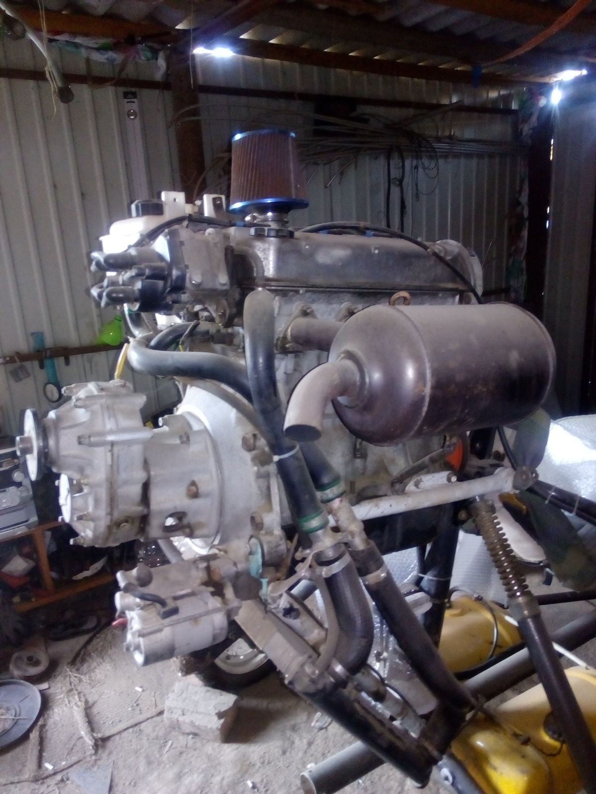

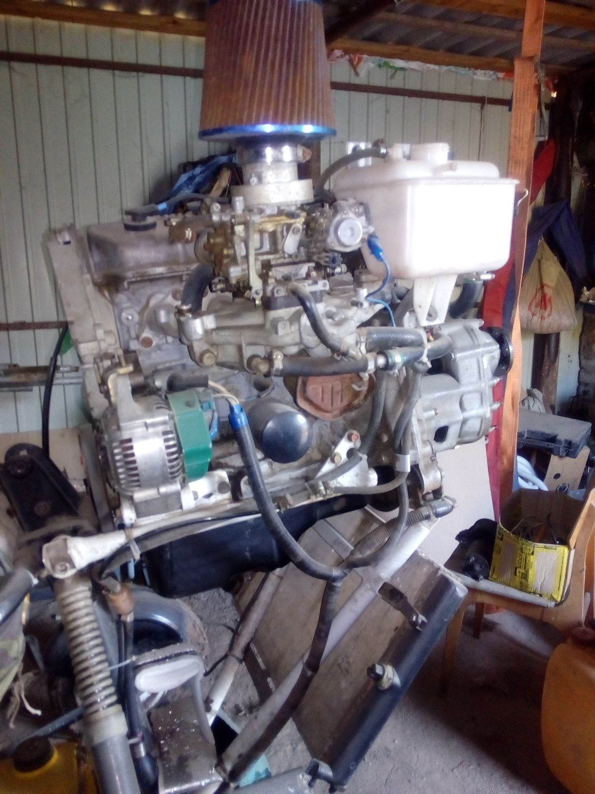

Продам двигатель в отличном состоянии масло не ест вообще работает как часы, редуктор Чернова 2.5 стоит на Дельталëте. Цена 80 т.р Отправлю транспортной компанией за ваш счëт. Тел 89061711376Александр
Вес 120кг
Мощность какая у него в л.с.? Статическую тягу измеряли? Подбираю на самолёт.
95 л.с при 6500 оборотов статическую тягу не измерял со слов прежнего хозяина 240 кг
Напишите какая компрессия сейчас в каждом цилиндре ,а иначе кот в мешке
(95 л.с при 6500 оборотов.) Версия д 13 подразумевает от 68 л. с. 2 клапана на цилиндр, до 82 лс. 4 клапана(карбюратор) и 94 лс. 4 клапана, впрыск. При 6400 об/мин. В вашей вму карб. Кол-во клапанов 2 или 4?на цилиндр.
4 клапана на цилиндр.
Мотор хороший, сам два таких мотора на самоль ставить собрался, уже два редуктора у Кулаги купил под серию,, Д,, 13 впрыск, подкупило именно надёжность, ремонтопригодность, дешевизна и наличие на просторах авторазборок. Единственный минус, это вес против тех-же сузук серий,, Ж,,.у меня друзья химики спрыгнул с,, Ж,, серий на,, Д,, серии, они мощнее и надёжней. Вам удачи в продаже!
