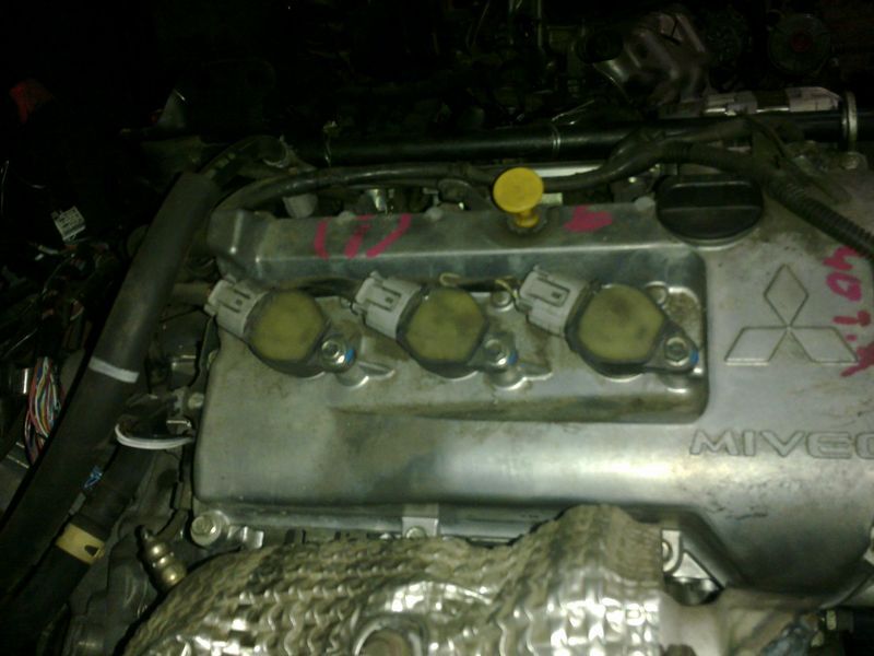

Еще один одноклассник малышей Sizuki K06A и Honda P07A - двигатель Mitsubishi 3B20. Три цилиндра, 12 клапанов, 659 куб.см. 52 л.с.(38KW)/7000RPM, 5.8кг/м. (57NM)/4000RPM. Ход поршня=диаметру=65,4 мм. См. ЗДЕСЬ
Есть турбо версия 3B20T - 64 л.с. См. ЗДЕСЬ
Данных весовых у меня нет. На японских аукционах их достаточно и довольно свежих. Средняя цена атмосферного - 550 долл.
Собственно рытье информации началось с покупки сыном Smart (for two). Размеры этого двигателя приятно удивили. Но оказалось что на Smart стоит североамериканская версия этого двигателя объемом  0,99 литра, турбированная, 74 л.с. И называется 3В21Т. Но их в Японии нет.
ВОТ список японских авто с двигателем 3В20.

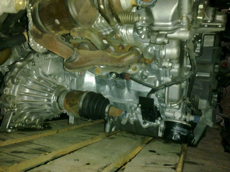

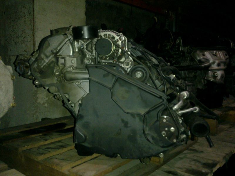

А на машине он стоит с такимже наклоном как на верхних снимках или с другим? Лежит горизонтально? Интересно. 🙂
Если судить по расположению маслозаливной горловины и щупа, он стоит с наклоном градусов на 30-40.
Да, по всей видимости так. Я об этом неподумал...
Я накопал, что он весит 67 кг. со всеми делами.Если он такой без коробки, то неплохо.Турбированный вариант выдает 65л.с. С поршнями 72мм без турбины -68 и момент 9,5 кг на 3000 об.

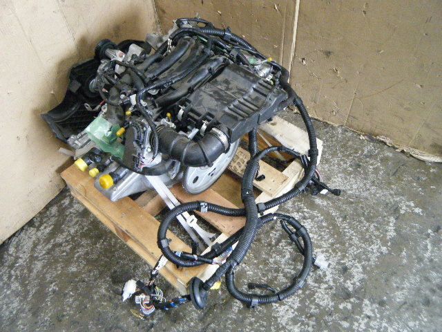

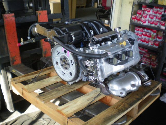

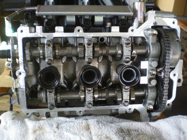

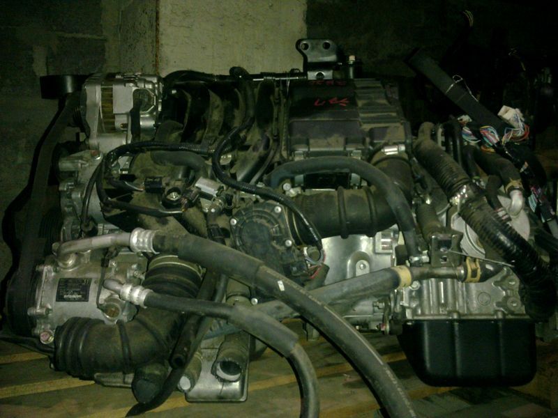

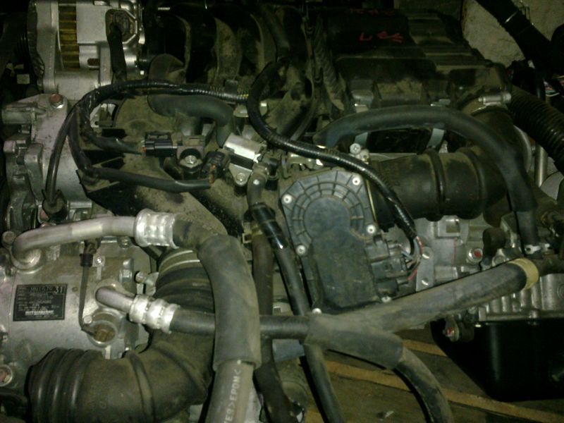

3В20

Электронная дросельная заслонка

Двигатель интересный. ЕТ (электронный дроссель) и Mivec (фазовращатель) доставят Вам много удовольствия, если оставлять родную систему управления.  🙂 Я сейчас занимаюсь изучением моторов K10 - K12 Это Suzuki с теми же фишками ET и Mivec.
