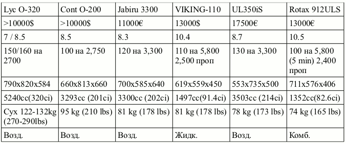

Друзья мои, можно ли серьёзно рассматривать с целью снижения финансовых издержек другие авиадвигатели на Пайпер помимо Лайкоминга с оверхола?
Например Jabiru 3300cc или UL350iS, может быть даже ротакс.
И если да то как скажется на ЛТХ существенно возросшие обороты винта?

Не обязательно со страйком. Часто люди продают нормальные двигатели. Но это сложно вообще покупаешь кота в мешке. В Америке тебе могут такое продать... Вы с мощностью определитесь - вот новые фв http://www.greatplainsas.com/ - но они все 80 сил.
Вообще как показывает практика - лучше с двигателями не экспериметтировать - так что или нормальный мотор по типу лайка или сенти или ротакс. Мое мнение.
Может об этом варианте подумать www.vikingaircraftengines.com
Выглядит очень добротно сделанным, однако конверсия все же есть конверсия. Есть ли отзывы от реальных эксплуатантов?
а так цена весьма привлекательна - 13000$, именно долларов, а не евро. Интересно сколько для него будет таможня стоить наша?

согласен, но цена уже около 10000$
тут все просто 100+ честных лошадей если просто летать и не меньше 150 если пытаться планер за собой таскать
эти давно уже смотрю, но слабоваты они для пайпера - надо ведь и с площадок взлетать
на 100% разделяю его! поэтому и прошу совета у опытных старших товарищей. кстати, а что такое "сенти"? - континенталь?

В общем, если с английским проблем нет, рекомендую погуглить (Cub Jabiru) есть там про "проблемы" с которыми столкнулись при установке.
Конти а не сенти - очепятался. Все кто какие то более или менее серьезные двигатели делают - ездят на сан и фан и ошкош. Поэтому надо их среди участников в интернете искать.
полазил по форумам, но ничего криминального кроме стандартных проблем jabiru с перегревом не обнаружил. может не все так страшно, а может мой английский слишком плох)
Сделал такую табличку себе, чтобы удобнее было взвешивать все за и против, вывешу тут - может кому тоже пригодится
