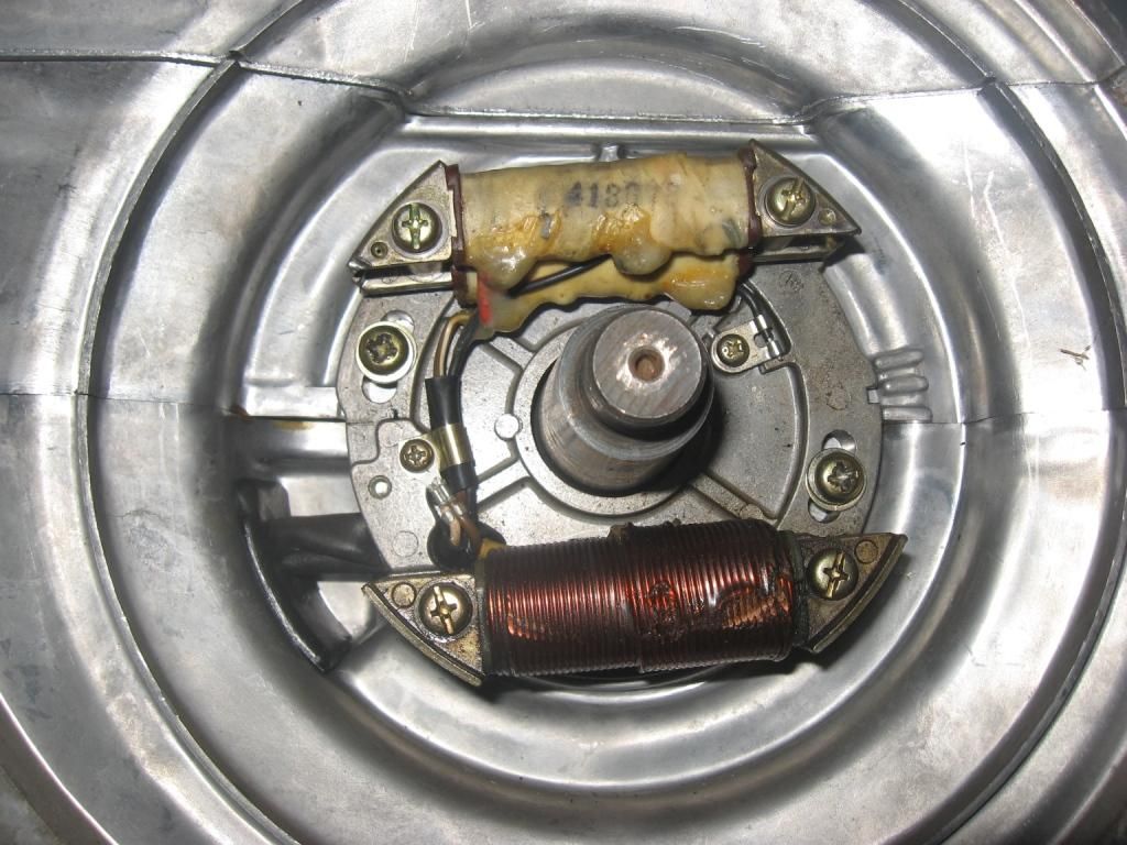

Подскажите кто сталкивался с обслуживанием и ремонтом двигателя Робин ЕС-44-2 РМ. Может есть какая литература?
Мотор стоял на снегоходах POLARIS. СУ доукомплектованна ременным редуктором из 5 клиновых ремней.  Хотелось бы на него поставить эл.стартер и генератор. Может кто уже это проходил.

Генератор на него не нужно ставить по причине того, что он там есть 🙂
Спасибо за ссылки. если можно про генератор поподробнее. я так понимаю речь идет про блок зажигания. есть у меня там неопознанные два контакта. возможно об этом речь? сколько ампер можно снять?
Да и еще вопрос. На фото по ссылке на дельте двигатель стоит вверх ногами. Как это сказывается на работе. Возможно я ошибаюсь, но кажется свечи будет заливать. Хотя АН-2 уже больще чем пол века так летает, несколько цилиндров внизу. Может подскажете по сальникам. уже сопливят. Может что подходит не родное?  Если только родное то где найти и по чем. прокладка под поддон существует или на герметик сажать? А про эл. стартер нет инфы. Вижу что на фотках у людей стоит. у меня нет. 🙂 🙂 Заранее спасибо.

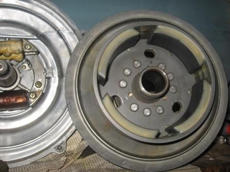

Верхняя катушка работает на зажигание. Нижняя для всего остального. 12V 75W at 5500 RPM. Разумеется напрямую с катушки запитаться нельзя, нужен регулятор. Тут есть полезная информация. http://www.snowmobile.ru/forum/viewtopic.php?f=90&t=12957&start=450#inline1
Сразу оговорюсь, что у меня до этой катушки руки пока не дошли и я ей не занимался.
Комплект прокладок и сальников для этого двигателя мне предлагали в "Клинсервис" http://www.klinservis.ru/ за тысячу с копейками (точно не помню).
Между половинками корпуса двигателя прокладки ни разу не видел, и по моему она там категорически противопоказана. Я сажал на герметик.

Про генератор понял, спасибо. Это получается можно даже автомбильную лампочку из фары на 55W включить. Если да, то солидно. Можно много потребителей посадить. Еще вопрос про стартер, я никак не успокоюсь. Узнал что есть блоки с отливом под стартер и без оного. Так же подсказали что можно из одного блока достать все внутренности и безболезненно поставить в другой. Мне не совсем понятно  как это возможно? больше всего вопросов с коленвалом и подшипниками. Может кто знает у кого есть голый блок с отверстием под стартер. И еще какой туда идет стартер. Да и вопрос по зубъям на маховике.

По установке стартера, ничего не могу посоветовать т.к. такие модификации мне не встречались.
А что у тебя на катушке агрегатов профрезерован след от маховика? Это от того что прокладку на маховике забыл поставить вот он и просел? А может, катушка нестандартная и слишком выпирает? У меня на Буране на такой катушке витков поменьше,  6 вольт она дает только.
Это не след от маховика. Прокладка под маховик не ставится. Это скорее всего след от не аккуратных действий при снятии маховика. Катушка стандартная и выпирает настолько насколько это счел необходимым производитель.
