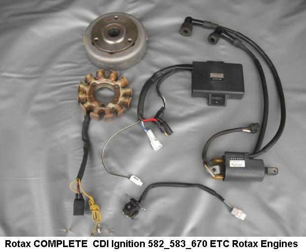

Возможно  если  Вы  опубликуете  фото  электрических  комплектующих  Вашего  мотора -  у  нас  появятся  мысли....
Что  там  должно  быть  по  каталогу -  найти  не  вопрос.
Но  что  стоит  у  Вас ?
Беда -  но  экстрасенсы  в  отпуске.
Если  будете  выставлять  фото - не  забудьте  написать  каталожные  номера  и  маркировки  агрегатов  и  блоков.
Скорее  всего  на  них  есть  надписи.
На  фото  -  похоже  на  ваши  комплектующие ?
http://s419.beta.photobucket.com/user/richardspics89/media/Rotax494Ignitionmodule.jpg.html?fromLegacy=true
http://s419.beta.photobucket.com/user/richardspics89/library/

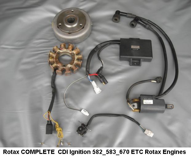

kvadratov, спасибо за отклик!
Фотографии обязательно выложу после выходного.
Однако практически на 100% уверен, что они выглядят так:
Блок зажигания
Катушка зажигания
http://s419.beta.photobucket.com/user/richardspics89/media/RotaxSparkcoil.jpg.html?sort=6&o=43
Двигатель перевооружил со снегохода Ski-Doo Formula 500.
Система зажигания соответственно штатная.

Ещё  вопрос.  У  Вас  статор  генератора  такой :
( Ski Doo Rotax 377 _447 _503_521_ 583_ 617 _643 stator  )
«статор  водномоторный  Ротакс»
или  как  на  этом  фото :
( если  не  знаете -  ротор  не  снимайте. Не  так  важно ).
    35,1 КБ · Просмотры: 318

2. Статор многокатушечный, как на фото
http://www.reaa.ru/yabbfiles/Attachments/Rotax_CDI_Ignition.JPG
3. Статор+Ротор у нас одинаковые.

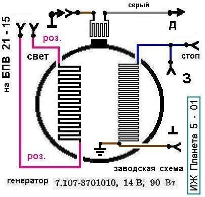

Кроче  говоря -  я  понимаю  так -  есть  статор  с  обмоткой  под  простое  CDI  зажигание. Тоесть  есть  источник  переменного  тока  напряжением 100 - 300 ( может  и  больше ) вольт.
Это  уже  хорошо.
Не  понятно -  есть  ли  выводы  от  обоих  концов  этой  обмотки - или  второй  конец  запаян  на  массу  внутри  статора.
Тоесть  может  быть  такой  вариант :
( Как  от  мелкосерийной  Планеты 5 - 01  и  6 )
«генератор 7. 107 - 3701010.»
Если  так -  тогда  желательно  поискать  возможность  отпаять  массу  второго  конца  обмотки  зажигания  и  вывести  наружу отдельным  изолированным  проводом.
После  этого  возможно  поставить  московский  блок  зажигания  от  снегохода Рысь.  И  вашу  катушку  зажигания  или  катушку  от  Оки.  От  Оки  или  от  16  клапанной  Волги -  может  оказаться  мощнее.  Там  могучее  железо  не  только  для  веса  поставлено.

По  опыту  мопедистов -  на  двухтактном  мопеде  Пилот  для  спортивного  применения  мотора -  переключали  обмотку  зажигания.  Ещё  там  делали  внешний  датчик  вместо  внутреннего.  Но  это  не  актуально - ибо  у  Вас  датчик  уже  правильный.  Ставили  самодельный  коммутатор  с  мостом  на  входе  и  получали  обороты  мотора  не  менее  12 000 об/мин.  Если  окна  пилили -  то  и  больше.
Примерно  так :
( схема  применялась  и  для  ремонта « хитрой »  Планеты )
«Мостовой  коммутатор на  Планету  5 - 01»

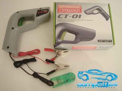

Важно -  если  мотор  работает с  родным  зажиганием -  прежде  переделки -  посмотреть  стробоскопом  момент  зажигания  при  малом  газу  и  на  режиме 3 - 5 т. об /мин.
Чтобы  было  с  чем  сравнить  после  модернизации -  дабы  не  обмишулиться  ненароком.
Для  тиристорного  зажигания  подходят  не  все  стробоскопы.  У  меня  самоделка...  А  из  покупных - снегоходчики  рекомендуют  такой :
«стробоскоп orion-ct-01.»
