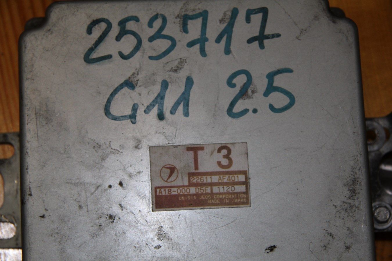

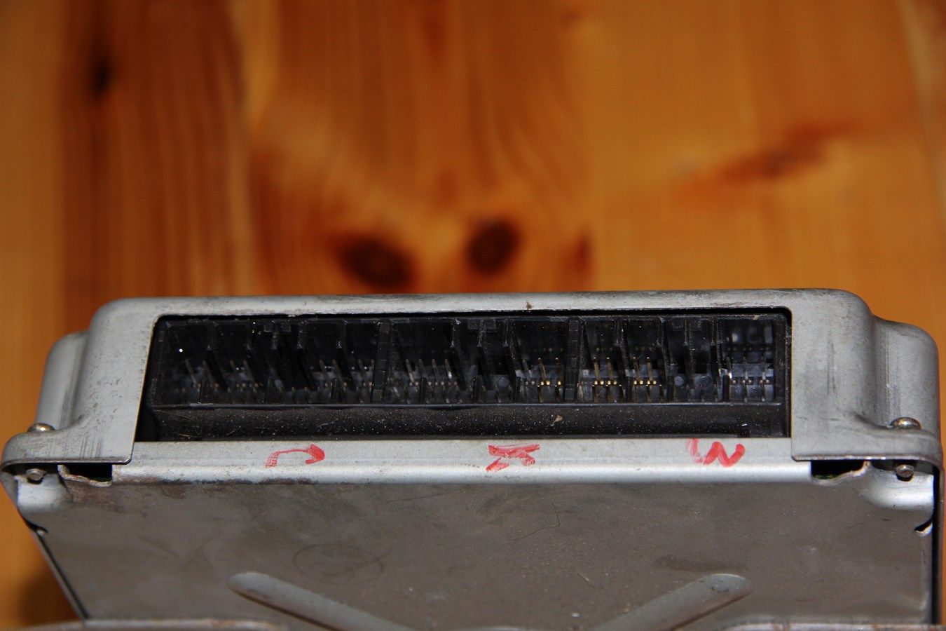

Здравствуйте Павел, нахожусь на границе Воронежской и Ростовской обл. есть опыт настройки Двигателя Субару EJ 18 20 22 25 Есть диагностическое оборудование, программы и распиновки схемы проводки, могу изготовить эмуляторы датчиков скорости и АКП. Урежу и выкину из косы все лишнее. 89289669774 Иван
Напишите тип двигателя SOHC или DOHC а также маркировку Электронного блока управления. (Лучше фото блока и датчиков)
