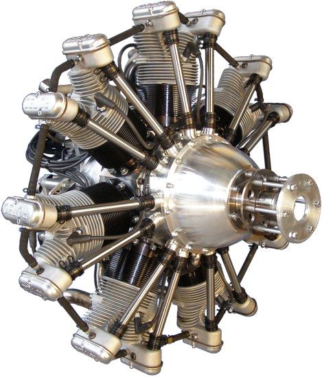

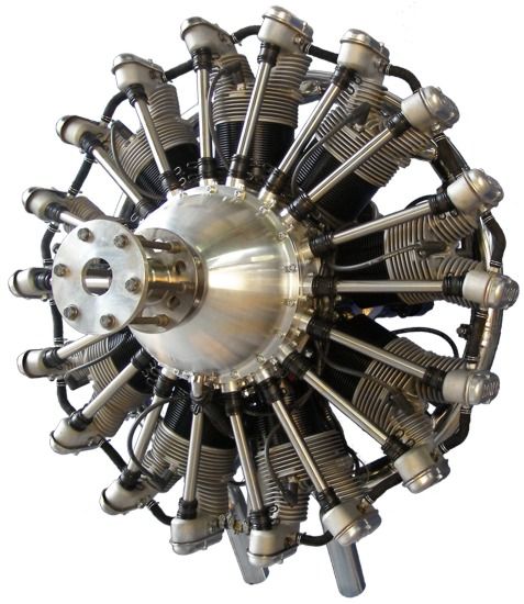

Технические характеристики двигателя Rotec R2800 -110 л.с.
4-х тактный
Планетарный редуктор 3:2
Звёздообразный - 7 цилиндров
Фланец ВВ как на Rotax 912
Воздушно- масленое охлаждение
Встроенный генератор переменного тока
Электро-стартёр
Двойное транзисторное индуктивное зажигание
1 карбюратор Bing 40 мм
Топливный насос - механический
Рабочий объем 2800 см3
Степень сжатия 8.5:1
Направление вращения против часовой стрелки, со стороны фланца ВВ
Вес 102 кг включая выхлопную систему, карбюратор, генератор, стартер и систему зажигания
Момент зажигания фиксированный 250
Сила тока 35А
Генератор 240 вТ, можно добавить ещё 240 вТ
Максимальная мощность 110 л.с. 3600об/мин
Расход топлива на75% мощности 22 л/час
Топливо АИ 95-98 или 100LL
Масло Castrol GPS4 SAE 10W-50
Емкость масленого бака 6 л
Свечи NGK DCP8E
